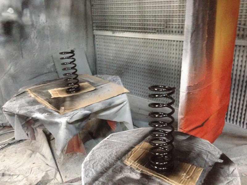

Comment as tu fait pour peindre les ressorts , pour ma part :je n'ai pas trouvé le moyende les peindre en une seule fois : j'ai peint la première moitiée des 4 ressorts sur deux tables tournantes hier (j'ai réussi à en enlever 2 des tables sans les faier tomber mais il me reste le dessous à peindre : je vais les retourner et peindre l'autre coté ce soir du coup je n'ai également fait qu'un coté des toutes les coupelles hier au lieu de les suspendre (et d'en faire tomber une !)

Bonsoir, idem en 2 fois pour les ressorts et en 3 couches donc en 6 jours, pour les coupelles: accrochées avec du fil de fer en 3 couches (les 3 premiers jours des ressorts)

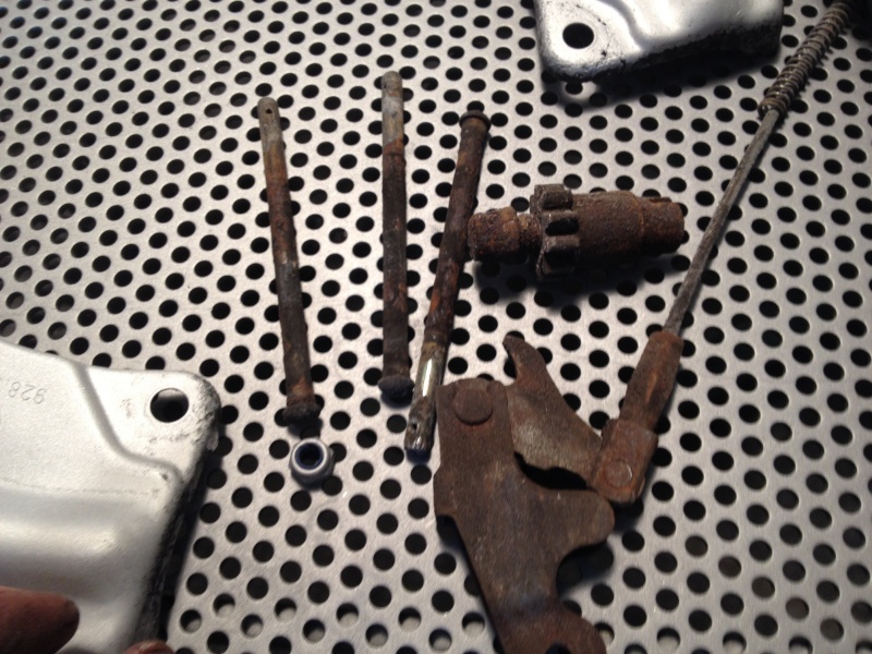

Pour les bras "alu", j'ai dû détruire les attaches rotule/amortisseur, les vis étaient soudées par l'oxydation, après le vernis spécial "alu" j'ai remonté les supports avec de la pâte "Alu" de chez Belleville pour éviter le couple Redox et l'oxydation future.

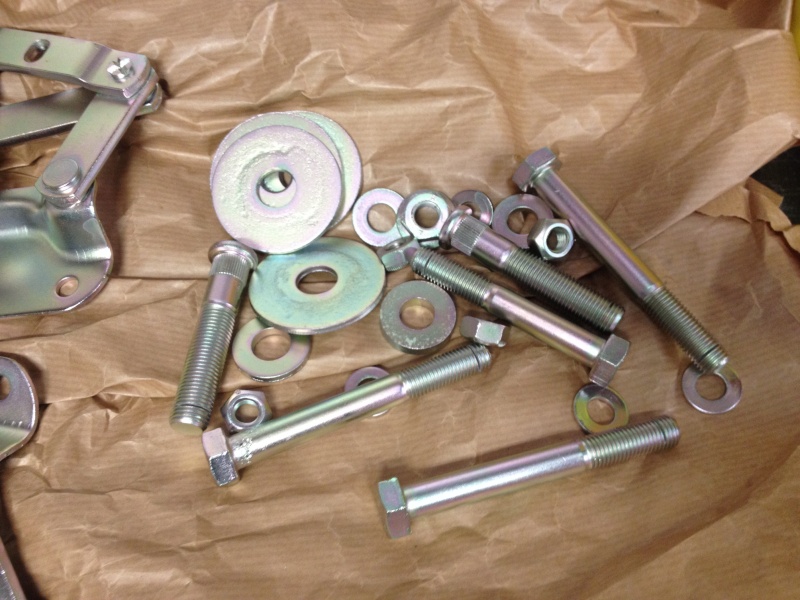

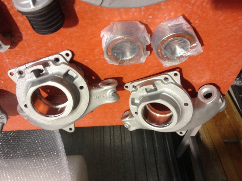

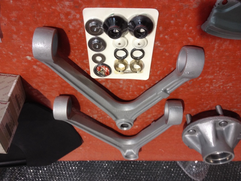

J'ai testé le microbillage ... C'est juste magique !!Plus rapide que le sablage et ça donne un aspect neuf !
Un petit avant/après pour bien illustrer (et pour Cyril !)

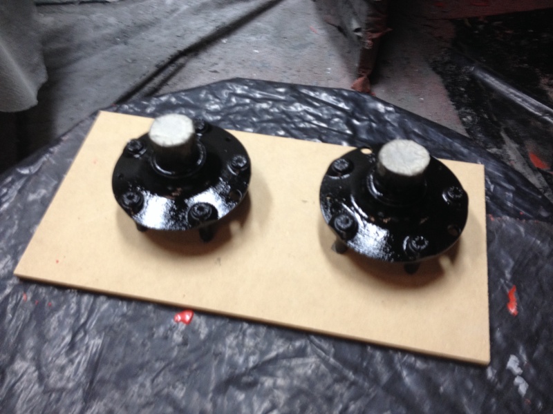

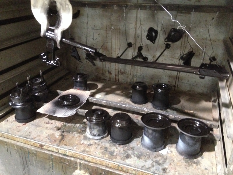

Après le microbillage encore un coup de peinture epoxy noire :
Moyeu AR
Fusées AV
Ou de vernis sur les pièces Alu ( vernis restom comme le tien nafnaf60 )
Le résultat est bluffant :
J'ai aussi récupéré une partie des pièces revenues du traitement ( merci Richard!)
Et la encore le résultat est stupéfiant. :

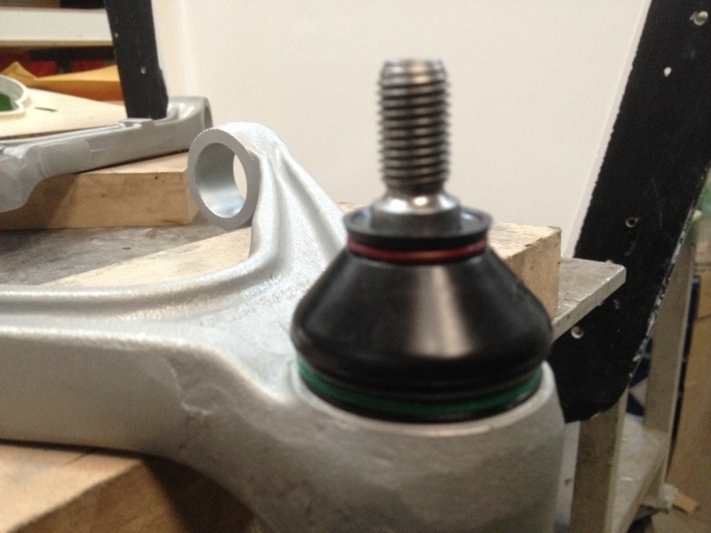

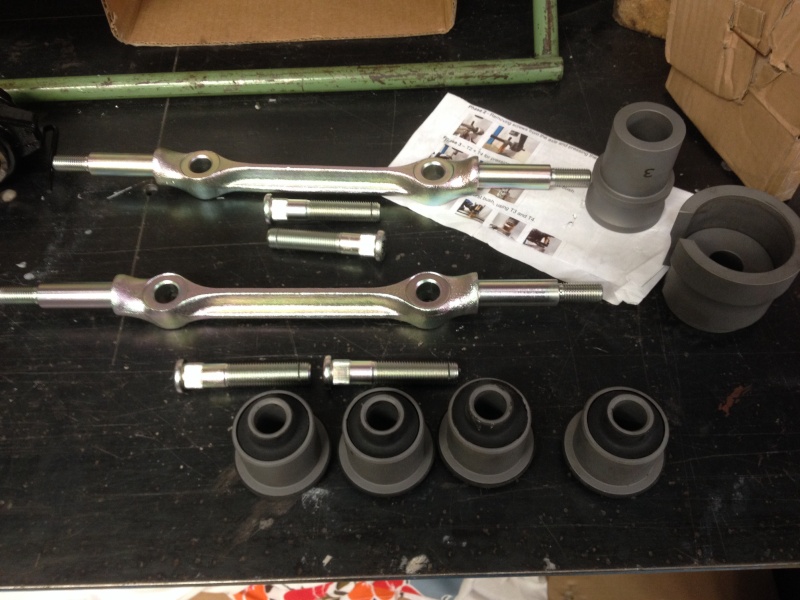

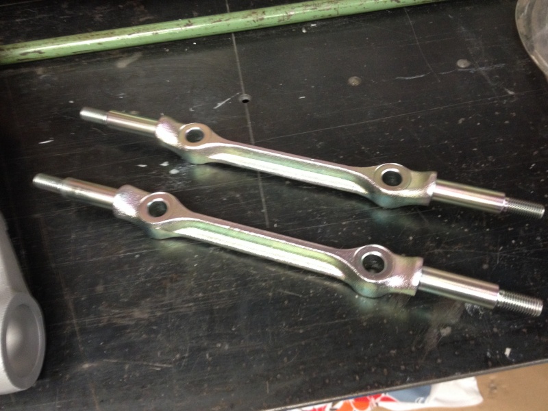

Du coup j'ai pu remonter les triangles AV avec les kits de 928 motorsport.
La partie acier après microbillage et traitement
Les triangles vernis avec les kit réfection rotules :

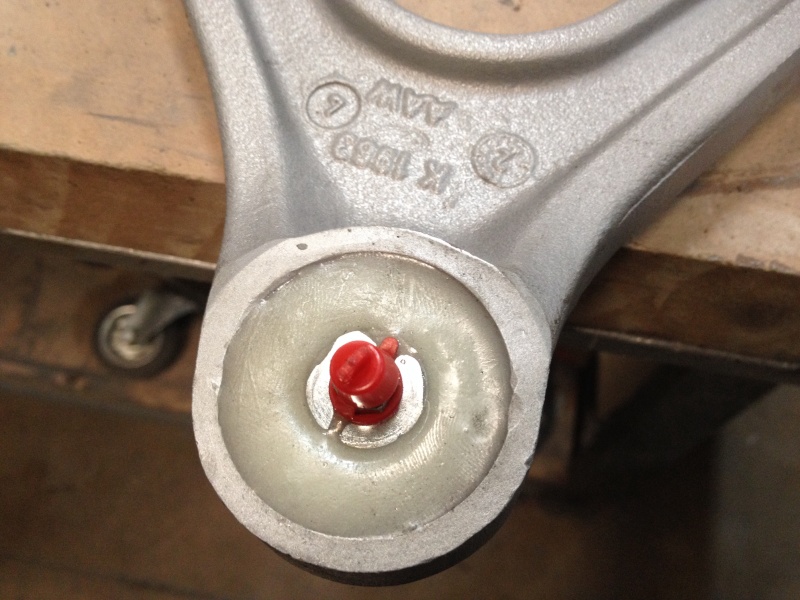

Après montage cote rotule
Côté graisseur avec l'étanchéité à l'epoxy.
Le kit de silent bloc et une partie des outils livres avec pour mise en place à la presse
Résultat final :

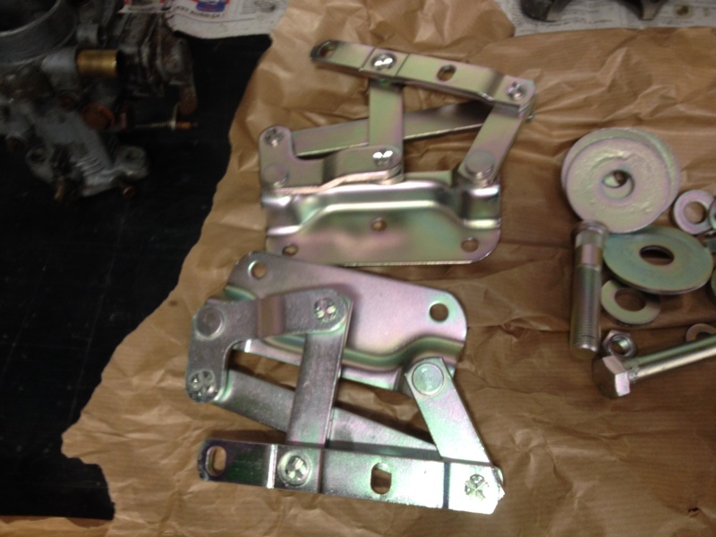

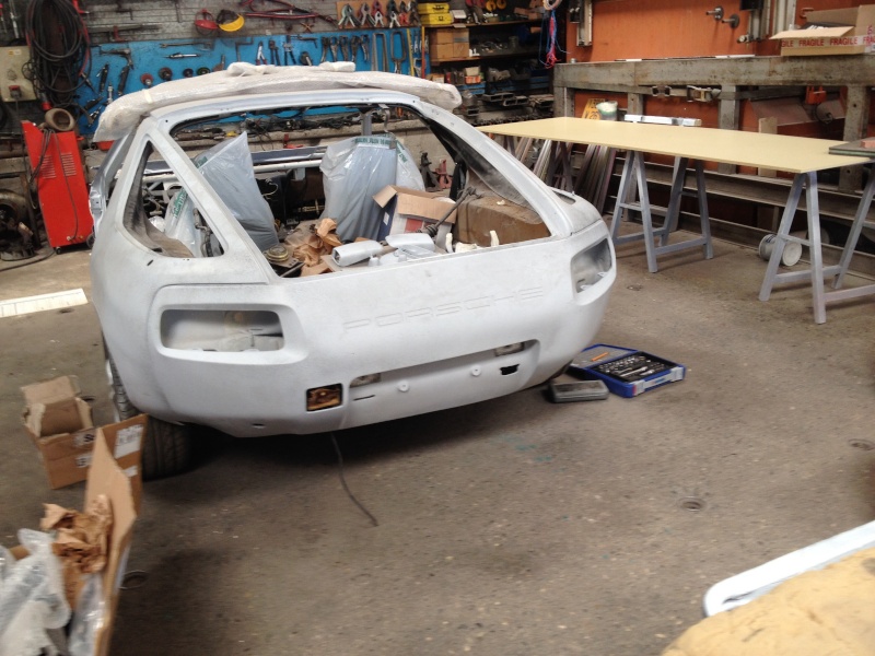

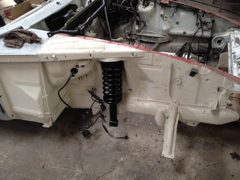

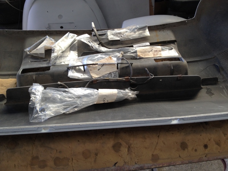

Remontage des ferrures neuves sur le PC AR
Puis présentation sur la caisse pour ajustage et traçage de l'antigravillon
Pompe LG (celle sur la paroi droite du compartiment moteur inaccessible ou presque avec le moteur en place ) et tuyaux neufs
Les passage de roues sont terminés ici avec le conbiné remonté en place en attendant les triangles le WE prochain:

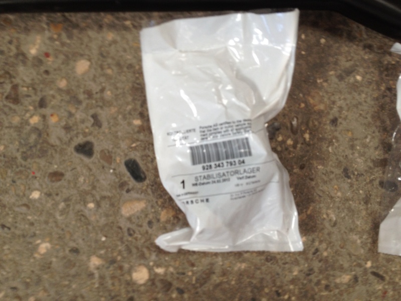

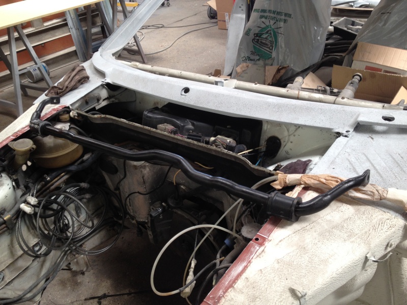

silent bloc de barre stab neuf
la barre équipée prête à remonter et j'en ai aussi profité pour changer les tuyaux de chauffage par des neufs , ceux qui sont entre le tablier et le moteur juste derrière la barre stab sur la photo...beaucoup plus facile maintenant qu'avec le moteur en place .

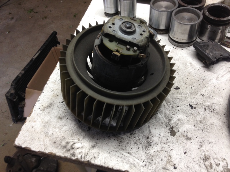

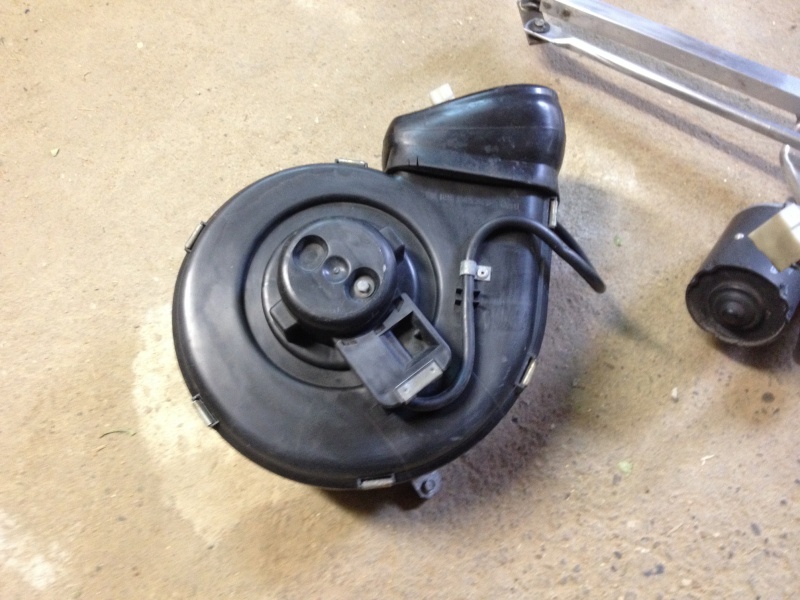

Et j'ai démonté la turbinede chauffage et l'ensemble EG pour révision/nettoyage avant remontage

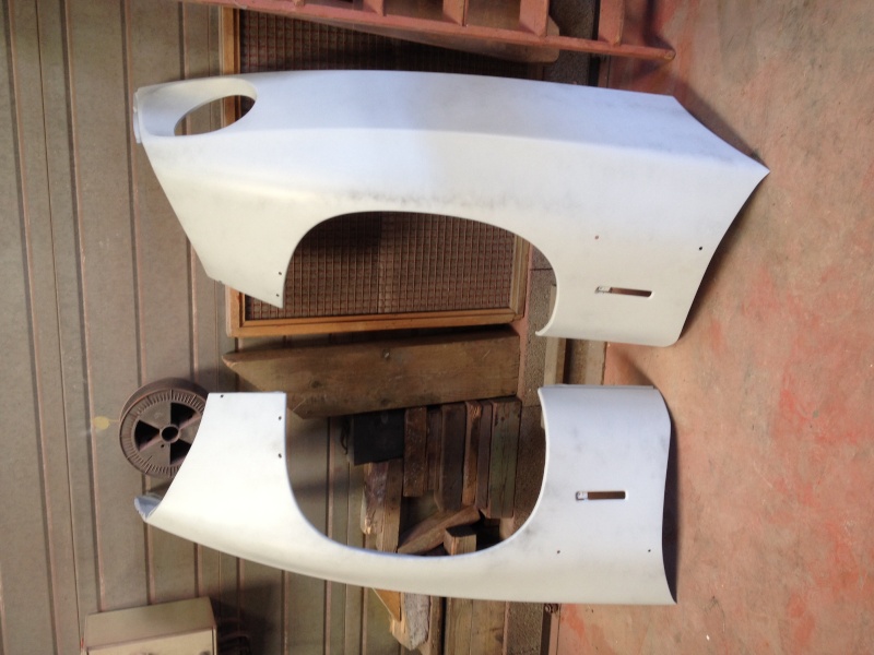

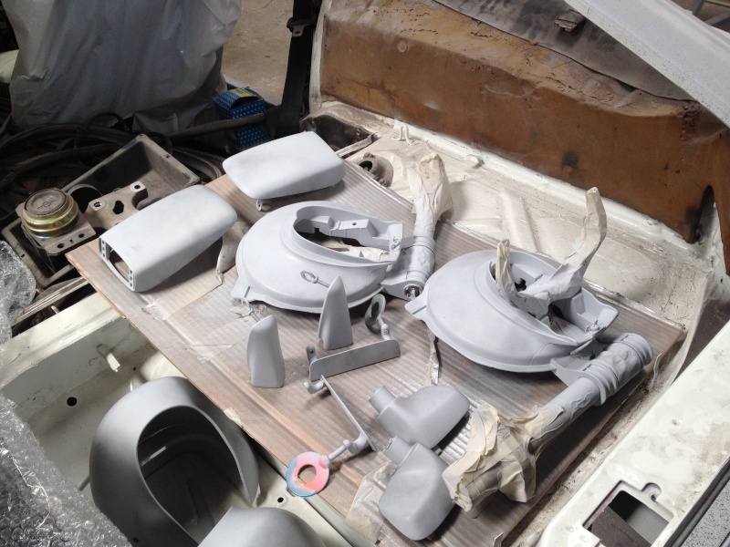

Tous les élements sauf les portes sont en apprêt ça commence à sentir le remontage :amen:

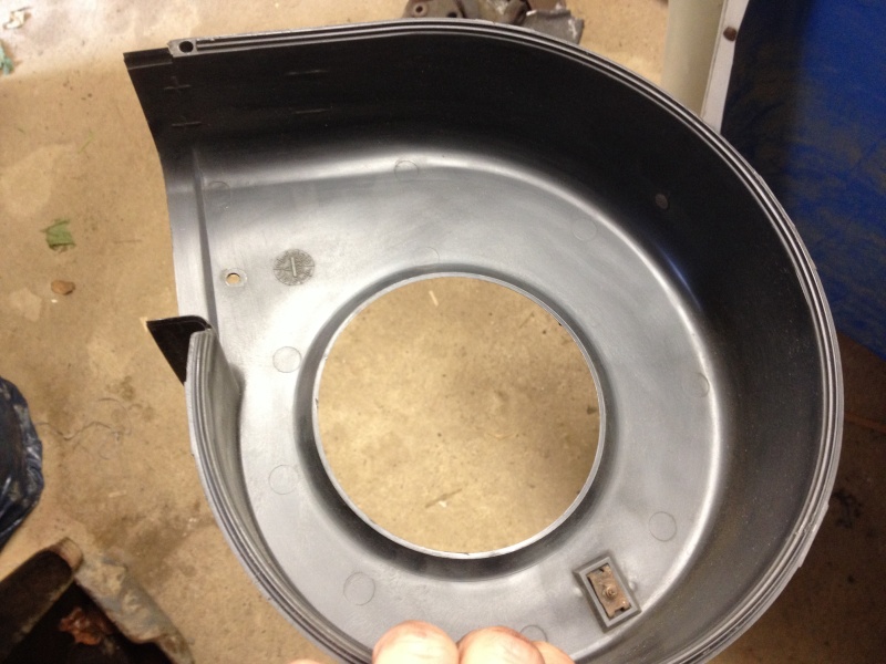

Après nettoyage de la turbine de chauffage et de l'ensemble moteur EG
montage de caoutchouc neufs
prêts à remonter

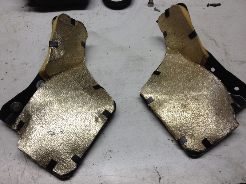

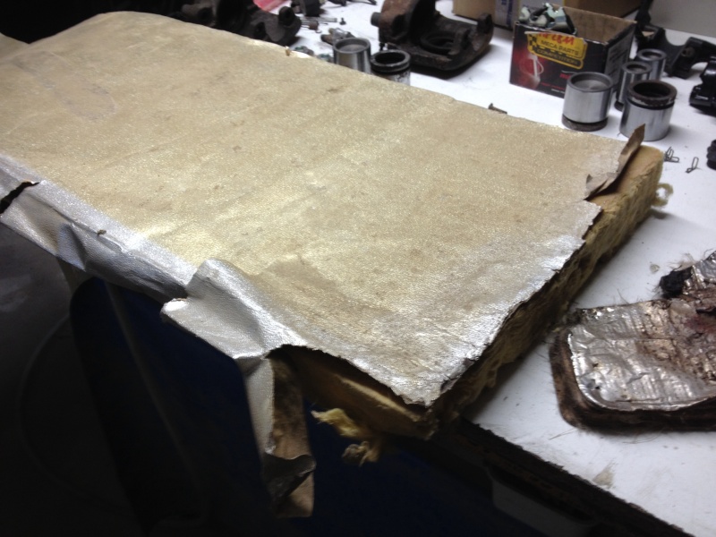

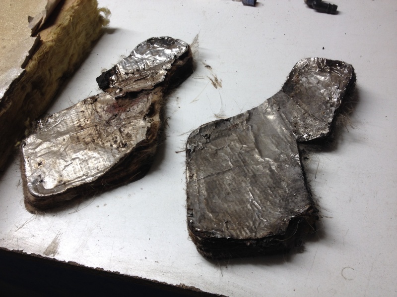

Fabrication d’isolant pour remplacer les vieux HS
qui vont servir de modèles pour tailler dans un bloc de laine de verre avec pare vapeur alu
Marqueur , cutter et c’est presque aussi bien qu’à l’origine j’espère que ça tiendra la chaleur ?

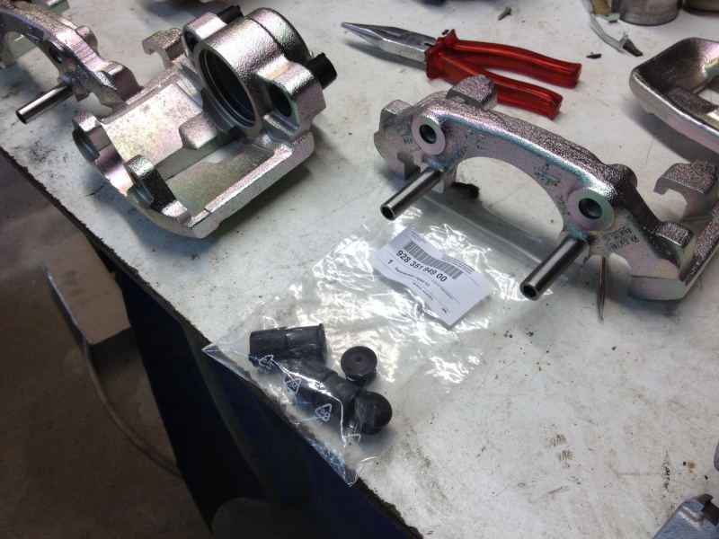

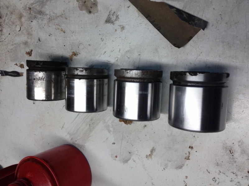

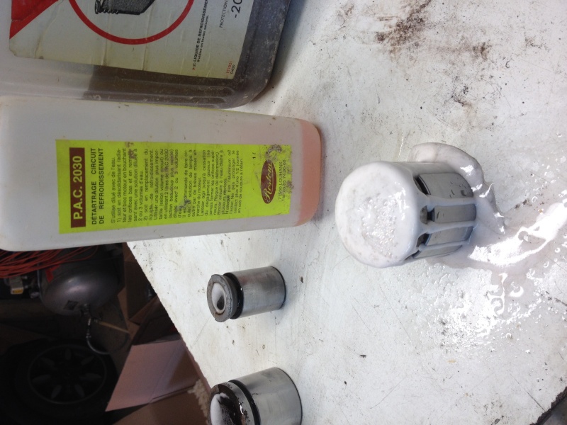

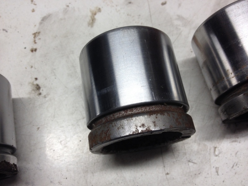

Réparation des colonnettes d’étriers AV en inox un peu déformées dans la parties emperintes 6 pans creuses :
Passage au tour pour rectifier et laine d’acier
Sur 4 étriers AV ( 2 de la mienne plus 2 de l'épave ) je n’ai pu récupérer que 2 pistons
Passage à l’acide de la partie coté plaquette pour enlever la rouille (ça mousse !)
Et l’ensemble des étriers AV prêts à remonter avec les caoutchouc de protections neufs il ne me manque que le kit de réparation ATE en Ø54 (pas dispo chez RP alors que l’arrière l’est ?)

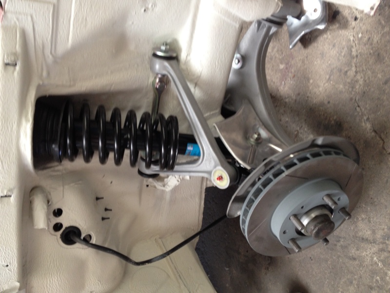

Remontage du train avant avec les disque neuf

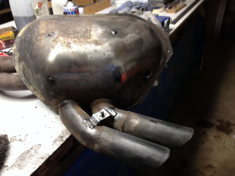

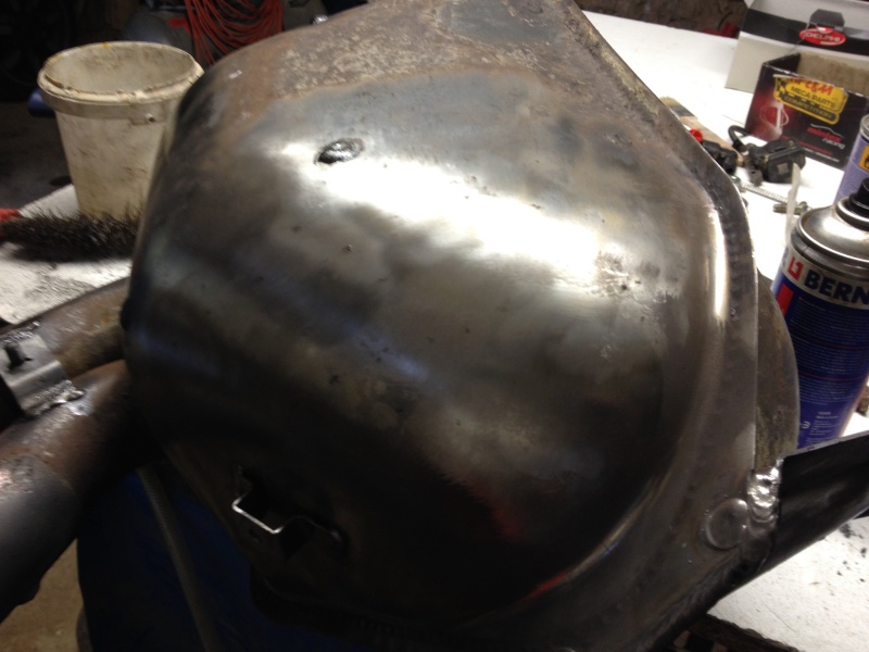

Et pour finir j'ai commencé à m'occuper du pot ...bonne surprise il est presqeu entièrement en inox !!
Je voulais le repeindre en noir mais du coup j'en ai poli un bout pour voir et cela semble joli je crois bien qu'il va rester inox ..avec les parties acier en noir (support démontables et deflecteur au dessus des doubles sorties)
