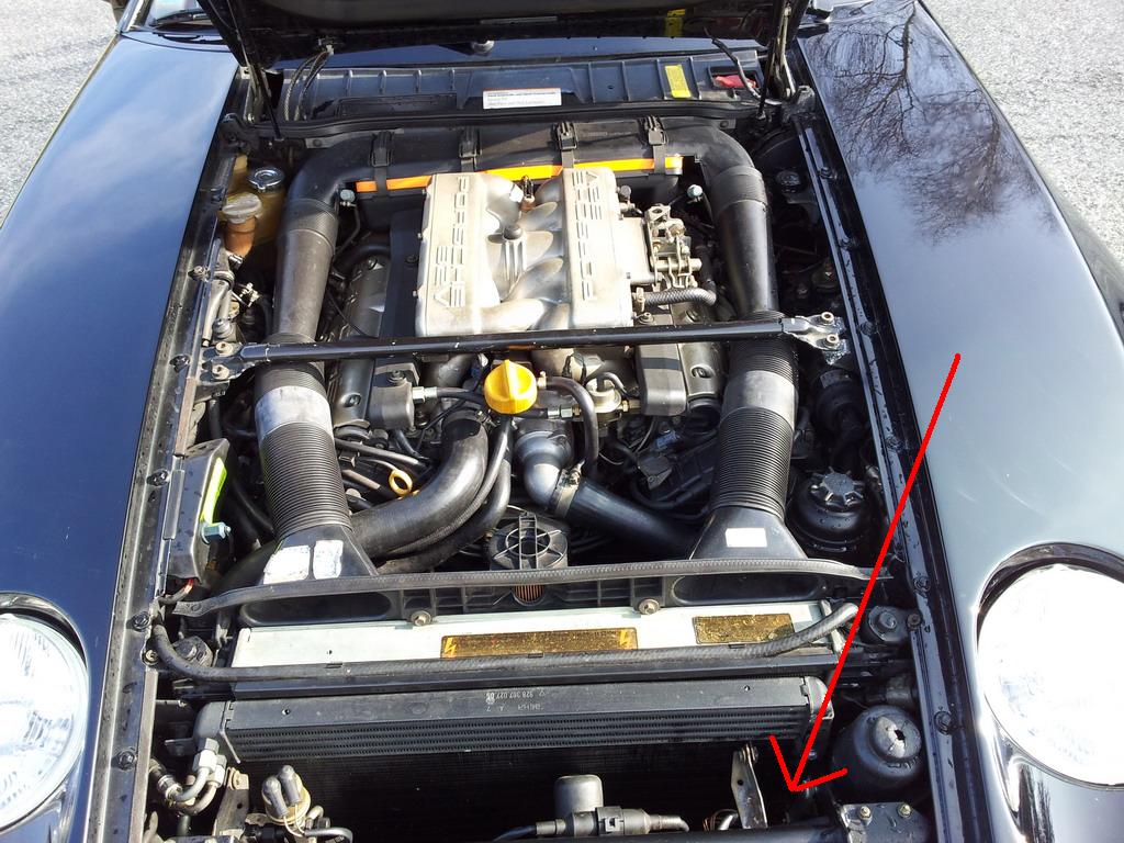

Je rencontre quelques soucis avec le module électroniqe de commande des ventilateurs qui serait grillé et les enclenche à fond en permanence, perturbant le calculateur surtout moteur tiède et d'immenses difficultés à redémarrer dans ces conditions. :what:
Quelqu'un a peut-être déjà connu ce genre de difficulté et pourra me guider.
Merci par avance.

il faut aussi que tu regardes la sonde qui se trouve dans le compartiment moteur et qui se trouve en bas à droite du radiateur (cf photo)
en fait si tu débranches cette sonde les ventilateurs tournent à fond en permanence....
c'est aussi en rapport avec la grosse prise ronde à l'avant du compartiment moteur à gauche.. :prof2:
Merci Francky,
Merci mais à priori n'est pas un problème de sonde située en bas du radiateur ni de connectique de la broche ronde, mais bien du boîtier électronique de commande... :(
