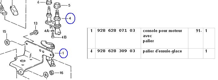

Message par deltaoscar » mar. 19 mars 2013 11:28
Lorsque j'actionne mon essuie-glace arrière, il se déplace bien, mais ne revient pas en place (le palier n°4 revient bien en position lui). Je n'ai pas trouvé de réglage, je penche donc pour une usure de cette pièce.
Je suis donc à la recherche de 2 pièces pour ma voiture, essentiellement la numéro 4 car la mienne est usée. Mais si vous avez les 2 pièces et qu'elles sont en bon état, je suis preneur (à voir le prix bien sûr).
:merci:

En serrant l ecrou a la base du bras d EG, ca n arrange rien ?
ced

Non, c'est pô lui qui patine, je pense que la tétine du 4 qui rentre dans le trou 1 est trop usée. Mais je peux me tromper...

Message par cedric.c » mar. 19 mars 2013 13:05
Je ne l avais pas compris comme ca.
En depannage, si tu connais un soudeur, il peut te faire un "point" pour recharger la tetine.
Pour controler si c est la tetine, quand l EG est dans sa mauvaise position, ouvre le coffre et regarde si c est aligné ou pas.
Ced

Message par deltaoscar » mar. 19 mars 2013 13:23
Lorsqu'il est en position normale et que je le mets en route, il part bien mais revient trop (il monte sur la carrosserie) et ne repart plus :oops:

Message par zebulon074 » mar. 19 mars 2013 13:41
t'as essayé de la decranter de 2 ou 3 crans :sceptic:

Message par deltaoscar » mar. 19 mars 2013 13:45
Tu peux pas, la position de la pièce 4 est donnée par l'essuie-glace lui-même. La pièce 1 bouge normalement : à l'arrêt, elle est bien à l'endroit où se trouve l'essuie-glace. La pièce 4 a juste sauté du trou.

Message par zacharias » mar. 19 mars 2013 14:46
Les canelures ou vient se fixer l'essuie glace sont usées ?
Car sinon tu peux jouer à ce niveau, je pense que c'est ce que voulait dire zébulon.

Message par deltaoscar » mar. 19 mars 2013 14:53
J'avais compris, mais je suis sûr que ça ne vient pas de là, mais bien du téton qui saute (sans lapsus...) du trou.

Message par zacharias » mar. 19 mars 2013 15:25
faut que ça soit vraiment très usé pour que le têton sorte du trou ! tu nous fait des photos ?
Si c'est si usé c'est qu'il pleut beaucoup chez toi ! :lol:
