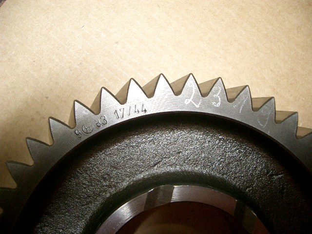

Pour une BV G28.07 je cherche un pignon de première avec sa pièce synchro .

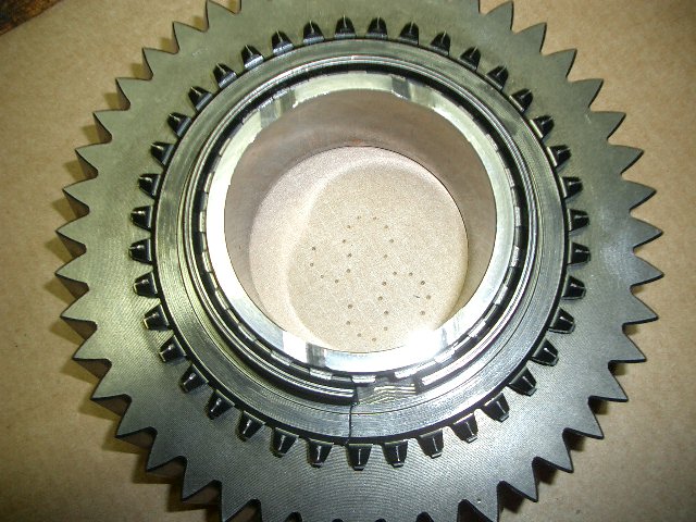

Sur le pignon que j'ai,la pièce synchro est fêlée.
C'est un pignon 44 dents monté sur un rapport 17/44.
Ce pignon est monté sur les BV jusqu'à la G28/08 car après la synchro est différente.
Ce pignon endommagé était sur une boîte que j'avais achetée d'occase....et bien sur que j'ai démontée pour voir l'état d'ou la découverte :sweat:
