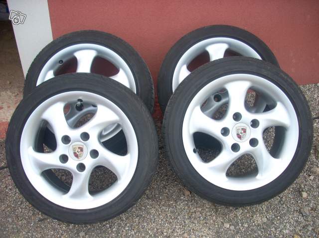

J'ai opté pour:
AV:8J17 ET47
AR/ 9J 17 ET47
avec 4 pneus en 245/40/17
Je souhaite un montage au carré, je vais donc voir ce qu'il faudra mettre en terme de cales une fois les roues montées sur la voiture.
AV:8J17 ET47
AR/ 9J 17 ET47

Re: [TROUVE] Jantes pour ma pistarde 9Jx17 ET55
Ce sont des jantes que j'utilise pour la 968, le ET est parfait.
Pour la 928, vérifies bien pour l'avant que cela ne frotte pas l'aile, ce doit être très limite si ça passe et pas question de cales, c'est le contraire.
LM
LM

Lionnel pour la pistarde a l'arriere j'ai monte des jante 9/17 et 47 avec ds cales de 21mm et pneu en 255/40/17 et cela passe juste. J'ai un peu tire sur les ailes.
A l'avant il y a des jantes en 7.5/17 et 52 avec des cales de 9mm et et pneu en 225/40/17 en attente de 235/40 ,mais pour l'avant il y a des ailes fibres plus large.
