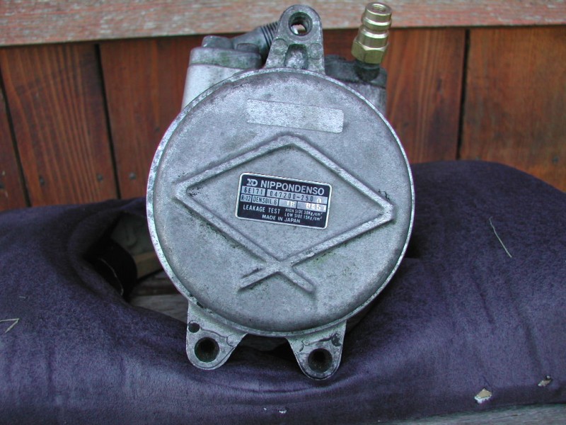

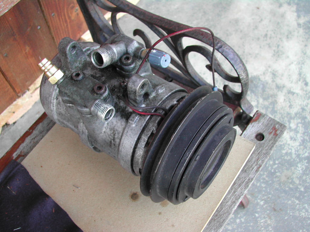

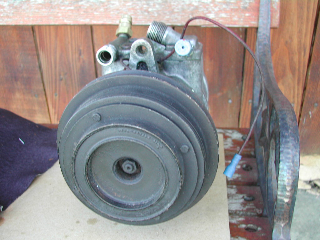

Message par FranckyGT » mar. 20 sept. 2011 19:36
j'ai ça à vendre
en très bon état
150€ + frais de port

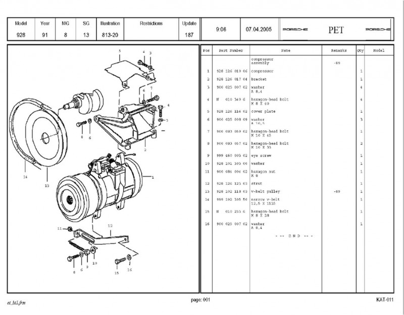

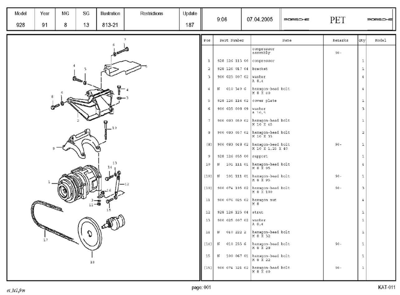

Message par harrygt31 » mer. 21 sept. 2011 13:31
Bonjour Franck, Lilian,
Les GT/S4 de 1990/91 ont un compresseur different (reference denso 10PA30C de memoire), specifique a la 928. Les modeles d'avant sont aussi utilises sur les 944, ce qui explique pourquoie on en trouve pas mal reconditionees aux etats-unis. Pour les modeles 90/91 ce n'est pas le cas. Les GTS semble pour 92 avoir la meme reference que les S4/GT de 90/91 et encore un autre reference a partir de 1993:
92812601006: --> 89
92812611300: 90 --> 92
92812611301: 92 --> 95

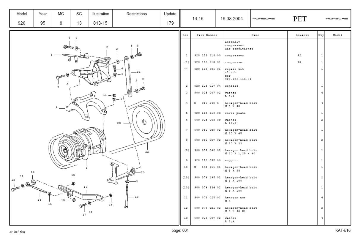

Message par lilian85 » jeu. 22 sept. 2011 09:04
Je viens de vérifier, sur le PET j'ai :
92812601006: 84 à 91
92812611300: 92
92812611301: 93 --> 95
Tu n'as pas les mêmes infos Harry ?

Re: [vends] Compresseur de clim + bouteille deshydratante 83
Message par harrygt31 » jeu. 22 sept. 2011 11:53
Bonjour Lilian,
Il semble que Porsche n'est pas toujours coherent avec ces publications :sceptic: . J'ai une version pdf du pet avec ces references, et je confirme bien que sur ma GT de 1991 le montage est different des 89.
