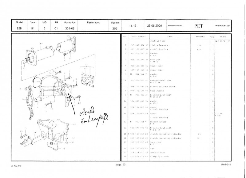

Je recherche la pièce ci-dessous. Le filetage qui fixe la rotule de la fourchette est très abimé. J'ai peur qu'un perçage et taraudage rende la pièce fragile.
Si vous avez ça en stock, merci

Ben moi je l'ai fait rechargé, puis retaraudé, ça m'a couté 20-25 euros, si c'est fait correctement, y a pas de raison que ça lâche, moi, ça fait 5 ans et pas de problème.
Je dois avoir les photos, mais y faudrait que je les redimensionne et vu que je suis au bureau...

inutile de tout changer une bonne réparation vaut mieux qu'un vieux machin![content ;)](./images/smilies/icon12.gif)
