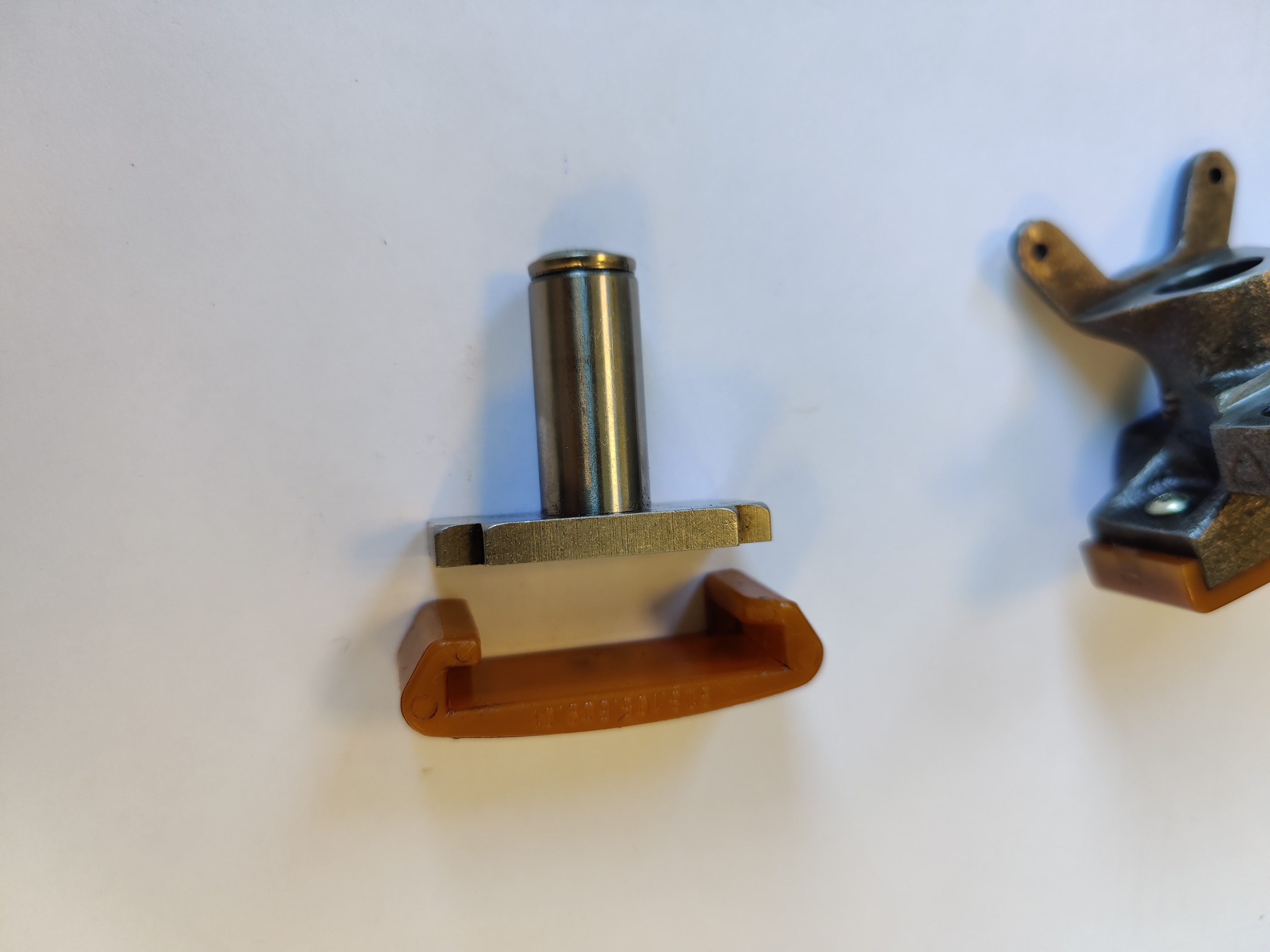

Je suis à la recherche d'un amortisseur de tendeur de chaine de distribution car j'en ai un qui s'est cassé.
C'est un élément des tendeurs de chaines 928 105 028 09 et 928 105 027 09.
Pourriez-vous me faire une proposition ou me dire à quel endroit je peux en acheter un pas trop cher ?
Merci d'avance.

Salut Éric, c'est quelle partie qui est cassée ? Si tu en trouves un d'occasion, vérifie bien que c'est le bon car ils ne sont pas identiques entre les 2 bancs de cylindres ;)

Je pense que la petite bille à l'intérieur s est coincée et en forçant sur le piston pour essayer de l'enfoncer il s'est desserti.
Il y a une bille et un ressort dans le cylindre et un léger sertissage qui n est plus opérationnel.
Une sorte de clapet à bille anti retour d huile. Le léger sertissage est la , il me semble, juste pour le montage démontage pour ne pas perdre la bille.
En re asemblant le tout, et en maintenant l ensemble délicatement, ça ne devrait pas avoir de conséquences sur la fonctionnalité
https://youtu.be/OcOFj1uGIRA?si=FIPaXYRLZH0LAqcR
Écouter vers 2'23"
