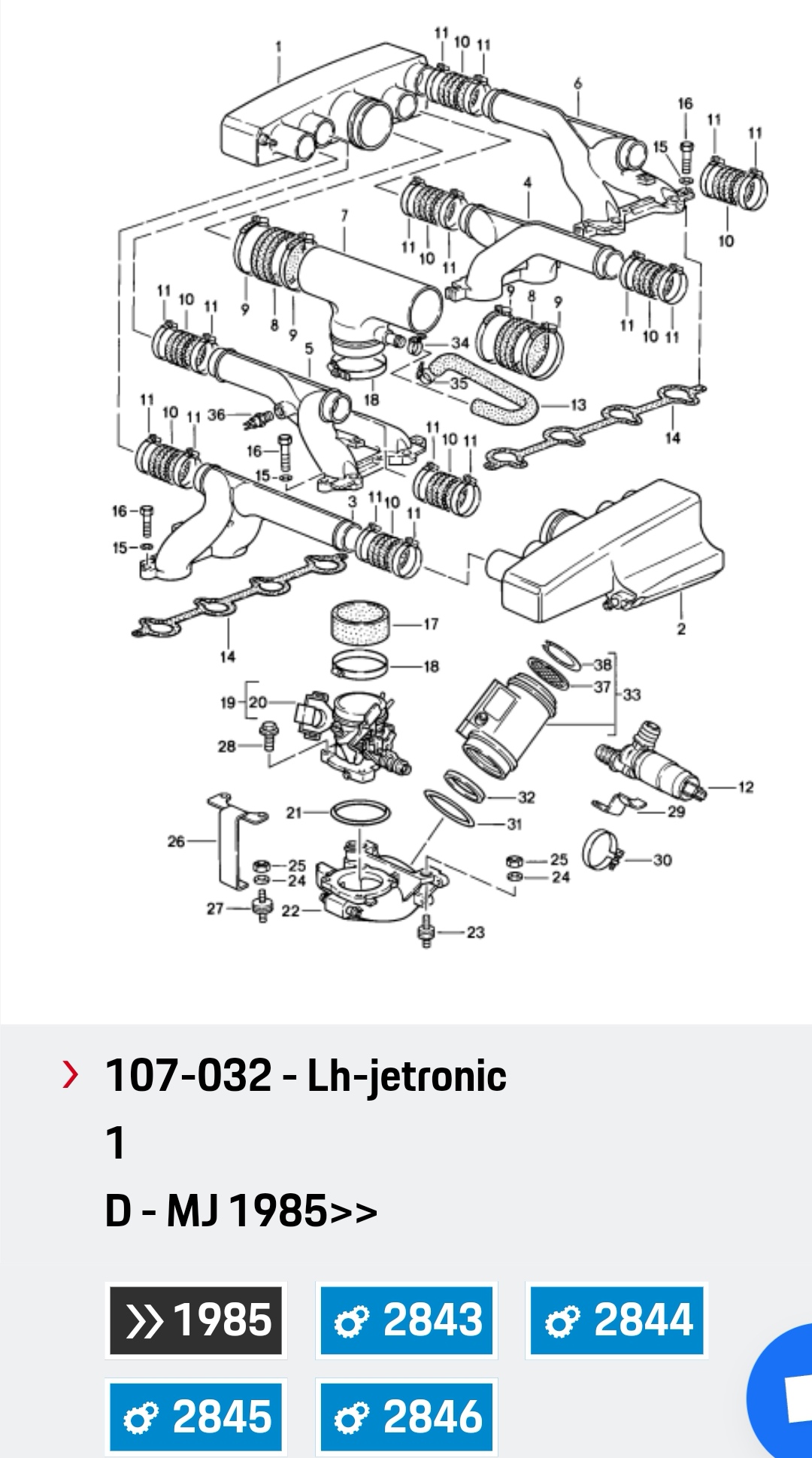

C est pas le bon , j ai celui ci , voiture modèle nov 84
Ci joint la pièce
https://www.ebay.fr/itm/165574713297 modèle 1983 , question , pourquoi !!!
Trouvé d occase a 185 e sur rose passion 506 e hors livraison

Salut Rémy,
le régulateur que tu vends est pour S3 85/86 et S4 et suivantes, pas S2.

Actuateur de ralenti pour 928 • 1986 • 928 4.7s2 • Coupe • Boite auto

Re: Régulateur de ralenti 928 s2
Je confirme ce que dit Alex, celui que tu vends est en effet présent sur les S4 et suivantes. Je fais confiance pour sa présence sur les S3
Pour confirmer les infos d'Alex.
Ne pas hésiter à consulter le PET en ligne sur Porsche Poitiers notamment.

J ai suivi comme un ..... , rose passion sans bien tout suivre .
Régulateur trouve sur ital-sapres.com 185 e et durite neuve
Il est changé avec réglage vis ralenti
