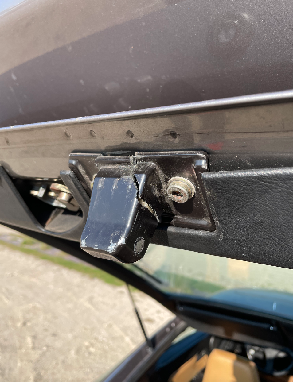

Quelqu'un pourrait me dire où trouver cette pièce ? (fermeture du coffre)

soudure ou chercher sur ebay , avec un peu de chance .
- Messages : 2245
- Alias : AL2004
Re: Fermeture du coffre cassée
soudure impossible c'est de la fonte d'aluminium = zamac
en vente sur ebay mais souvent en mauvais état, Il n'y en a pas pour le moment

Le problème c'est qu'il faut absolument trouver une serrure avec une nouvelle clé non

Comment souder de l'aluminium ?
Dans la méthode TIG, l'aluminium est soudé avec une électrode de tungstène sous protection de gaz. Le processus peut être fait avec ou sans liant (fil). Pour le soudage de l'aluminium, les postes à souder TIG AC / DC au courant alternatif sont particulièrement recommandés.9 nov. 2020

C'est pas gagné que ça marche. Il semble 2 methodes possible :
1) colle nouvelle génération « Loctite HY 4070 » qui est une bi-composant cyanoacrylate/acrylique prêt-à-l ’emploi.
N’espérez pas retrouver les caractéristiques mécaniques d’origine après réparation!Quelques personnes ont aussi eu un bon résultat avec une colle bi-composant Epoxy, plus facile à trouver en grande-surface.
2) Le zamak est un alliage de zinc, d'aluminium et de magnésium et parfois de cuivre. Son nom est un acronyme des noms allemands des métaux qui le composent : Z pour Zink (zinc), A pour Aluminium, MA pour Magnésium (magnésium) et K pour Kupfer (cuivre).
Les proportions moyennes pour la réalisation de l'alliage sont de 95 % de zinc, de 4 % d'aluminium, de 1 % de cuivre et d'environ 0,03 % de magnésium.
Son point de fusion est d'environ 400° C. C'est un alliage résistant et facile à travailler. Il ne s'oxyde pas et est idéal pour le moulage sous pression car il a une très bonne fluidité. Il est très utilisé dans l'automobile et la petite construction mécanique.
Il est tout aussi impossible de souder une pièce en Zamac avec des procédés MIG ou TIG.
Il reste néanmoins une solution de brasage .
Il est possible de réparer de l'aluminium fin d'un dixieme de millimètre sans deformation à 380 degres celsius jusqu'à plus d'un centimètre ainsi que l'alpax avec une baguette sans decapant avec une bonne preparation et du propane.
Avec des baguettes du genre DURAFIX, il vous sera trés facile de réparer l'aluminium et le zinc tout simplement :
•Tout ce dont vous avez besoin c'est d'une lampe à souder ( de type chalumeau ).
•L'apport de métal effectué est plus résistant que la pièce initiale.
•Température de travail : 390°C .
•Utiliser du matériel de protection individuel approprié ( gants , masque , lunettes , tablier etc... ).
•Travailler dans un local correctement aéré .
Nettoyez la surface à souder.La brosser avec la brosse métalique Inox fourni. Chauffez la surface à réparer. Quand celle-çi est chaude, frottez la baguette sur la surface a réparer. N'appliquez jamais la flamme directement sur la baguette.

Vous pouvez faire fondre les baguettes avec du propane, oxyacetylene ou n'importe quel combustible du moment que la pièce atteind 390°C. La baguette ne fusionnera pas si vous la chauffez directement. Pour appliquer la baguette vous devez chauffer la pièce à 390°C. La pièce doit être nettoyé avec la brosse métalique inox ( fournie ) la baguette n'adère pas a l'acier inoxydable . Le métal d'apport n'adhérera pas à la pièce à reparer si elle est nettoyée avec une brosse autre qu'en inox.
ATTENTION DE BIEN RESPECTER LES CONSIGNES DE SECURITE !
Ne pas utiliser pour le Magnesium.
L'utilisation de ce produit est soumise à votre seule responsabilité , il vous appartient de respecter TOUTES les consignes de sécurité liées à la soudure et à l'emploi de produits inflammables.

Bonjour appel francky gt.
- Messages : 2245
- Alias : AL2004
non c'est l'autre partie qu'il a besoin, celle qui est sur le hayon
