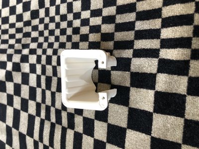

Recherche également la pièce en plastique logée dans la serrure AR.

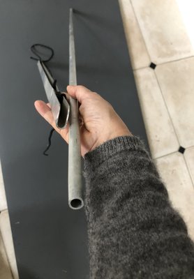

La tringlerie est réalisée en aluminium.
La première barre est ronde, diamètre de 12mm.
La seconde est un U dont je te mets la photo.
Pour les embouts des élastiques, as tu vérifié en concession? Pour info, sur présentation de ta carte de membre, tu as une petite réduction. La pièce en plastique du coffre, parles tu de l’insère de coffre? Photo jointe.

première barre ronde de diamètre 12 mm, quelle est sa longueur?
barre en U, quelles sont les côtes extérieures du U, sa longueur?

Concernant la pièce en plastique, c'est bien celle-là. Elle est présentée à la boutique du club, je ne sais pas si elle encore disponible, auquel cas, j'en achèterais bien une voire 2.

Le U, à mon avis, on s'en fout un peu de ses dimensions précises tant que les élastiques savent y passer.
Pour les longueurs, c'est facile...
La plus longue, faut mesurer entre les trous dans les parois latérales du coffre en laissant un peu de jeu.
La plus courte, c'est la largeur de l'ouverture du hayon vu qu'elle doit pouvoir sortir quand on ouvre le coffre.

Pour le U, on ne se fout pas de la côte, car il doit passer dans le fourreau du tissu du rideau de malle AR. Si tu as un rideau de malle AR d'origine, peux-tu me donner un plan fait à la main avec les côtes de la section , l'épaisseur (15/10 ? pour la rigidité) et sa longueur à l'occasion;
Si cela intéresse des personnes, je peux faire plusieurs jeux de tringles ressemblant aux originaux;
