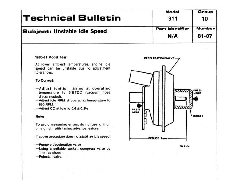

Ta membrane est percée ?
Si juste pas complètement étanche ca peut se "régler" .
Sinon , je dois en avoir un si tu veux , faut que je le teste ...

Voila pour le "réglage" .
Il faut une dépression de 650 mbar environ pour que la membrane s'ouvre et laisse passer l'air entre les deux gros orifices , en dessous , cela doit être étanche .
le réglage peut se faire avec un étau et une douille genre 19/20 mm .
Pour avoir déjà eu à le faire , il faut y aller progressivement .

J'ai un sifflement d'aspiration dans ce coin et comme j'ai déjà changé les durites, je soupçonne fortement une membrane plus étanche qui entre en vibration. Si tu as un limiteur qui fonctionne, cela m'interesse (je viens sur Morgat comme d'habitude...)
