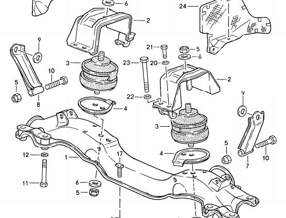

Me voilà sous la cagna, et avec une clim à reprendre avant départ en vacances.
Support de compresseur HS (pièce 928 126 017 04 : n°2 de l'illustration 813-20 du PET).

les Silent-bloc moteur fatigués cassent les support compresseur de clim
Message par dynozor » mar. 19 juil. 2016 16:14
Attention messieurs,
Je préconise fortement de changer vos silent bloc moteur !
Je me trouve aujourd'hui avec la console support du compresseur de clim cassé (928 126 017 04), sans doute à cause de mes silent-bloc trop tassés…
Ca s'est produit pendant le trajet aller au mans classique il y a 2 semaines.
Un bruit terrible dès que je branchais la clim : le compresseur n'était plus tenu par le support principal, et vibrait donc terriblement par l'effet de la courroie d'entrainement.
Je ne vois pas comment ce support aurait pu casser autrement que par le fait qu'il ai été touché par quelque chose…
J'incrimine les silent-blocs. :gne:
Le pire dans l'histoire, c'est que cette pièce n'est plus fabriquée par porsche, on ne la trouve que sur certains sites américains.
Je vais devoir louer un diesel pour partir en congés : le dégout ! :cry:
Enfin, le comble est que j'avais prévu de faire cette opération de changement des silent-blocs il y a deux mois, et que ça a été remis à plus tard à cause des boulons au pas de vis américains qui manquaient dans l'approvisionnement des Anchor (silent-blocs adaptables)…
Pas de bol, à ces boulons près, je ne cassais peut-être pas.

Desolé pour toi, sinon je peux te "preter" un support en attendant que tu trouve une solution.....
Pourquoi ne fais tu pas ressouder le tien?
Sais tu que tu peux monter l'ancien systeme des S4, tu as les trous taraudés dans le bloc....

Vous parlez de ce que Porsche appelle « hydraulic mount » dans le PET ?
Autrement dit le numéro 3 sur le dessin (928 375 039 00)
Messages : 13754
Re: Casse support de compresseur de clim : silent blocs moteurs ?
Message par lilian85 » sam. 19 nov. 2016 09:49
oui c'est bien cette pièce. Pour savoir si elles sont HS le test est simple : point mort tu accélères franchement et le moteur doit se balancer de droite à gauche. Si ça ne bouge pas ils sont bons pour la poubelle. Sans compter qu'ils entrainent des vibrations lorsqu'ils ne remplissent plus leur rôle.
