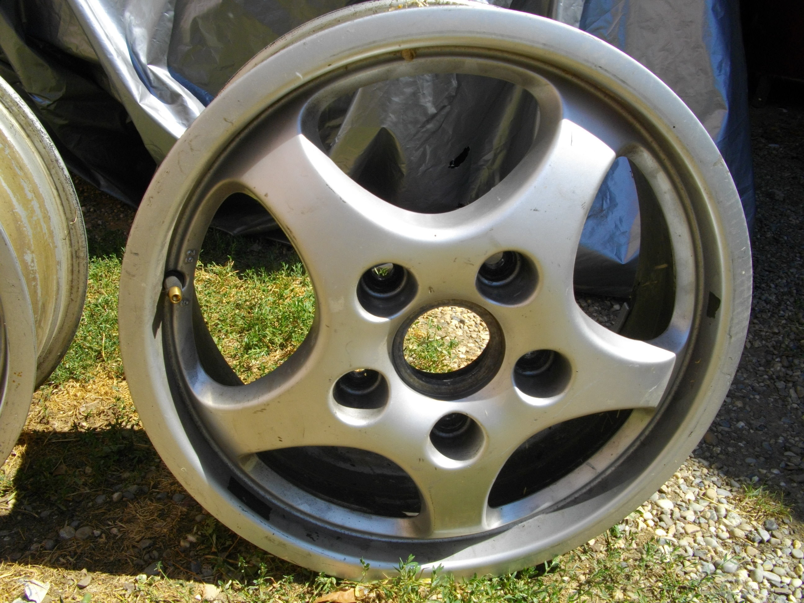

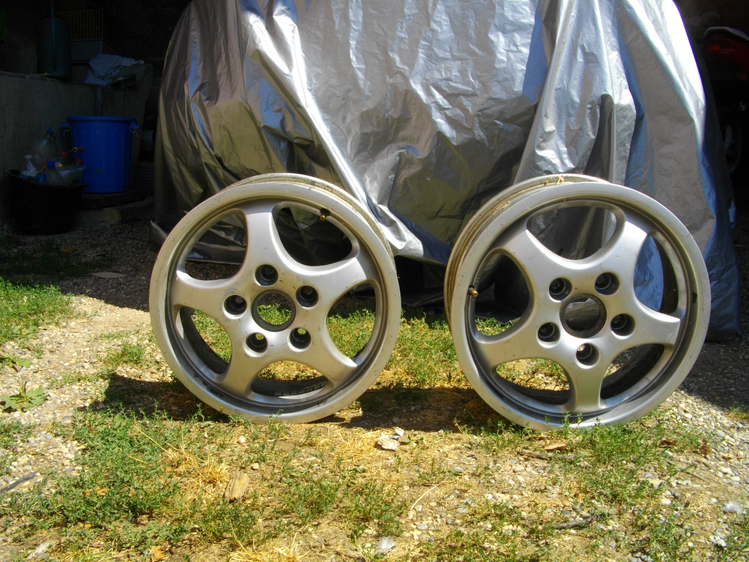

Je vais essayer de joindre une photo (pour être tout à fait explicite) des 6 pouces que j'ai et qui ne conviennent pas pas pour la 928 et que je voudrais trouver en 7 pouces ou 7 pouces 1/2.

Salut, a voir comme cela on dirait des CUP I en 16 pouces. non ?
Il doit y avoir pletore de CUP I en 17 dans les tailles que tu cherche.
Regarde sur LBC, tu devrais trouver ton bonheur.
bonne recherche.
bonne recherche.
A plus, Tits....

Merci pour le lien Christian, mais sauf erreur de ma part se sont des jantes de 6 et pour l'avant sur la 928 il faut des jantes de 7 pouces voir 7 pouces et demi si mes renseigenments sont bons. Je vais veiller sur LBC et merci pour vos réponses.

Les avant oui, peut-être, mais je pensais plutôt à ses arrières pour mettre à l'avant sur la tienne...peyrfr a écrit :mais sauf erreur de ma part se sont des jantes de 6
