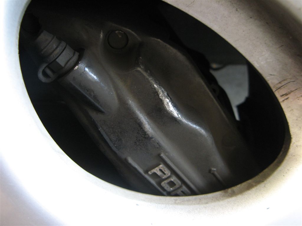

du coup, si j'ai bien compris, on ne peut pas monter de jantes téléphone avec les gros freins?
nexus6
Messages : 390
Localisation : Liège (BE)
Re: jantes flatdish pour S2
Message par nexus6 » jeu. 18 mai 2017 13:00
C'est exact: il y a un léger frottement :fr4:
