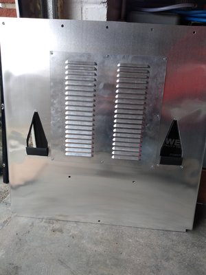

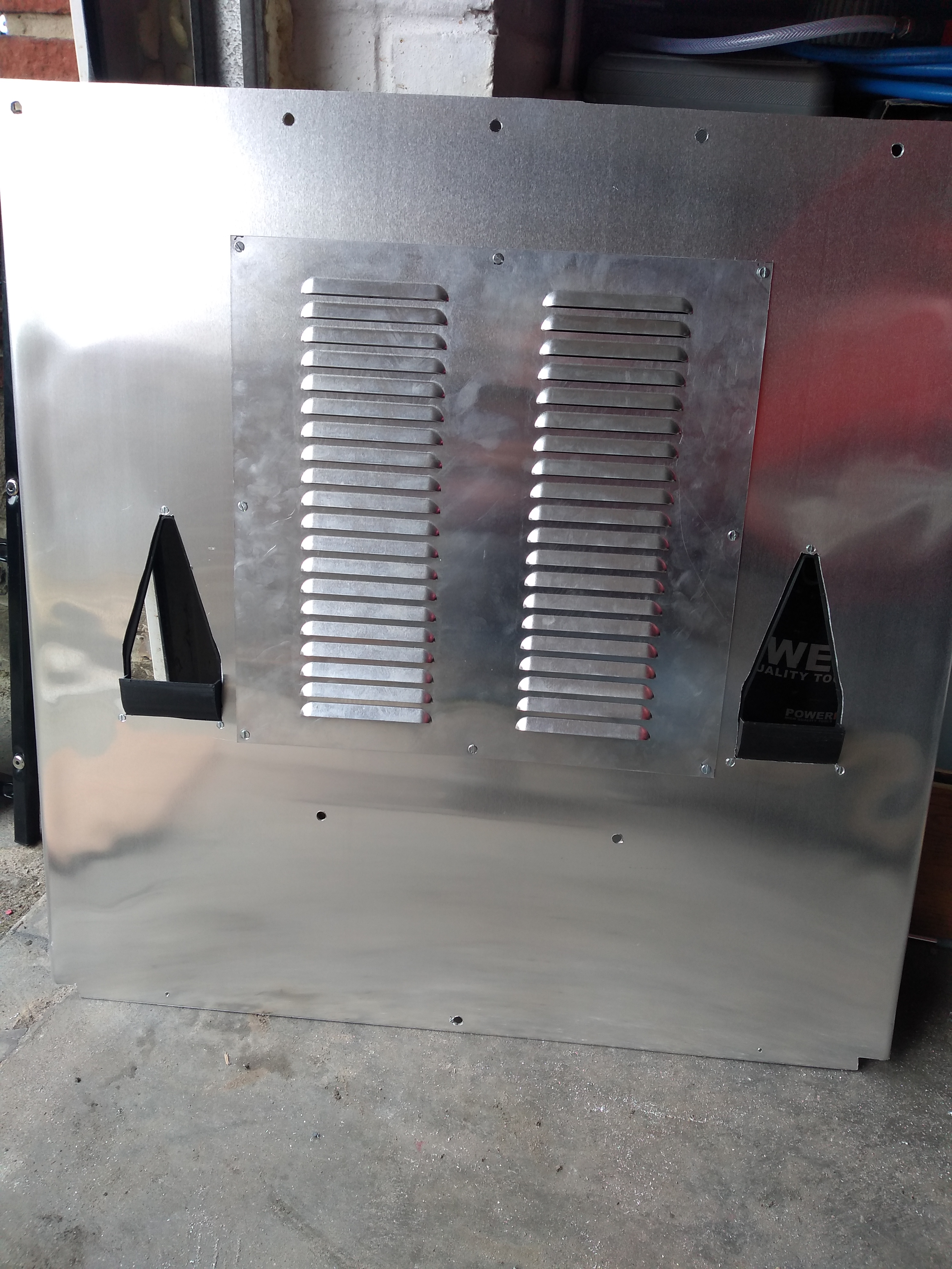

AL2004
Messages : 2220
Alias : AL2004
Re: Carénage de protection moteur
Message par AL2004 » mar. 6 déc. 2022 17:48
Quelque chose comme ça ???????????????
ahd289
Vice Président
Messages : 7746
Alias : Hubert H.
Auto : S2 -1985 BM
SLK55 AMG R172
Localisation : 78 - Yvelines
Message par ahd289 » mar. 6 déc. 2022 18:07
Tout à fait, cela s'en approche bien.
Reste les pattes latérales et la petite arrivée d'air en position centrale arrière :)

Et la trappe pour accès facile au filtre à huile !
Vas y Alain @AL2004 fait nous en une petite série pour le shop du club… …
AL2004
Messages : 2220
Alias : AL2004
Message par AL2004 » lun. 5 juin 2023 19:25
Bonsoir Alain,
La micro série tu as pu la voir samedi chez Patrick, elle protège le carter moteur depuis deux ans, quelques belles griffes mais pas de dégât au moteur
