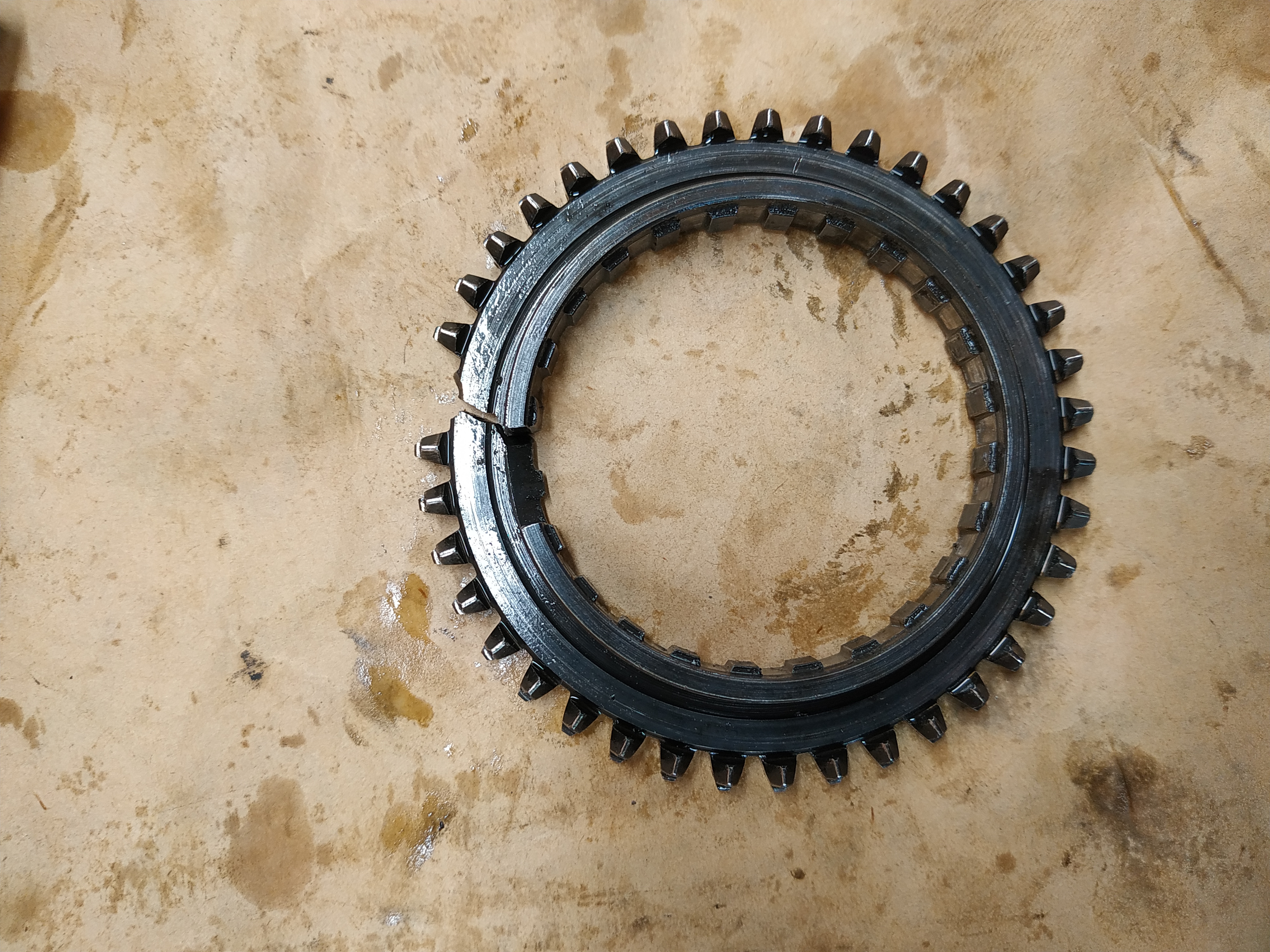

Bonsoir à tous,
Après démontage voici le coupable qui m'empêchait de passer la 4...
La suite quand je reçois les pièces, je prendrais des photos :hello:
