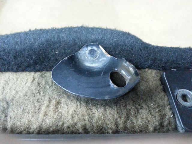

Re: [Rech]Pièces d'essuie-glace arrière
Message par zacharias » mar. 19 mars 2013 15:53
quand tu le mets en route il fait plusieurs aller-retour ou bien il part juste d'un côté et se bloque ? Je dis ça car sur la s4 d'un ami il se balladait plusieurs fois et s'arrétait au delà de la vitre , sur le montant du hayon. et j'ai réussi à le régler en jouant sur la position des canelures, ça a pris un bout de temps ! saleté !
jean-jacques
pierreg
Messages : 3349
Alias : Pierre G
Auto : 928 S4
Message par pierreg » mar. 19 mars 2013 15:55
et si c'était la pièce qui a le trou qui est tordue ? ou encore celle qui a le téton ?
du genre je referme le hayon mais le téton n'est pas en face du trou, du coup ça déforme quelque chose :sceptic:
en tout cas bonne chance :bravbet:
Pierre G. La NoireNoire
zacharias
Messages : 2469
Alias : zacharias
Auto : GT 1990
Localisation : MARSEILLE
Message par zacharias » mar. 19 mars 2013 16:17
pierreg a écrit :et si c'était la pièce qui a le trou qui est tordue ? ou encore celle qui a le téton ?
j'y pensais aussi mais ces pièces sont très épaisses , faut vraiment y aller fort je pense pour les tordre....
p'têtre que cyril= hulk ? :lol:
jean-jacques
zacharias
Messages : 2469
Alias : zacharias
Auto : GT 1990
Message par zacharias » mar. 19 mars 2013 16:19
En attendant j'ai jeté un coup d'oeil chez rosepassion : ils ont.

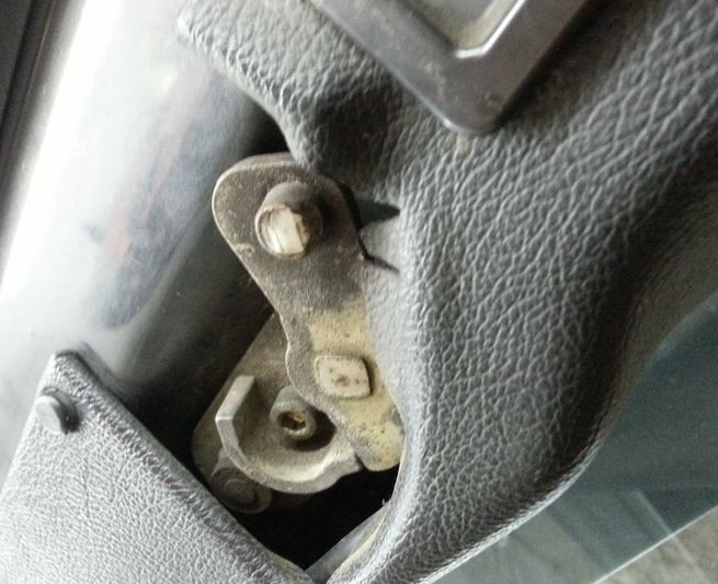

Message par deltaoscar » lun. 25 mars 2013 07:47
Bon, j'ai fait des photos et une vidéo du mouvement du bras inférieur. Je n'ai pas pu en faire de l'essuie-glace complet car la vitre était sèche et je ne voulais pas rayer ma vitre pleine de poussière.
Des pièces vous paraissent-elles usées ?
2h0CTo59UyA
pierreg
Messages : 3349
Alias : Pierre G
Auto : 928 S4
Message par pierreg » lun. 25 mars 2013 16:45
Usée non mais tordues peut-être ! Je persiste et signe car j'en vu un qui s'est fâché grave avec ma fermeture de hayon. S'il avait tordu ou cassé une pièce je n'en aurait pas été étonné.
Peux-tu assurer que le téton rentre bien profond dans le trou ? En collant un scotch sur le téton par exemple ou avec de la craie ou encore avec une pomme que tu écrases ???? Ou en te glissant dans le coffre :(
Message par deltaoscar » lun. 25 mars 2013 18:20
Je suis en vacances la semaine prochaine. Je ferai le coup de la pomme de terre !!
En attendant, je trouve que la partie du haut est bien taillée sur le côté. Normal ?
Message par 9284vr » lun. 25 mars 2013 20:00
J'ai cette pièce en stock, je posterai des photos demain pour comparer (si la météo est clémente...).
A+ ;)
Message par deltaoscar » lun. 25 mars 2013 20:57
Ok, merci, je veux bien des photos pour comparer.
