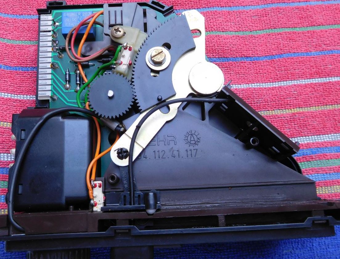

Un problème bien connu c’est le relais dans le module de contrôle du chauffage.

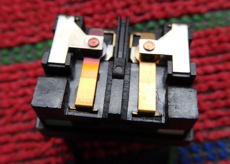

Ce relais est sous dimensionné à l’origine par Porsche de telle façon qu’il chauffe et avec le temps le contact ne se fait plus correctement.
On voit très bien la coloration du contact gauche sur la photo, le contact qui enclenche l’embrayage du compresseur. Le contact de droite est utilisé pour signalisation et est encore en parfait état.

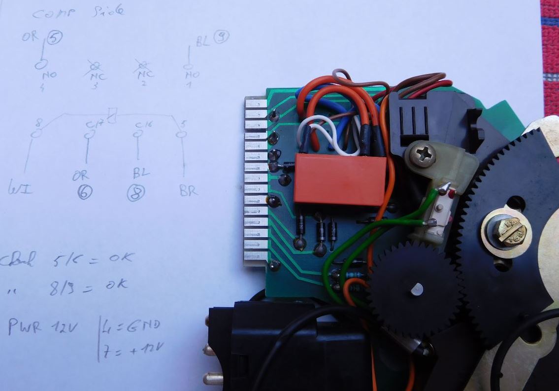

C’est le relais bleu sur la photo, je l’ai changé il y a trois mois par un orange (Schrack RT424012) qui rentre parfaitement dans le module mais vu que les contacts ne se trouvent pas à la même place, il faut utiliser de très courts petits fils. Il y a tout un sujet sur Rennlist en rapport à ce problème.
Je te joins un document que j’ai fait sur base de ce sujet pour faire ma réparation.
