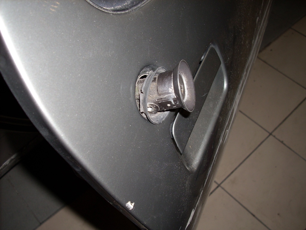

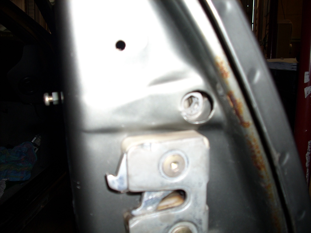

et la 3éme, il s'agit du barillet de porte gauche (le miens tourne dans le vide) :cry:

Je n'avais pas fait attention, mais d'après la console tu as une 4,5l ou une S ? Pour le barillet, est-ce que tu as une clé avec alarme ?
Quant tu dis que ton barillet tourne dans le vide, ne serait-ce pas la petite attache blanche en plastique qui se serait décrochée ? Dans l'épaisseur de la porte, retire le bouchon cache, retire la vis BTR puis essaie de sortir le barillet. Normalement en le retirant tu dois voir (à travers le trou laissé vide par la vis BTR) qu'il est accroché à une espèce de trombone en plastique.

a bin oui c'est pas bête ça je vais démonter d'abord pour le barillet , voir si ça serait pas la ptite pièce en plastique ;)

Enfin, pour le barillet, c'est peut-être effectivement la biellette qui est cassée. C'est chiant à changer, mais çà se fait, et j'en ai une d'avance. En revanche, si c'est le barillet, attention, ceux des 928 d'avant 1980 sont spécifiques.

et pour le barillet ,je vais démonter ça se soir et voir l'ampleur du drame :gne:
