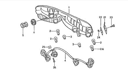

bonjour a tous,
JE SUIS A LA RECHERCHE DE LA DOUILLE PORTE AMPOULE SE TROUVANT DANS LE FEU ARRIERE ET ETANT
ESTAMPILEE "green".
Emilio 31
Re: besoin de vous
Message par deltaoscar » jeu. 1 juil. 2010 08:22
Quel numéro sur le PET ?
Tu n'es pas allé voir chez Porsche ?
Feu arrière.JPG (16.38 Kio) Vu 1556 fois

Ils ne détaillent pas chez Porsche, c'est tout le faisceau qu'il faut acheter (n°4 sur le dessin ci-dessus) ref: 928 631 465 00 ou 01 (si pas de feu A/B). C'est pas hors de prix, mais c'est cher pour ce que c'est (autour de 150 euros l'un, de mémoire...). Pas trop dur à trouver d'occas. Sinon, en cas d'urgence, démontage et soudure de nouvelles pattes. C'est ce que j'ai fait: un peu bricolé - le problème étant de garantir le bon contact avec le culot de la lampe - mais ça tient... pour l'instant :sweat: .

Chez PORSCHE, ils me vendent le tout a prix d'or, je viens de contacter O. MALAISE en espérant faire affaire.
