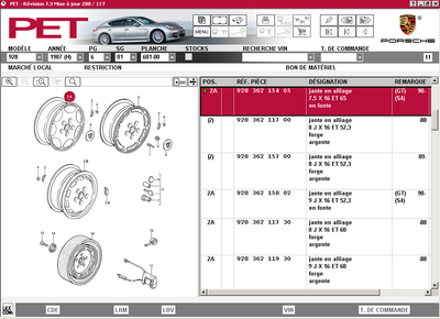

J'ai trouvé des jantes en Angleterre mais avec les réf:
Avant:
7,5 J x 16 ET 65 (Réf. 928 362 114 05) au lieu de 154 05
Arrière:
9 J x 16 ET 52.3 (Réf. 928 362 118 02) au lieu de 158 05.
Apparemment ce sont les réf des jantes pour les 944 turbo.
Sur les photos on voit que le 5 a été modifié pour être remplacé par le 1 en usine dans le moule.
Je pense que se sont les mêmes jantes sauf que Porsche a changé la ref pour une question commerciale.
Qu'est-ce que vous en pensez ?

D'après le PET, c'est la matière utilisée qui est différente

Les jantes 928 serait en magnésium et les 944 en aluminium par exemple?
Messages : 15764
Re: Recherche jantes D90 pour S4 de 1991
Message par chax » lun. 16 sept. 2024 14:11
Oui. C'est comme cela que je le comprends en tous cas. Ou peut-être l'une en métal forgé et pas l'autre ?

D90 coulé
CS forgé
