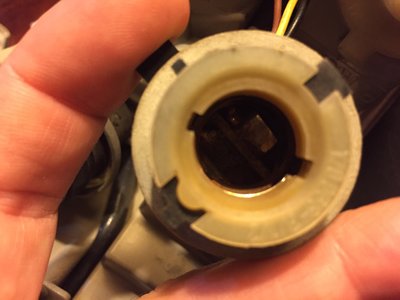

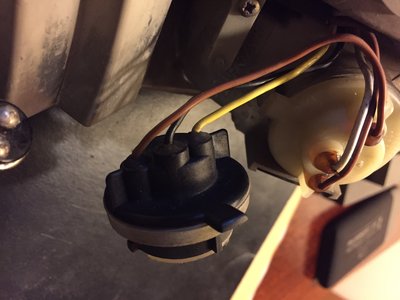

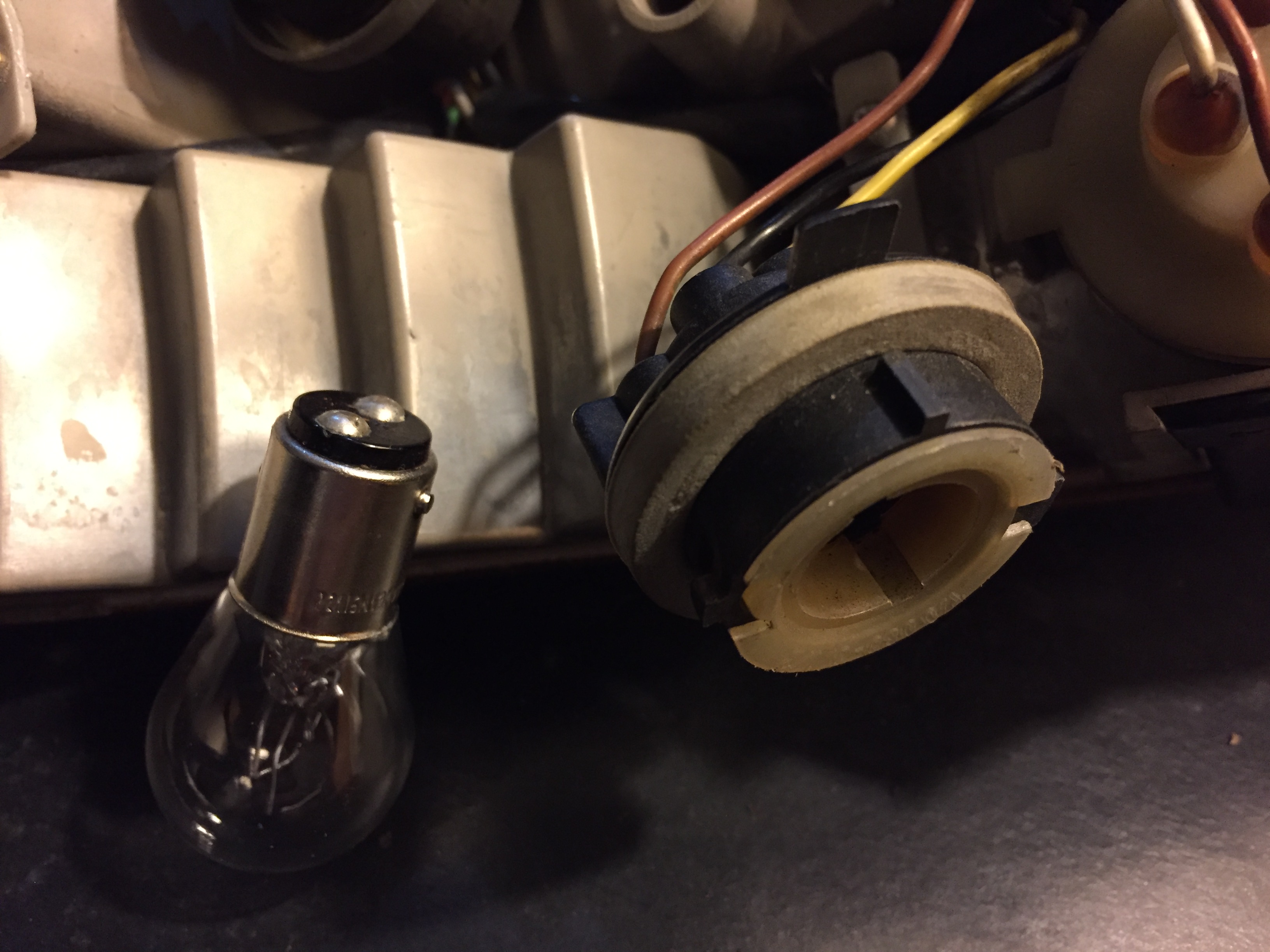

Si quelqu’un possède un bloc feux arrière hs, je serai preneur d’une douille de feu stop avec ses fils (coupés pour raccord avec un domino).
Sur la mienne, l’une des deux lamelles de contact avec l’ampoule est cassée. Et la douille ne se vend pas seule. Il faut acheter le faisceau complet à un prix indécent ...
Merci beaucoup de votre aide !

Ça sera difficile à adapter sur le bloc de la 928. De plus l’ampoule stop a deux plots à son culot.

Voici sur le forum de Pelican Parts : http://forums.pelicanparts.com/porsche- ... -help.html
Il est ainsi possible d’adapter la douille vendue par NAPA d'origine pour les Nissan Quest sur nos 928
A noter que la référence NAPA 680-3296 est remplacée par 680-4212 : https://www.napaonline.com/en/p/NDP6804 ... Input=4212
La référence constructeur de cette douille est Dorman 923-010 : https://www.amazon.com/Dorman-923-010-T ... B001HVDNPK
Livrée en France depuis Amazon USA pour 12 euros (pièce + port).
