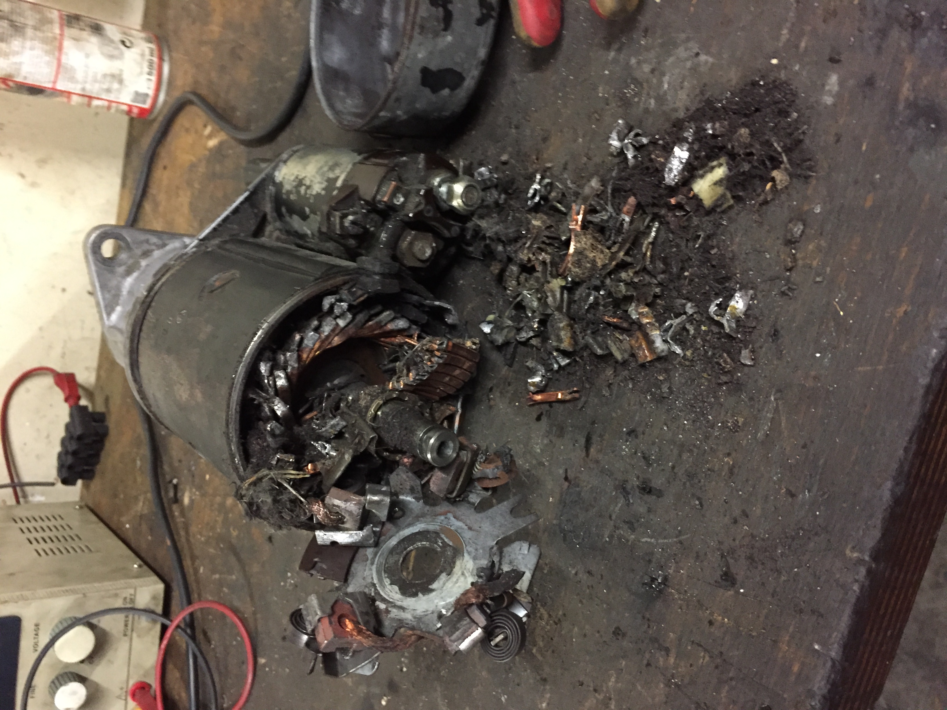

Et pour le plaisir j'ajoute la photo de l'intérieur de mon ancien démarreur qu'un ami a tenté de réparer, d'après lui, il n'avait jamais vu ça !

Message par deltaoscar » mer. 22 nov. 2017 07:45
Je confirme, j'ai jamais vu ça non plus :eek:

Pareil, jamais vu ça.

Inédit cet intérieur de démarreur ! lool
D'après mon ami il aurait centrifugé, mais j'assure avoir seulement tourné la clé, je ne m'explique pas le reste.

Centrifugé ? La seule explication que j'aurais c'est qu'il serait resté coincé en position sortie/embrayée et aurait donc tourné aussi vite que le moteur. Autant dire 6 fois plus vite que sa vite initiale lorsque tu roules à 6000tr :hot:

Salut Steven, je suis du meme avis, il a tourné aussi vite que le moteur et le collecteur a fini par explosé....

Je ne sais pas ce que mon pote a voulu dire par la, mais je pense que la cause ne peut pas être que celle la en effet.
