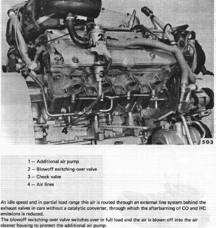

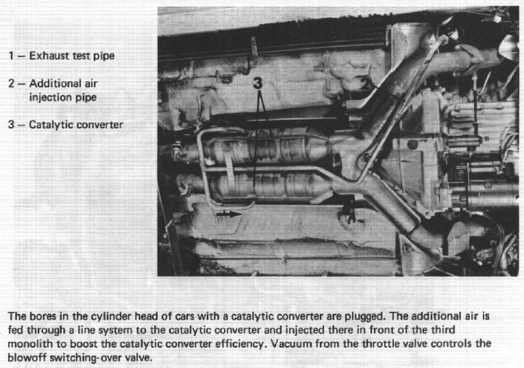

Voici l'information dont je dispose sur cette canalisation :
Pompe à air 1.jpg (183.3 Kio) Vu 1382 fois
Pompe à air 2.jpg (125.46 Kio) Vu 1382 fois
La canalisation dont je parle est le n°1 sur la 2eme photo.
Le texte ne donne pas beaucoup d'information sur son rôle. :sceptic:

Pour moi ce que tu montres sur ta photo en début de post c'est la canalisation qui remonte sur le côté de la boîte à air. Pas de lien avec la pompe à air.
Ces 2 canalisations servent à mesurer le CO.
Mets un coup d'air comprimé par le haut et tu sentiras s'il y a de l'air en bas là où c'est cassé ;)
