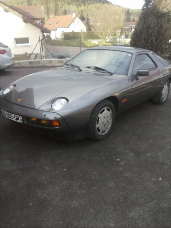

Je recherche des jantes turbo en 17 pour mettre sur ma S2 de 1986, d'origine elle est en 16, est ce que je peux monter sans modification des jantes de 17,
quel est l"entraxe j'ai vu des jantes de 996 avec un entraxe de 5 X 112 est ce que c'est compatible ou faut-il mettre des cales. quel est l'entraxe d'origine
