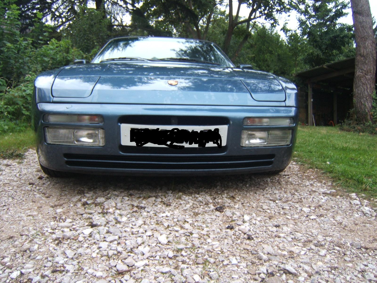

bonsoir
moi j'avais fait cela sur ma 944 turbo
tu demonte tes antibrouillard tu prend un cutter tu coupe delicatement le joint qui tiens le carreau au socle du AB/LP tu passe plusieurs fois
une fois que tu as detaché le carreau
tu prends de l'acétone tu en met dans le AB/LP tu laisse tremper
tu prend une ptite brosse , tu brosse (un brosse en fer)
le vernis jaune s'enleve
une fois tous le vernis bien enlevé tu nettoie
tu achete de la COLLE JOINT SIKA de la couleur que tu veut gris blanc etc
tu prend le pistolet tu remet du joint colle sika dans la rainures (pas trop ) tu remet le carreau
et te voila avec des antibrouillard blanc pour3 ou 4 euros et 2 heures de travail
