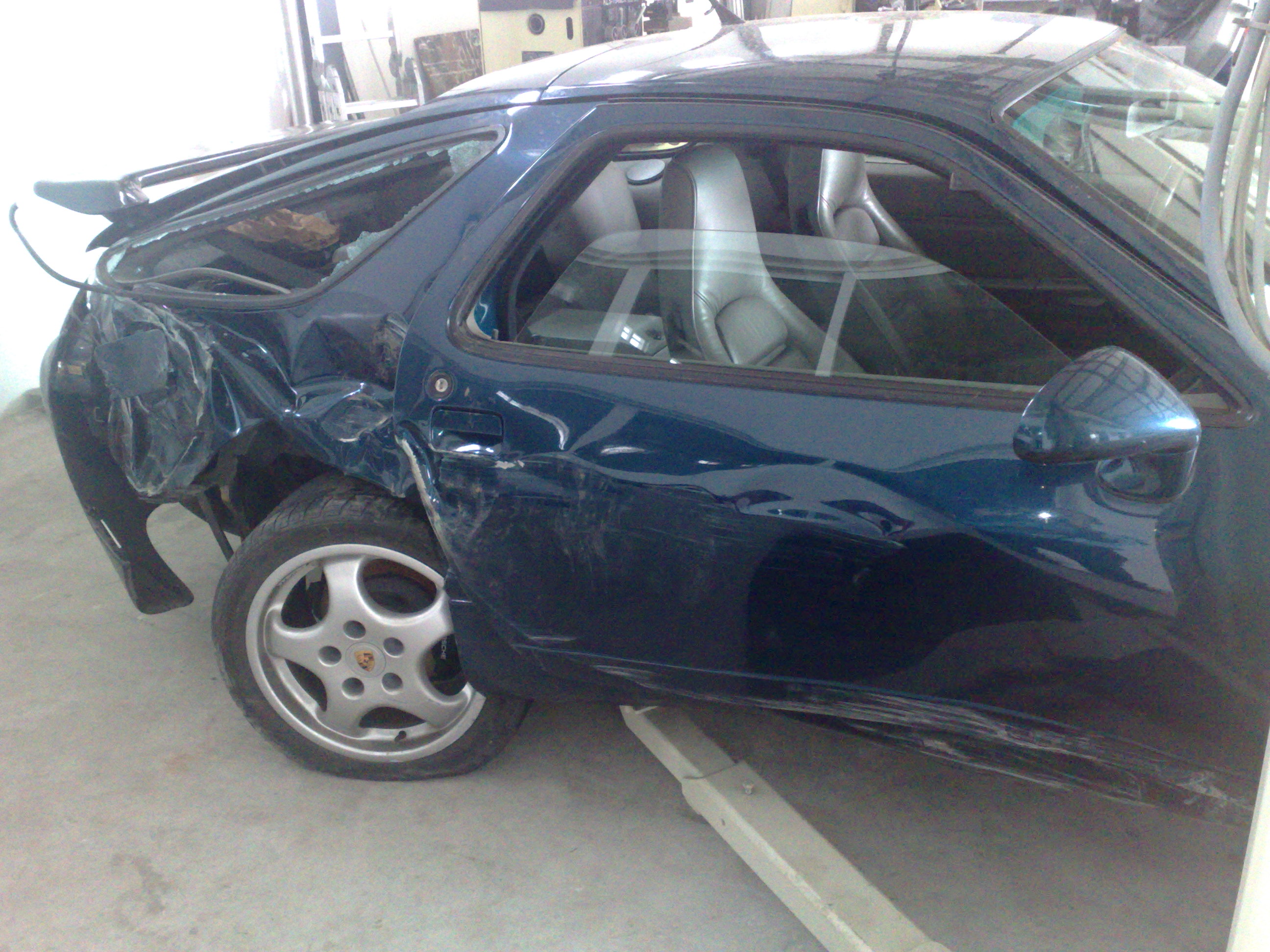

Bon jour.
Il y a 4 mois j'ai un accident avec ma GTS. Elle as la zone derrière droite endommagé.
Je cherche les pièces nécessaires pour la mettre en ordre. Elle est automatique e je vais utiliser cette situation pour la changer pour une boite mécanique. Avec cette idée je croix qu'il est moins chére d'acheter une outre pour changer les pièces que acheter chaque pièce.
Merci pour votre assistance.

Toute la porte d'arrière est OK. Pas de problème avec l'aile.
Donc j'ai besoin de:
Train arriéré couté droite. Y compris le semi-axe.
Porte droite
para-chocs arrière avec le far (lumières) couté droite. Le miroir est bien.
Aussi l'extension de la direction rue gauche front. Le remorque l'a utilisée et endommagée.
La boite et transmission son OK. Je voudrais changer pour une mécanique une fois que j'ai l'idée que la cause pour l'accident a étais la boite. J'ai perdu traction sur la pluie. Sans l'embrayage ce n'étais pas possible de la contrôler. (ou peut-être a été ma maladresse). N'importe quoi j'ai perdu la confiance sur la voiture. La question légale c'est pas un problème ou Portugal. Le type de boite n'est pas sur les documents. Mais je ne sais pas si je réussi a faire tout le changement. Il doit être difficile.

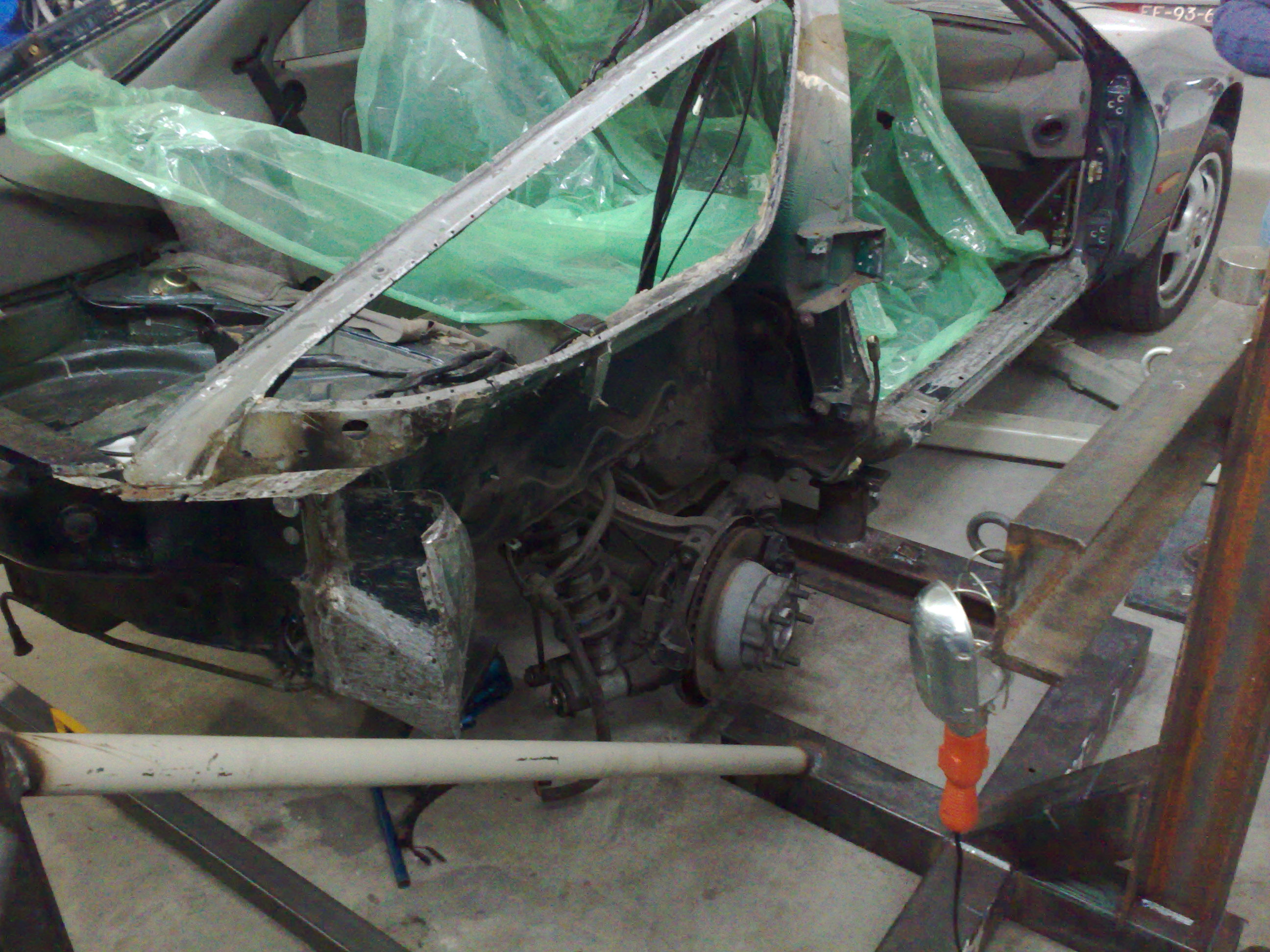

J'ai eu un accident similaire il y a un an (tête à queue sur du givre et parti en arrière). Le trottoir a arraché le train arrière et le mur en béton a déformé la voiture et déffoncé l'arrière droit. Mon aile avant droite était aussi pliée et le par choc avant cassé. Jes jantes arrières étaient aussi mortes et les jantes avant voilées.
Es tu certains que le chassis n'a pas bougé ? Il semble que le toit soit légérement plié ?
Je te conseille de la passer au marbre car j'ai eu le même choc du même côté sur un mur en béton (à 50/60 km/h) et le chassis était en banane. Ta carrosserie partie arrière est un peu plus endomagée que la mienne et tes roues orrientées à l'identique.
Pour voir dans un premier temps si le chassis a bougé je te conseille de démonter l'intérieur (moquettes, garniture) et de voir si la tôle est pliée à certains endroits. Est ce que ton tunel est toujours dans l'axe ? Tes portes et coffres s'ouvrent et se ferment normallement ?
Ca ne sert à rien de commencer la mécanique tant que le chassis n'est pas ok.
Seul un professionnel peut le faire.
La mienne était une boite méca et ça ne m'a pas empécher de perdre le contrôle sur du givre.
Pour ma part, j'ai tout fait faire par un spécialiste de la restauration de voitures anciennes et notemment les 928.
J'étais pour ma part couvert par mon assurance car tout risque.
Heureusement car il y en a eu pour un peu plus de 20 000 €.
Bon courge et je compatis avec toi pour y être passé.
