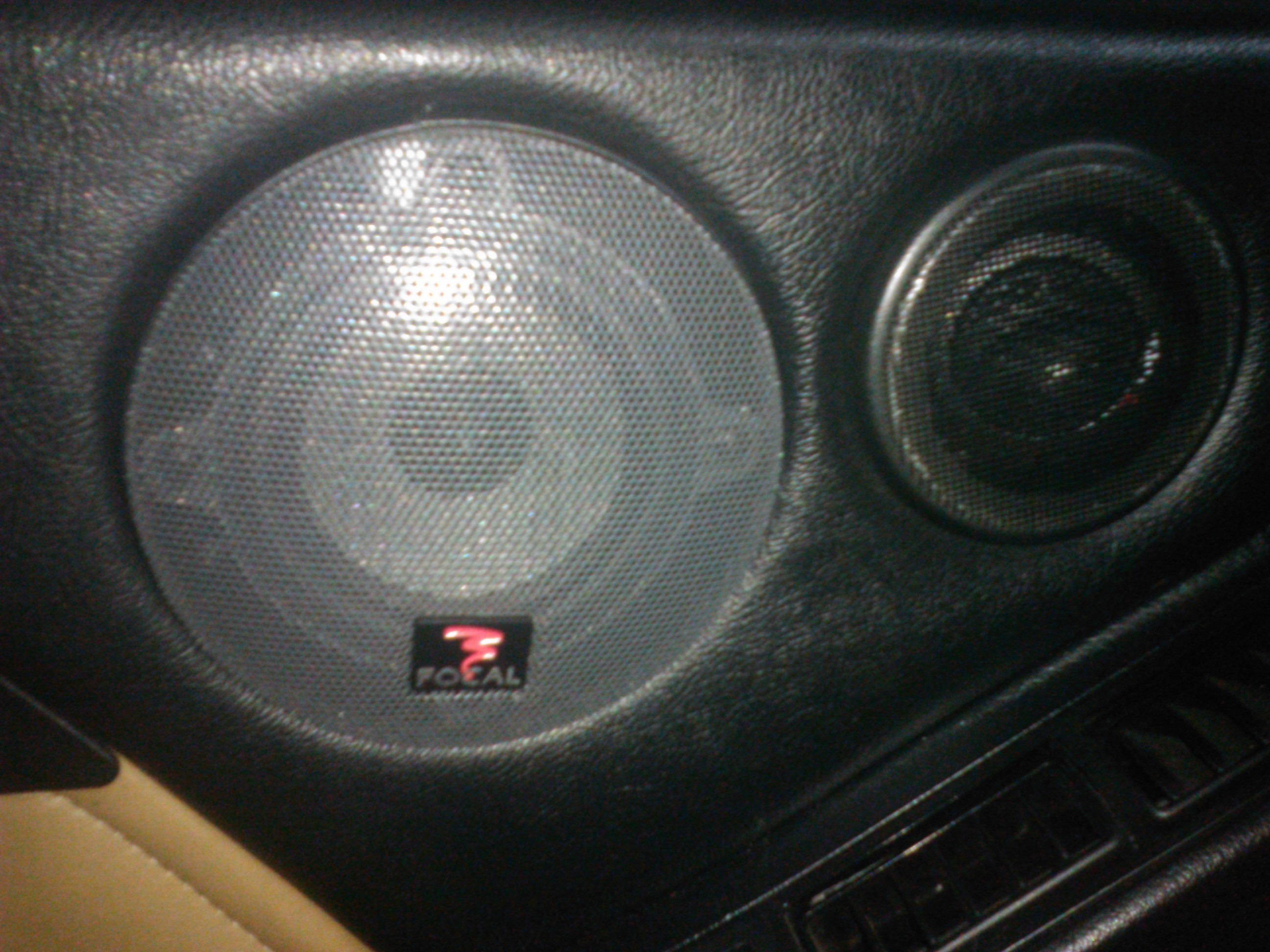

tu dois trouver ton bonheur par là : http://www.focal.com/fr/96-expert" onclick="window.open(this.href);return false;
la grille du gros hp se tourne avec les deux mains dans le sens anti horaire.
par contre ce gros hp est solidaire d'une grosse entretoise assymétrique qu'il faut récupérer en la découpant pour pouvoir installer proprement le nouveau hp.

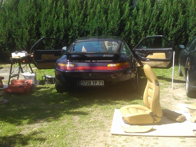

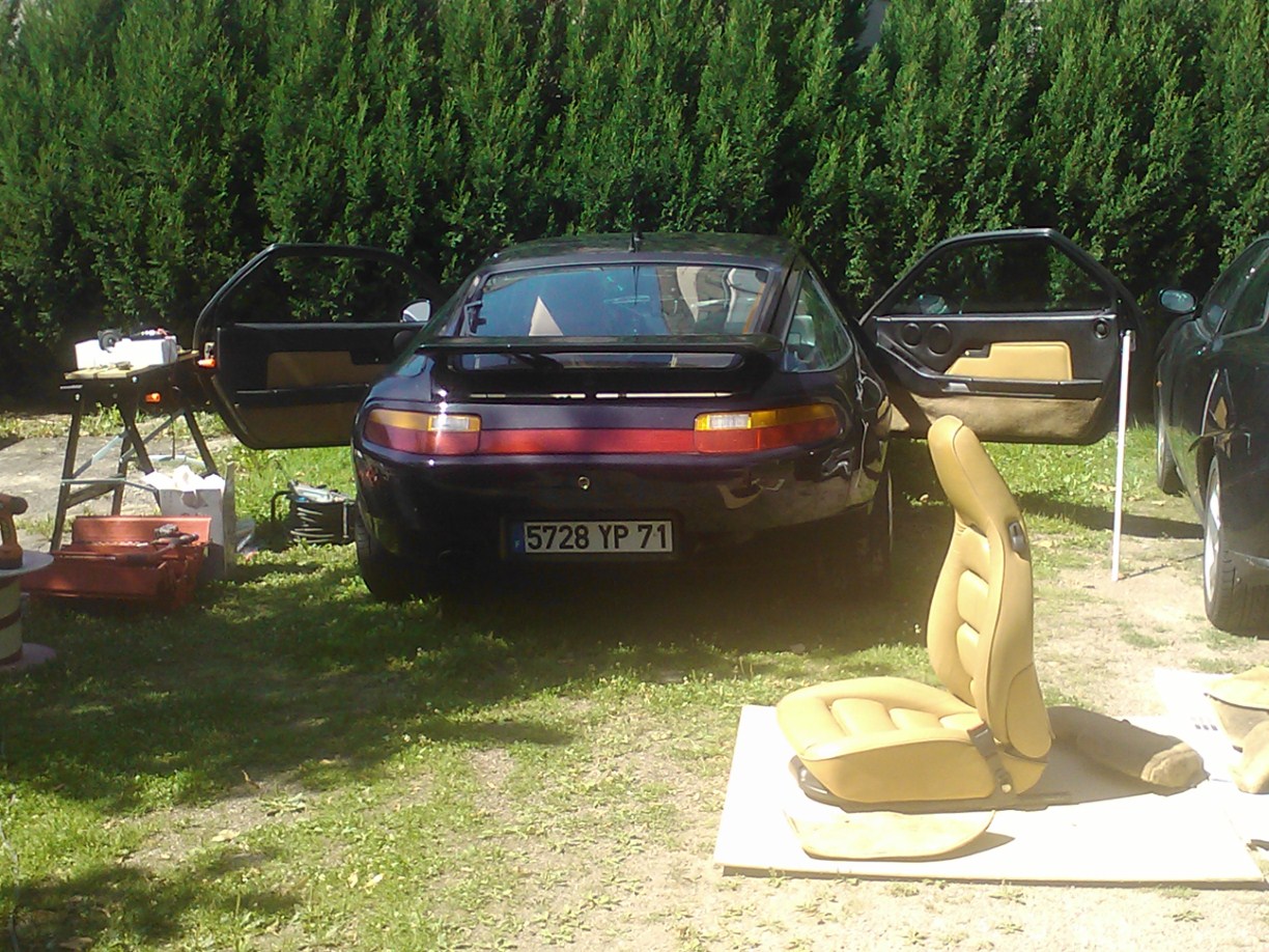

Je n'ai retrouvé qu'une photo mais pour l'avant, je ne retrouve pas pour l'arrière , m.... alors ! :lol:
celle où le siège passager est dehors c'est pendant l'installation.... comme l'ampli est sous le siège passager et qu'on a tout recablé .... :fr4:
