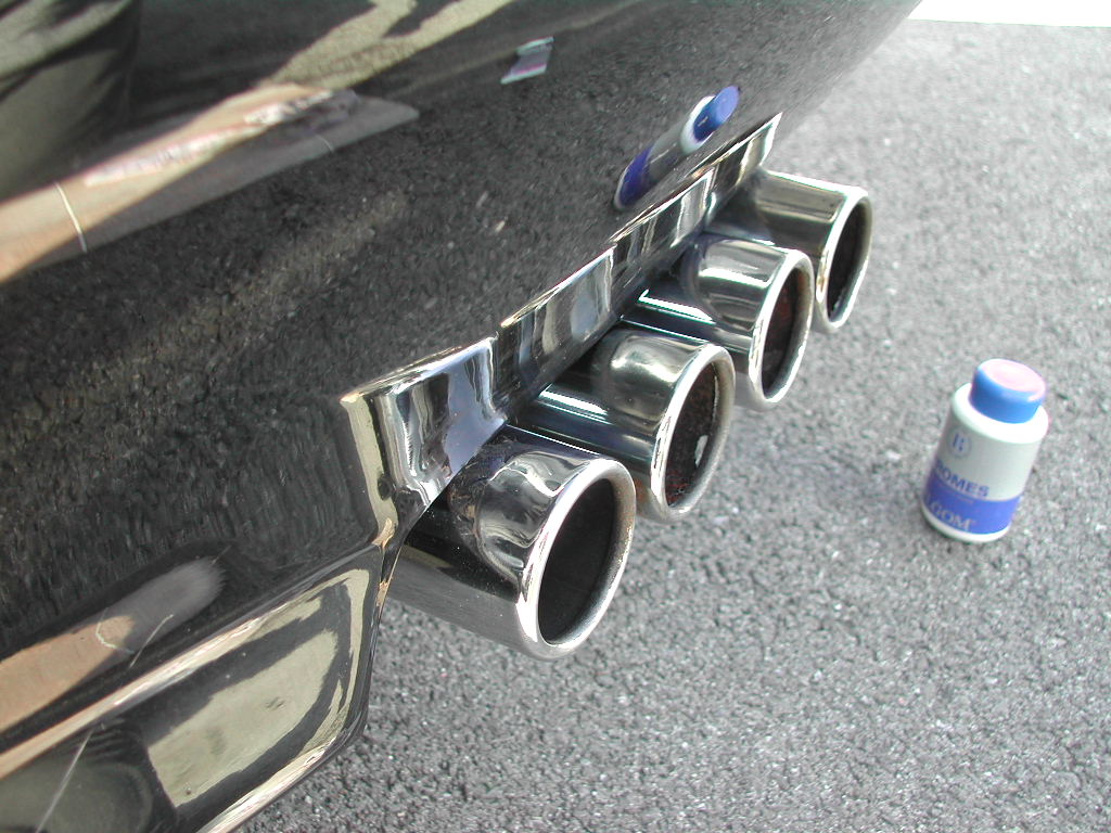

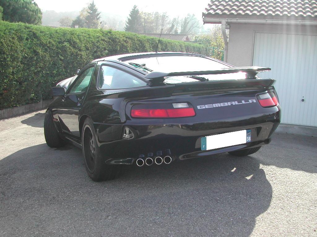

Message par FranckyGT » jeu. 7 févr. 2013 19:16
moi j'aime bien ça pour avoir plus de notes :fr4:
