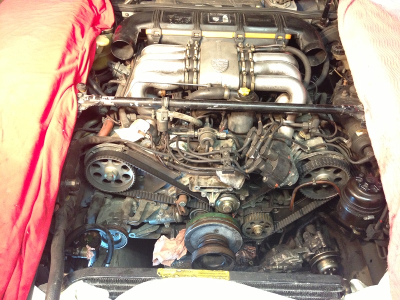

Message par Laurent65 » ven. 28 déc. 2012 12:23
Salut à tous,
Gros drame en cette matinée lors du remontage ! rupture de la vis (sur la photo).. J'ai réussi à l'extraire mais je sais pas si je vais en trouver une sur le net...
Quand ça va pas, ça va pas X(

Message par heuschling » ven. 28 déc. 2012 13:10
va plutôt voir sur rose pasion ou autrement porsche etc...
en deux jours , tu devrais recevoir ta piéce dit l heure que c est fort urgent.

Message par didiergt90 » ven. 28 déc. 2012 13:30
cette vis n'est plus dispo chez Porsche. J'en ai trouvé chez 928 international.
Si tu veux adapter une vis similaire: impérativement un diamètre de 10.00mm avec des bagues neuves, sinon, tu auras des déconvenues avec ta distribution!
Si ça t'intéresse, j'ai des bagues d'avance et une vis d'avance.

Message par jeff50 » ven. 28 déc. 2012 14:59
bonjour
peut etre ce pivot dispo chez rose passion
http://www.rosepassion.com/fr/cat/porsc ... vot/P21516" onclick="window.open(this.href);return false;

Message par Laurent65 » ven. 28 déc. 2012 17:13
Merci à tous de vos réponses.
Pour la vis, j'ai visiblement acheté la dernière pièce de chez rosepassion. Impeccable donc.
