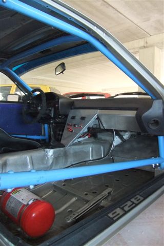

Le vendeur d'Oreca m'a envoyé deux photos.
J'aimerais bien les insérer pour que vous puissiez en juger, mais étant une "quiche" en informatique
L'arceau de chez Oreca m'intéresse bien.
Je pense le faire installer cet hiver.

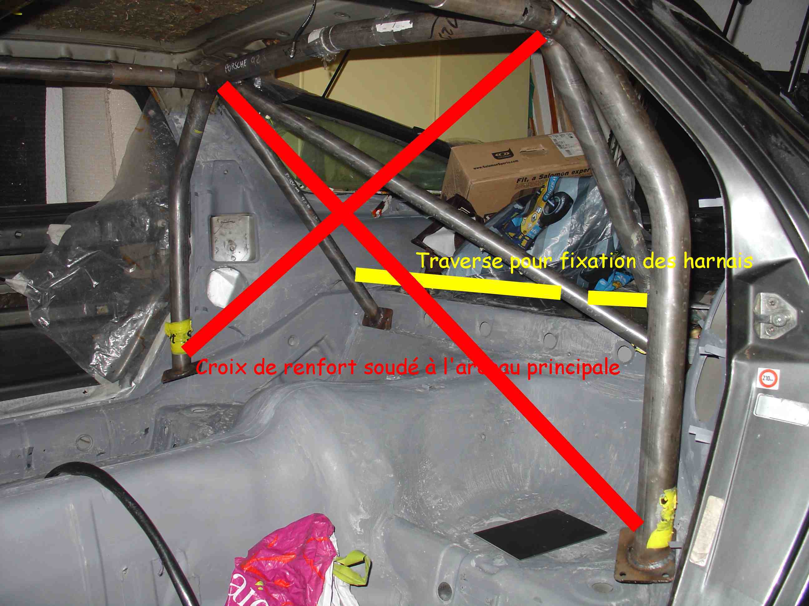

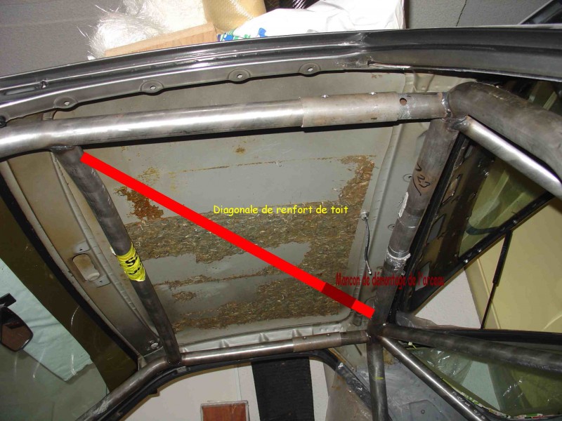

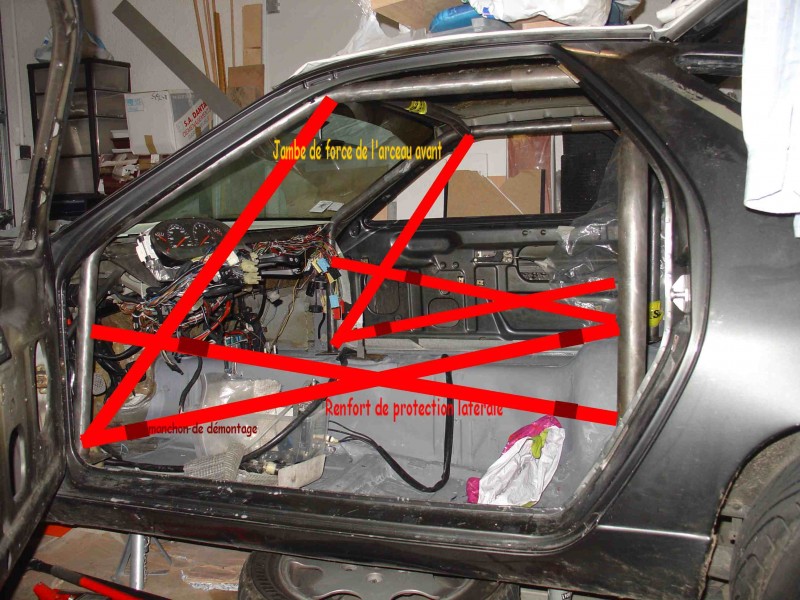

- Messages : 2485
- Alias : 928 SLR
Re: arceau pour 928
Autant être clair, c'est le sabelt que j'ai!
Pour en faire un arceau homologué, il faut en ajouter pas mal
Pour le latéral, je n'ai finalement pas fait une croix mais j'ai simplement conserver une barre simple, ce qui est suffisant

- Messages : 2485
- Alias : 928 SLR
Re: arceau pour 928
Il faut être plus précis que cela.chax a écrit :Pas forcément... Pour une utilisation en VHC, par exemple, les renforts sont autorisés mais nullement obligatoires : http://www.ffsa.org/telctdc.php?id=3107&cat=docffsa" onclick="window.open(this.href);return false;steph928 a écrit :A ce prix là, soyons clair, c'est la base d'un arceau conforme à l'annexe J. Pour le rendre conforme en 2012, il y a probablement pas mal de barre qu'il faut ajouter.
Les plans d'arceau sont valables par année d'homologation. Si la voiture a une homologation d'époque, elle peut conserver son arceau d'époque, sauf pour les arceau Alu. par exemple, une 944 turbo cup peut conserver un arceau avec la configuration des barres d'origine, mais celui ci doit être réalisé en acier. Ceci dans la mesure ou la voiture a son passeport d'origine.
Pour l'homologation d'une auto aujourd'hui, l'arceau doit être réalisé selon la norme d'aujourd'hui, donc le dessin tel que je l'ai fourni.
