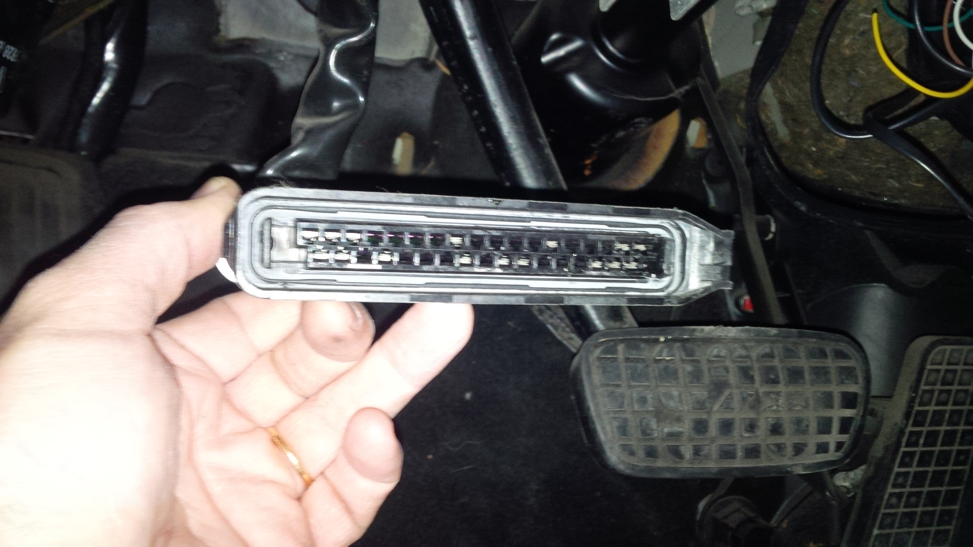

Bonsoir à Tous,
ce soir je me suis enfin attaqué à ce voyant de pression qui reste allumé suite au passage en CUP2 sans RDK.
J'ai demonté le connecteur, mais comment repérer les bormes 2 et 13?....
[image]IMG_20151203_212757[/image].jpg
Merci d'avance pour vos lumières.......

Message par didiergt90 » jeu. 3 déc. 2015 21:55
Démontes le connecteur, et les numéro d'affectation des fils sont notés à l'arrière.

Message par hajumar928 » jeu. 3 déc. 2015 23:05
Tu comptes de 1 à 13 et tu vas trouver :-mdr:
