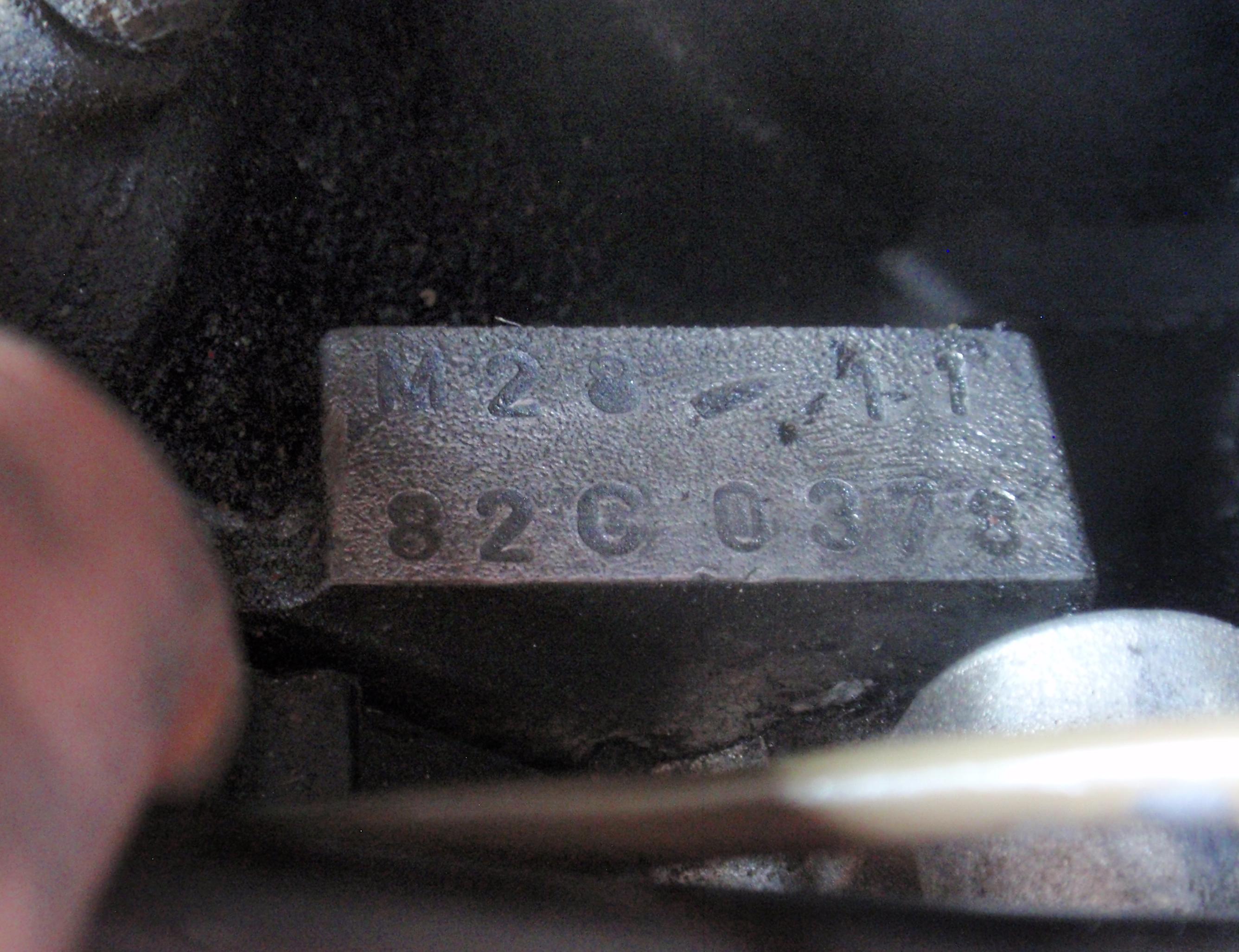

J'aimerai que vous m'aidiez à lire mon code option si cela est possible...
Ou me dire si je me plante complètement...
Je le mets en pièce jointe une photo.
Merci

bonsoir les codes option se trouve sur le tableau arriere sous le tableau porte outil

Salut!
Cette photo nous indique le code moteur :
928 S de 1982
Code d'identification moteur: M28.11 -> V8 4,7l 300cv (221KW), 82C 0001>5000
Code d'identification de boite de vitesse: G28.05
928 S de 1982

Re: Code Option
Aaaaah Merci
j'étais loin du compte alors... Je comprends pourquoi en cherchant je trouvais rien :p
Merci à vous.
