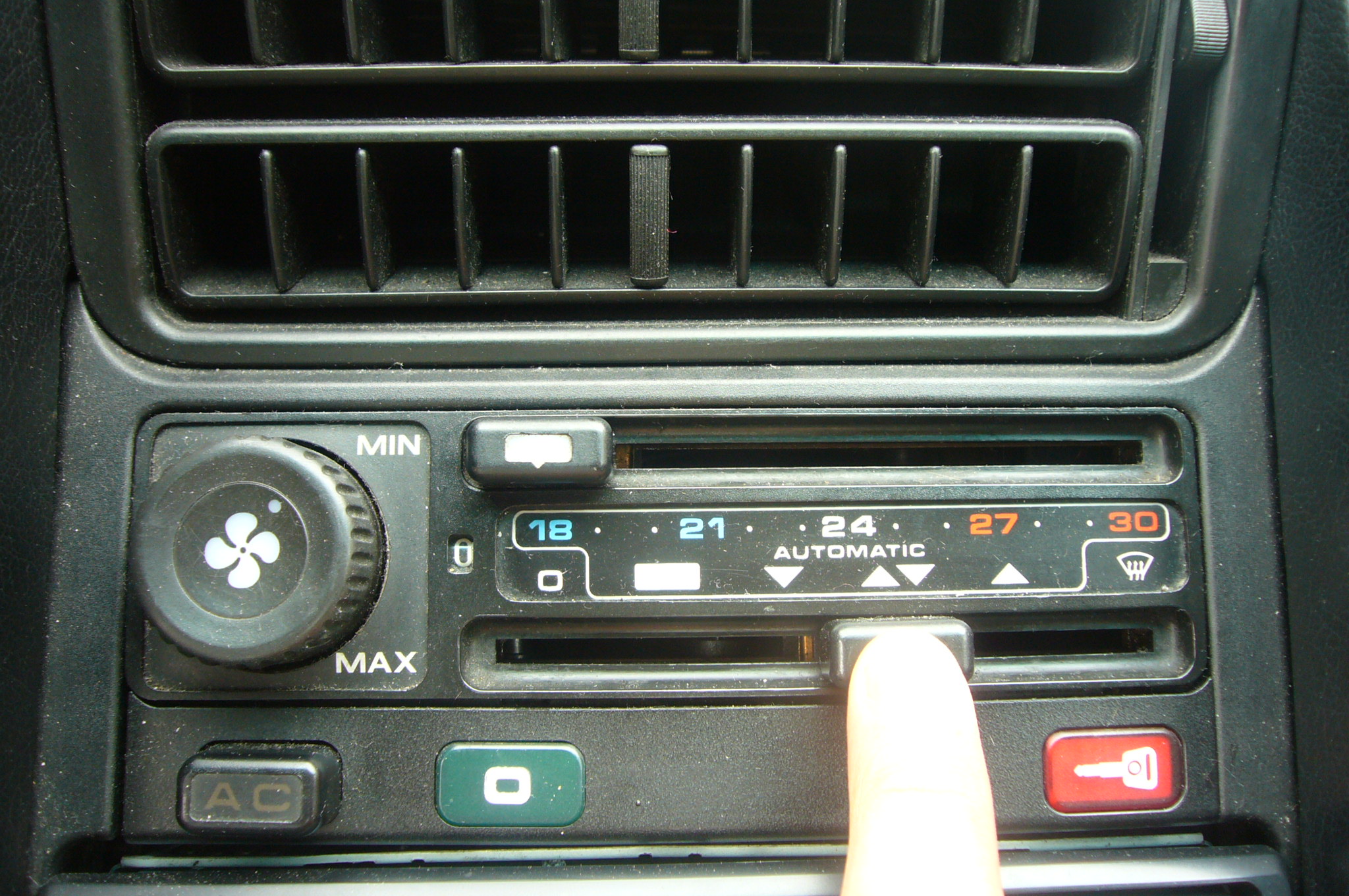

1/ Concernant le répartiteur d'air dans l'habitacle, la soufflerie marche parfaitement mais je ne peux avoir par exemple, que l'air en haut mais pas en bas ??? Je crois qu'il il y a des volets qui doivent s'ouvrir et se fermer !?
J'ai pas trouvé ni fusible pour cela, ni relais!? Si une idée ??? J'ai cru comprendre qu'il y avait aussi quelque chose dans l'aile avant gauche qui avait un rapport avec cela???

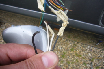

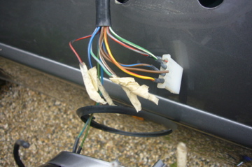

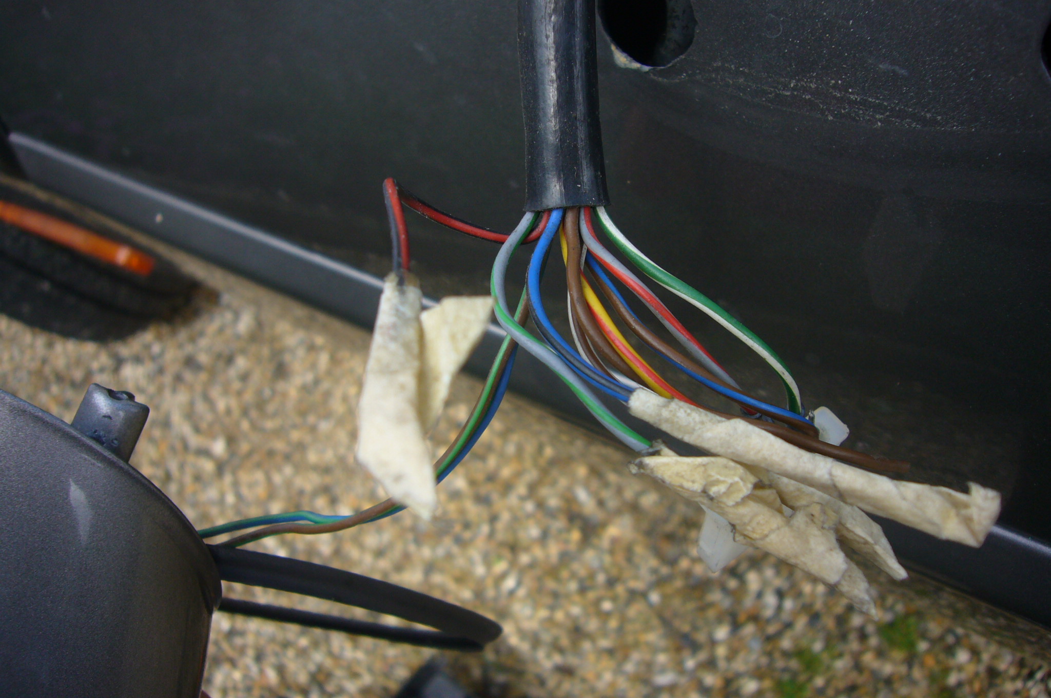

2/ Et ma 2ème question concerne le branchement des rétro électrique...quel fil avec quel fil ???
Ci-joint photos.
Merci par avance si quelqu'un est à bord !?

Pour le chauffage, le système de circuit à dépression est souvent en cause; tu trouveras un procédure pour le tester ici : http://dwaynesgarage.norcal928.org/1987 ... cedure.htm" onclick="window.open(this.href);return false;
Je ne m'y suis jamais frotté, les spécialistes confirmeront (on pas) que c'est bien lui le fautif. En attendant, cela devrait t'occuper un petit moment :pdb:
Concernant les rétros, j'ai cru comprendre au vu de tes photos que tu passais au rétro "Cup" sur une 928 qui n'est pas une GTS (j'ai bon? :gne: )
Si c'est bien le cas, tout est expliqué ici, y compris les couleurs de câblage (p. 14) : http://www.928intl.com/repair/gtsmirror ... irrors.pdf" onclick="window.open(this.href);return false;
