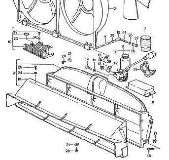

Il me semble que j'ai un problème sur mon auto avec l'ouverture des volets d'air, celui du bas vient à la fermeture contre le cadre en plastique et a l'ouverure il est bloqué par quatre petites equrres métaliques sans que l'ouverture ne soit complètes, a priori quelque chos n'est pas vraiment a sa place, si l'un d'entre vous a des infos sur le fonctionnement ou des photos je suis prenneur.

Tu as regardé sur le PET ?

Merci Cyril, c'est au niveau de la pièce avec les 3 volets horizontaux que j'ai un problème, le volet du bas en position fermé revient bien contre le cadre mais à l'ouverture il bute rapidement sur qutres petites equerres métaliques qui se trouvent à la base et empèche l'ouverture maximale ce qui est génant lorsqu'il fait chaud, je me demande si l'ensemble est bien positionné.

Elles sont sur le PET ces équerres ?

Non, elles sont soudées à la caisse, j'ai passé le volet du bas par dessus et j'ai pu ouvrir l'ensemble en grand, je ne risque donc plus la surchauffe mais il va falloir que je remette de l'ordre dans tot ça...

pour info il faut bloquer ces volets en position ouvert, il y a plusieurs méthodes
tôt ou tard ils vont te jouer des tours et la voiture va chauffer.
sur les modèles 1990 et après ils ont été supprimés.
