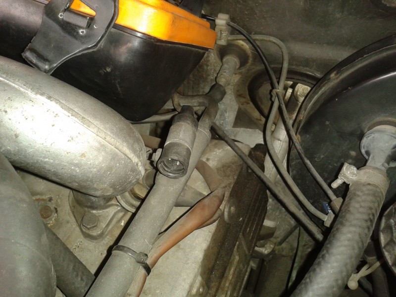

pourriez vous me dire ou se connecte le TRANSMETTEUR POINT MORT HAUT car pour ma part il est bien fixé sur la cloche au dessus de la couronne
par contre a l'autre bout j'ai une fiche ronde avec 2 ou 3 plots et je n'arrive pas a trouver ou se connecte cette fiche( si vous avez des photos cela serait super)

Le transmetteur PMH ne se connecte... a rien ! Il sert juste à brancher un appareil de diag. C'est le capteur situé plus en avant avec fiche rectangulaire 3 broches qui renseigne le calculateur d'allumage sur la position vilebrequin et le régime.
La prise ronde est fixée par un collier près de la tubulure du cylindre le plus en arrière cote gauche.
Voici une photo, sur la mienne il manque un petit obturateur noir.
