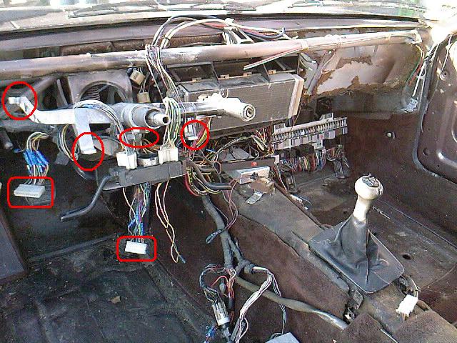

Ci-jointe la photo de ma pistarde que je suis entrain de vider de tout ce qui ne va pas me servir afin de gagner un maximum de poids.
Tu positionne le réglage en hauteur en bas
Tu enlève le volant
Tu as les vis à enlever ou j’ai fais des cercles rouges
Tu enlève le comodo ou se trouve les commandes d’éssuis glace, phares, etc
Tu débranche les fiches d’alimentation électrique de tes instruments ou j’ai fais des rectangles rouges
Tu démonte les cinq commandes rondes de phares, anti-brouillards, essuie-glace AR, etc…
Tu peux alors enlever le tableau de bord en faisant TRES ATTENTION de ne pas abîmer les fiches du porte instruments contre la colonne de direction.
Ce n’est pas compliqué, il faut 20mn
Je pense que je n’ai rien oublié, si c’est le cas un autre amicaliste averti te le feras savoir.

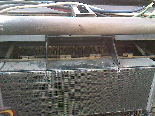

Lionel comment as-tu fait pour retirer le cache noir qui est devant l'évaporateur (?) au centre de tableau de bord ?

- Messages : 5364
Re: ou chercher...
Lilian,
il ne s'enleve que par dessous, il faut enlever la console centrale
ceux qui on essayé par le dessus l'on cassé

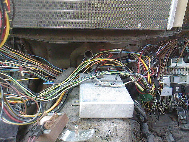

Tu veux pas rajouter des photos par çi par là pour qu'on voit ce qui se cache sous ce tableau de bord ? C'est juste de la curiosité.

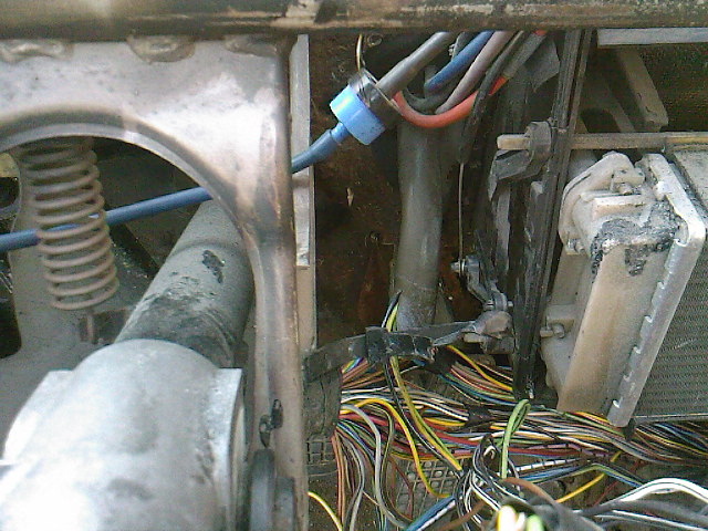

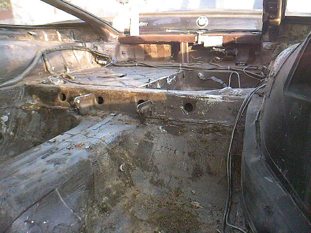

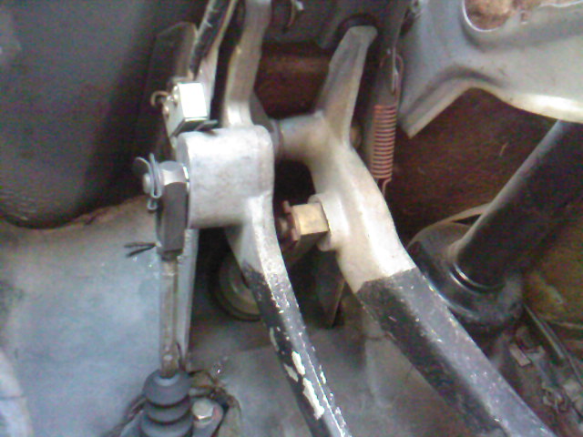

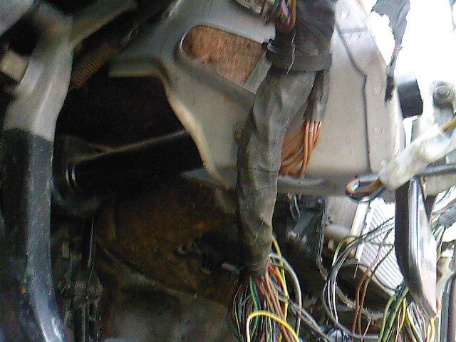

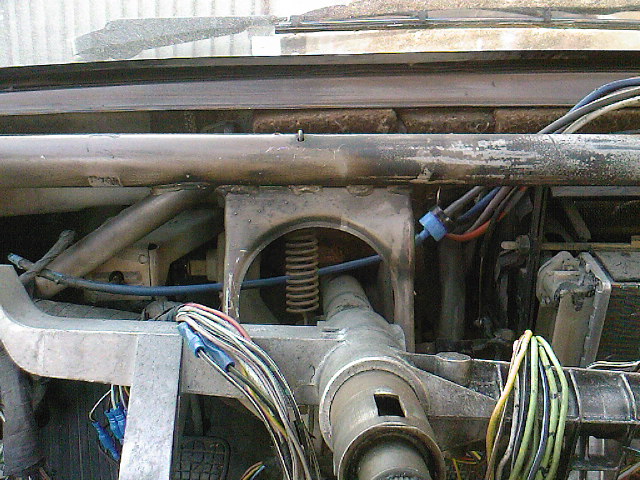

Salut Cyril,
Quelques photos de la 28 avec l'intérieur démonté, C'EST LE GROS CHANTIER POUR L'INSTANT, tout est en vrac et encore en cours de démontage, on peut voir que j'ai refais une partie du faisceau électrique car cette voiture avait prit feu derrière le tableau de bord.
