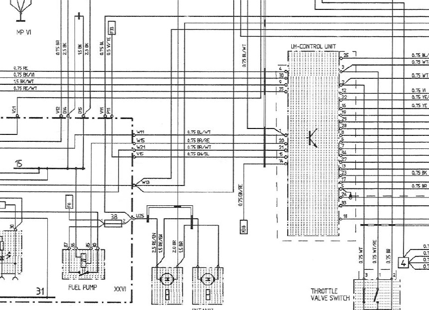

J'aimerais bien trouver un plan électrique des entrées sorties de ces boîtiers, mais je n'ai rien trouvé sur la doc encore.

Le LH c'est l'injection, L'EZK c'est l'allumage.
Si le moteur tourne en shuntant le relais de pompe, il faut vérifier si la fiche 15 du connecteur W est bien à la masse.
- si oui : c'est un problème de connection
- si non : c'est le début de la fin du boitier LH. Un reconditionnement s'impose. => http://www.928europe.com" onclick="window.open(this.href);return false;

Donc mon boîtier LH revenu de mise à niveau chez Lionel Manière ne fonctionnerait pas bien...
Ou alors c'est le faisceau qui est HS ?

Si ton boitier a été reconditionné il doit être bon.
C'est peut-être tout simplement le relais.
Vérifie qu'il est bien alimenté.
C'est un relais simple, tu peux l'échanger avec un autre.

Le fusible de la pompe à essence est t'il alimenté en courant des que l'on met le contact ou des que le démarreur tourne ?Car j'ai l'impréssion que je n'ai pas de jus au fusible et qu'il n'est n'est pas alimenter? Merci si vous avez la réponse à ce probléme
