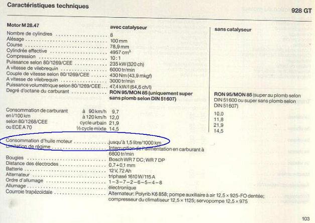

Porsche annonçait 1,5l pour 1000 km :
Conso huile.JPG (48.99 Kio) Vu 1850 fois

Bon ben tout va bien alors... :D
De mémoire la mienne ne consommait rien du tout, ça doit dépendre des séries...
