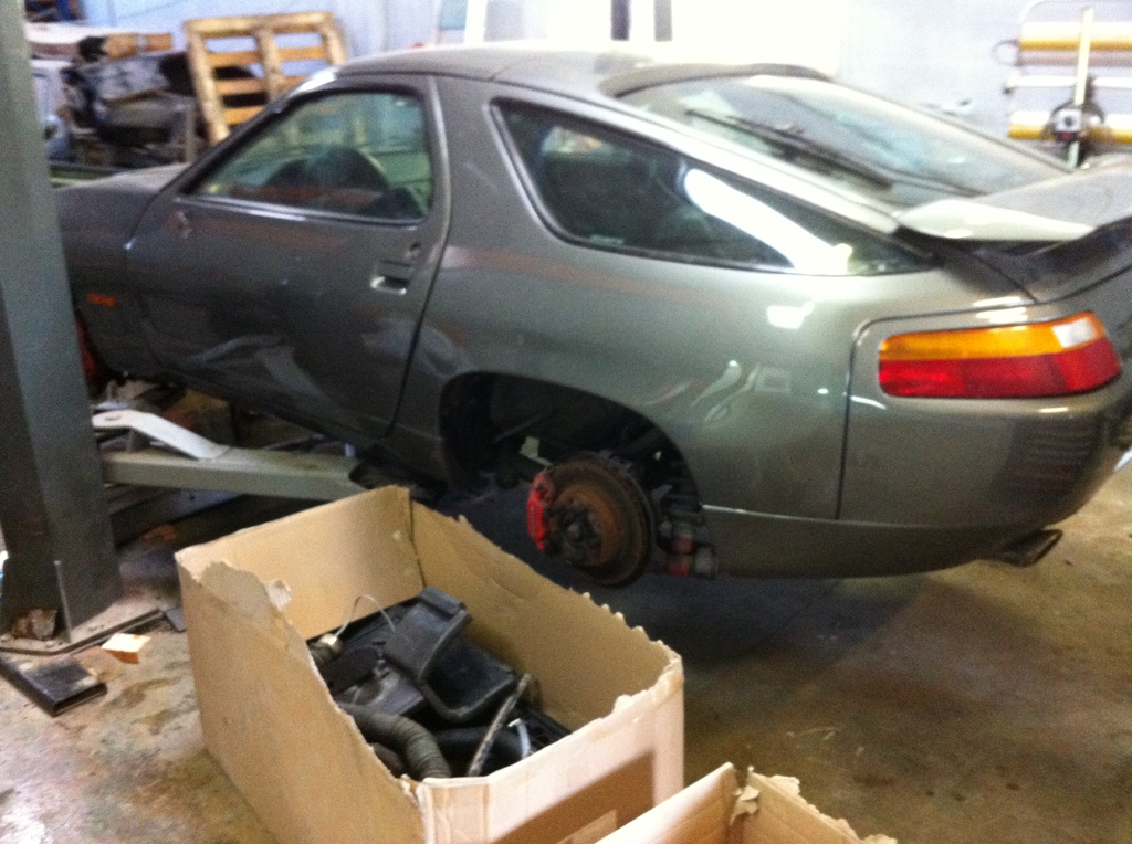

Et allez pour la dernière ligne droite on crée un nouveau post ;)

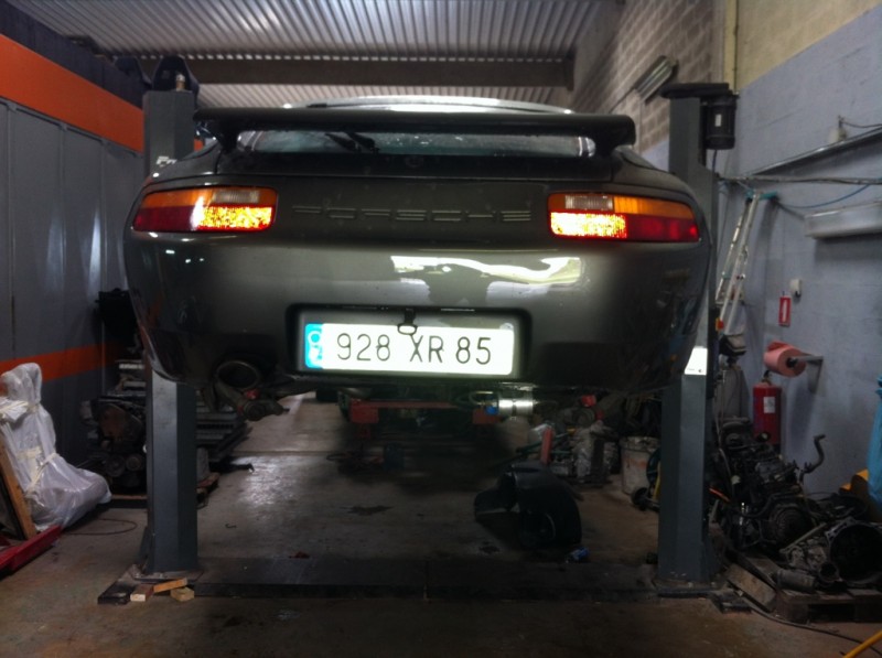

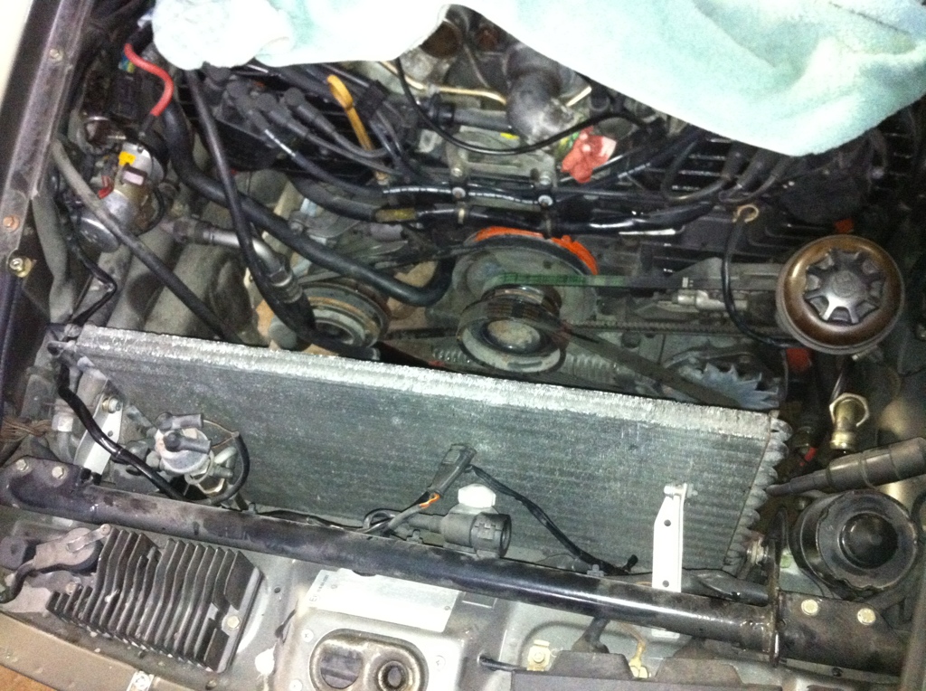

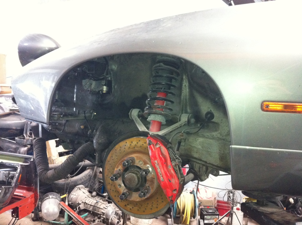

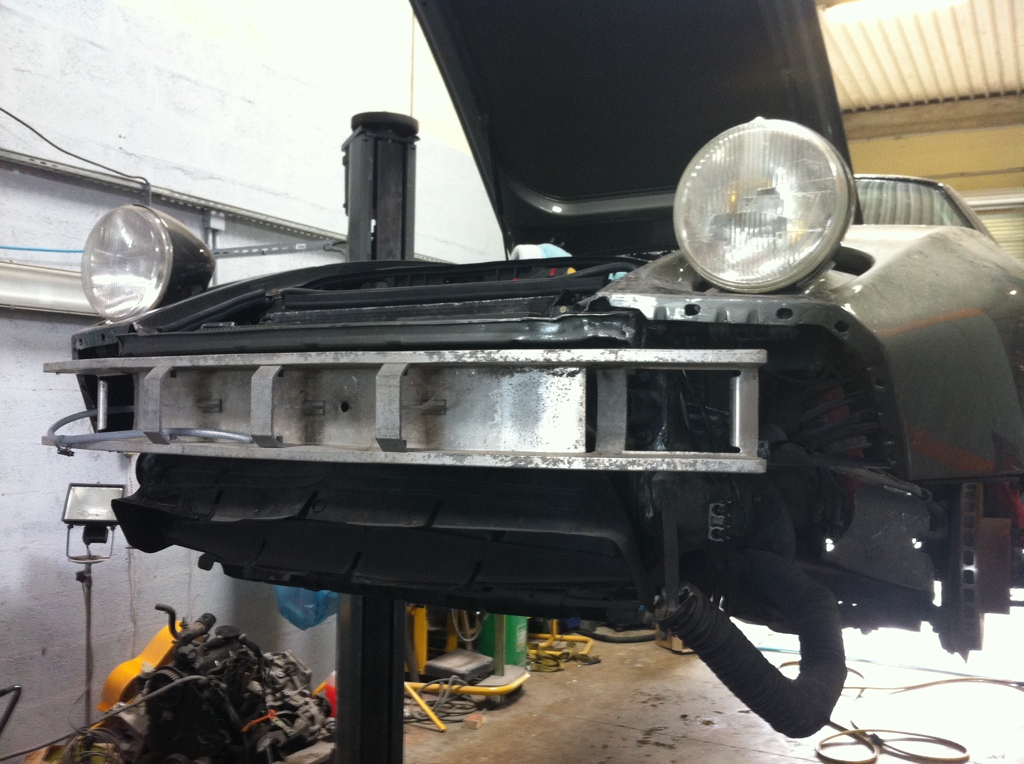

Au programme, on sort le moteur pour être à l'aise pour refaire la distri, changer le faisceau LH/EZK, vérifier les durites de DA, les joints divers et variés, peinture des jantes, des étriers et des bols des disques, mise à niveau de la clim... Vérification de tous les petits détails que je n'ai pas pu faire faute de pont. Bref de quoi s'occuper :mrgreen:

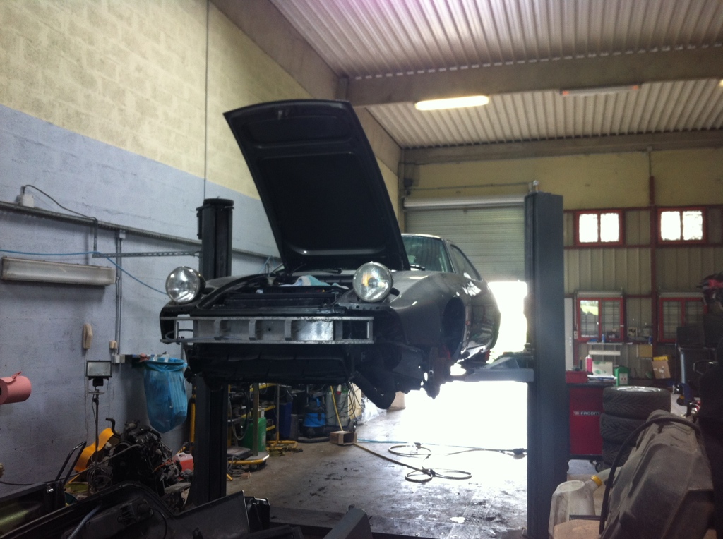

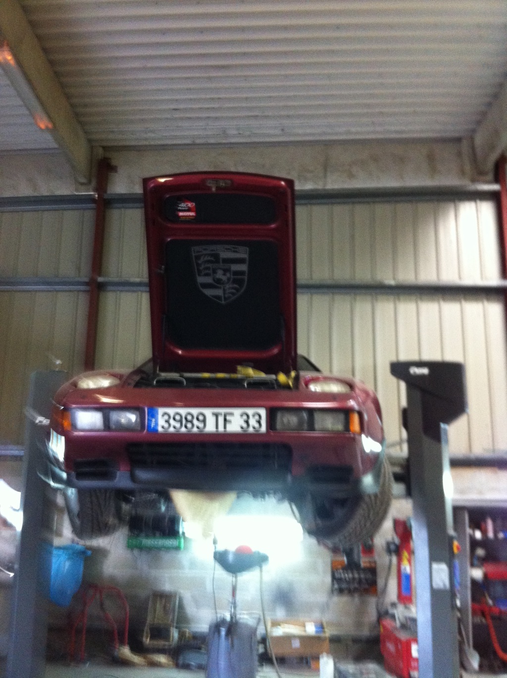

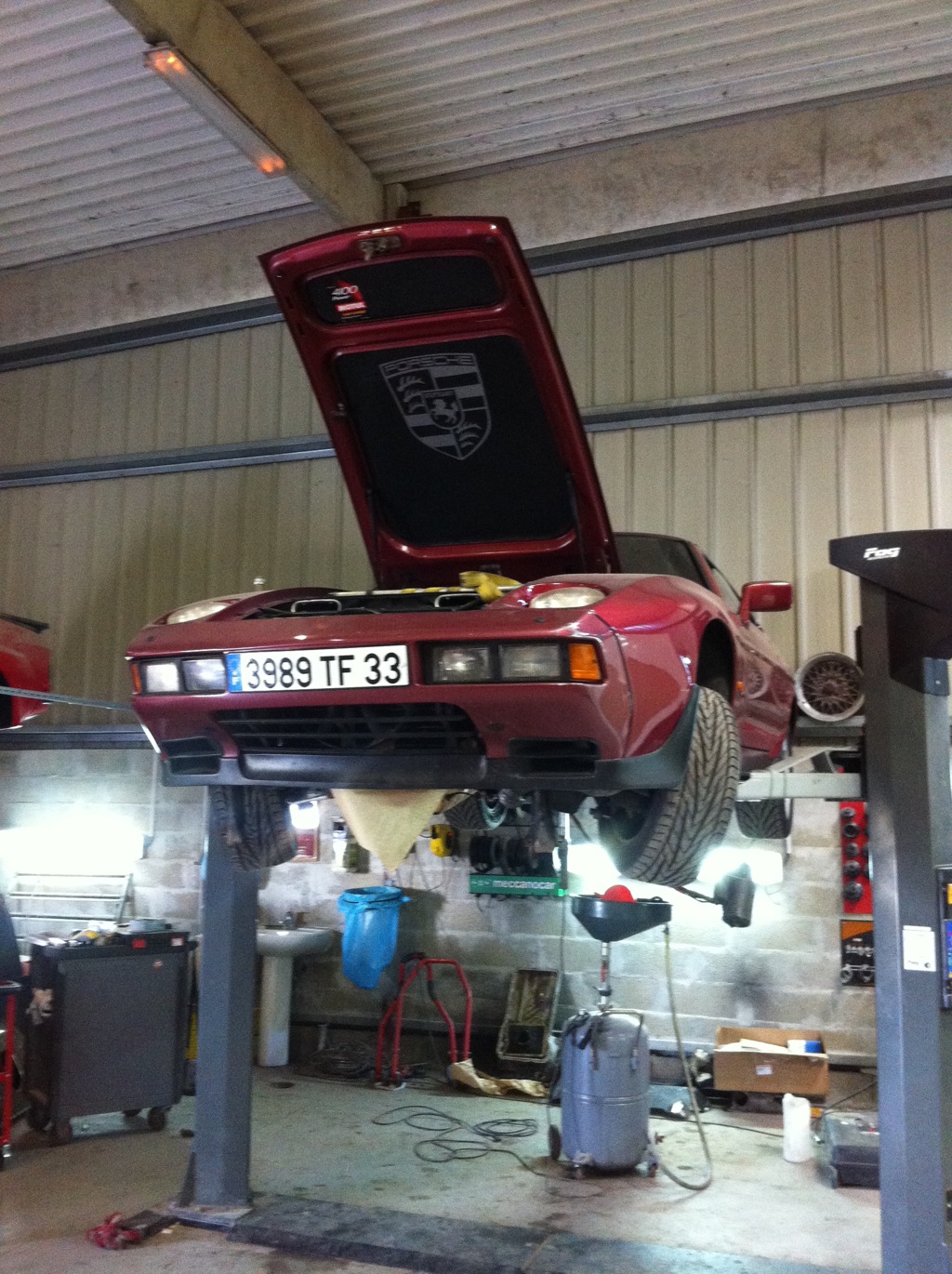

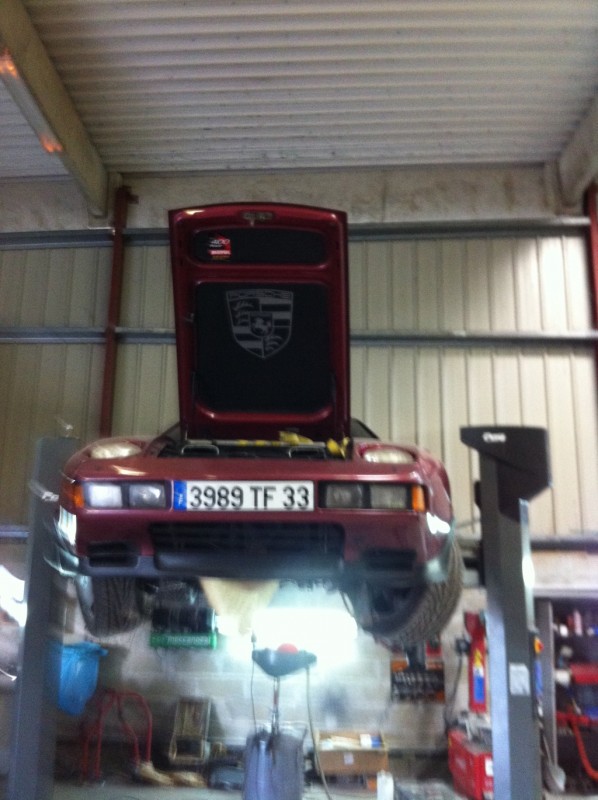

Et pour ne pas qu'elle s'ennuie elle a une copine avec elle ;)

L'embrayage a été sorti hier sans trop de difficulté, sauf une des 9 vis qu'il a fallu débloquer au burin.
Elles étaient pourtant neuves il y a 3 ans et demi. En revanche le disque est toujours aussi neuf :lol:
J'avais presque oublié que ça pèse une tonne ce truc :gne:
Il ne reste que la durite de la pompe de DA à déconnecter et le moteur sera prêt à sortir. Et un bon nettoyage ne sera pas de trop, il porte les stigmates du départ de feu d'il y a 3 ans. Ça va me permettre de vérifier si certaines durites ont été touchées.

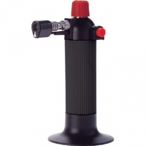

Lilian , quand c'est grippé je ne force pas tout de suite, d'abord je chauffe avec ça : chaleur importante ( 1200° ) et très précis pour ne pas tout cramer autour.... et en général ça suffit.

Ca sert à faire la crème brulée, ton truc ;)

chax a écrit :Ca sert à faire la crème brulée, ton truc ;)
oui :-mdr: mais à 1200-1300° ça dégrippe bien !!!
