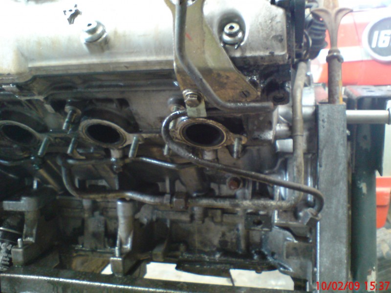

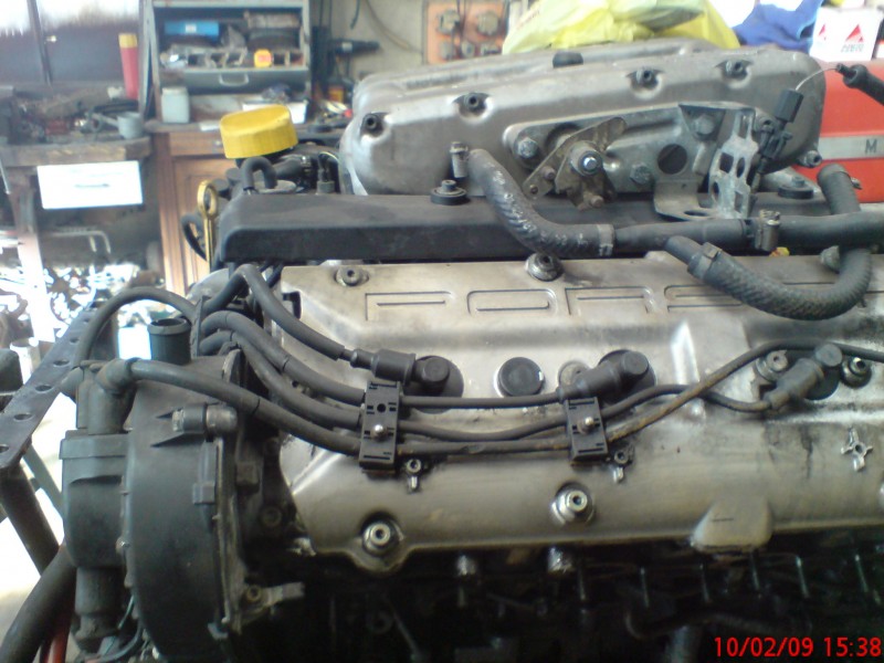

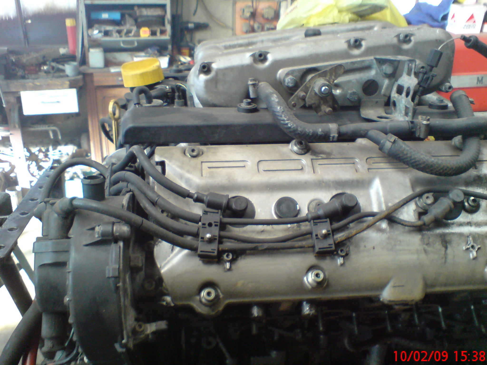

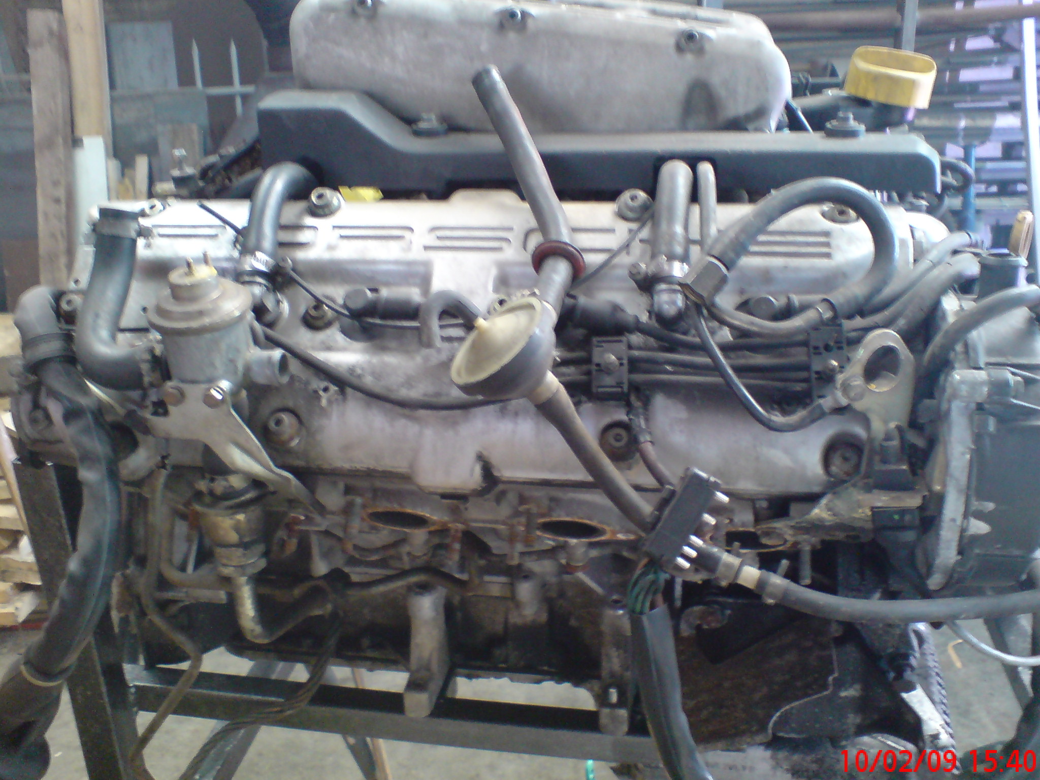

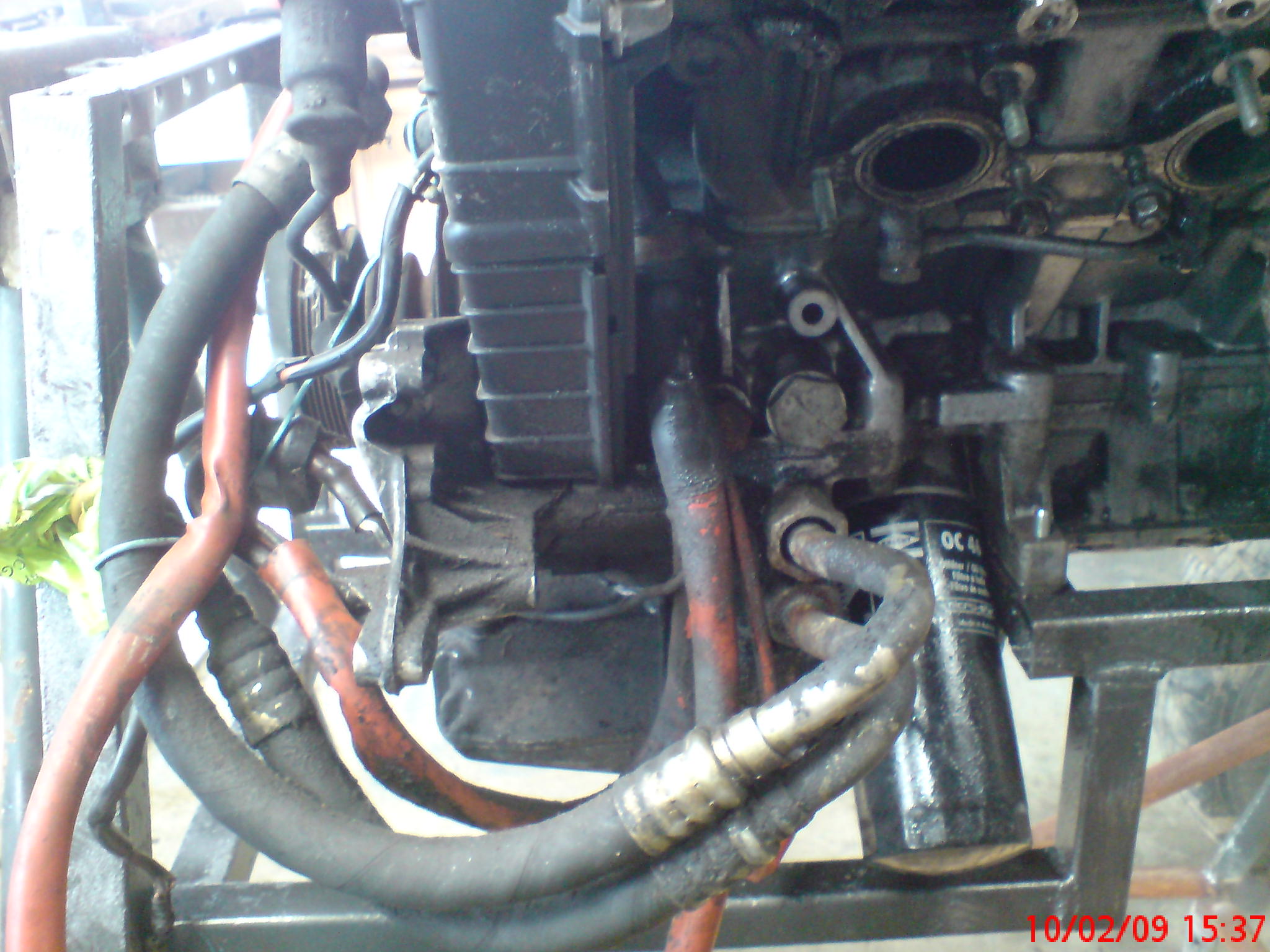

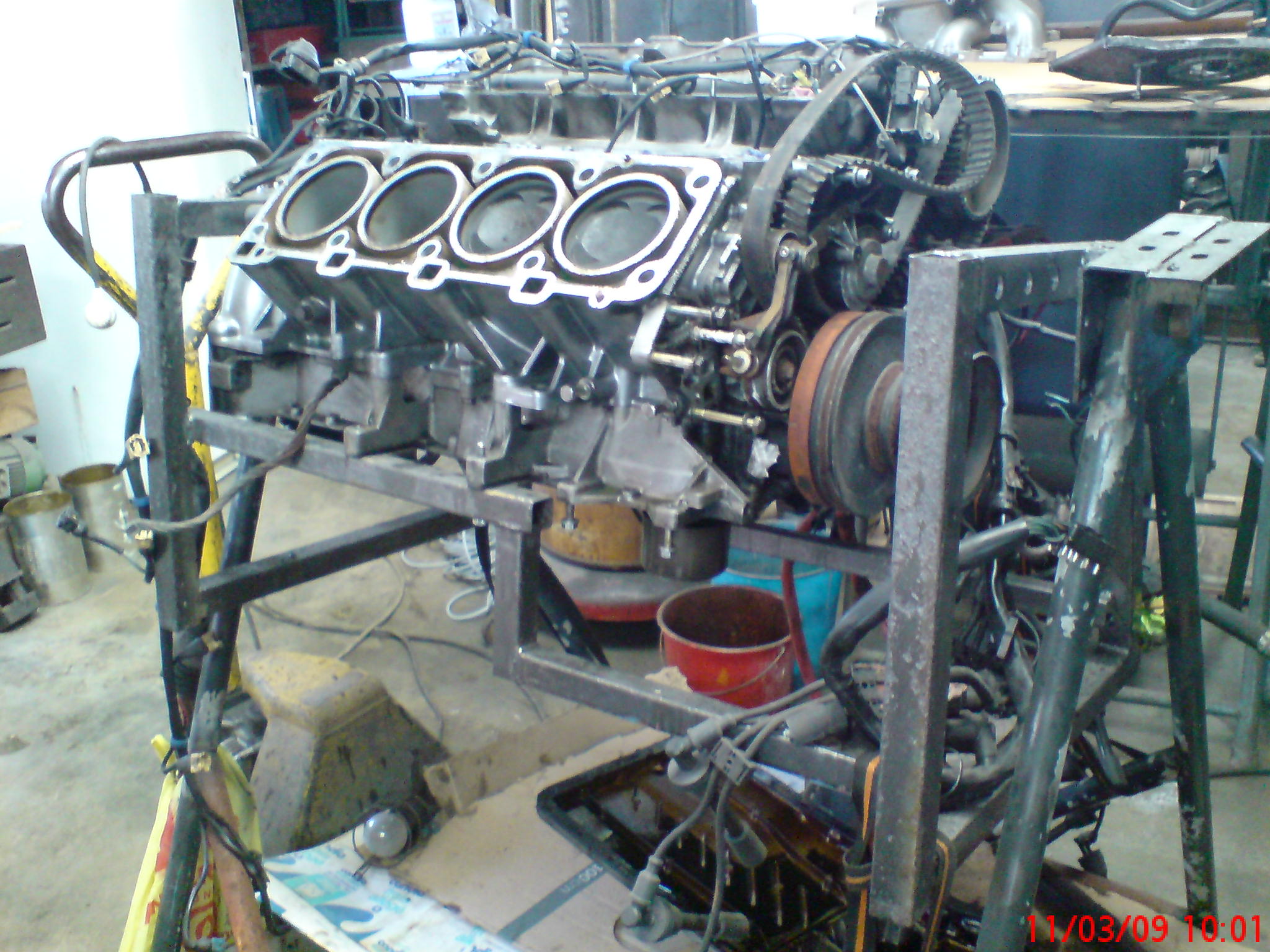

Vu le boulot en tête (JDC, rodage soupapes, segmentation, vérif coussinet) autant réfléchir avant d’agir ! :sceptic: , notamment pour tourner autour du berlingot :spookie: => Donc, première action, réaliser un bâti moteur afin de déplacer facilement le morceau d’une part, et travailler confort dessus d’autre part. L’idéal étant de pouvoir même faire pivoter le "bout" à 90°....
Quelques morceaux de ferraille de recup après, et mise à contribution du papa retraité qui manie le poste à souder en rigolant :best: , le support est fait :
Le morceau "d'alu" sur son support avant den commencer le dépoussiérage de printemps
Une autre vue du support avec la bête décapitée

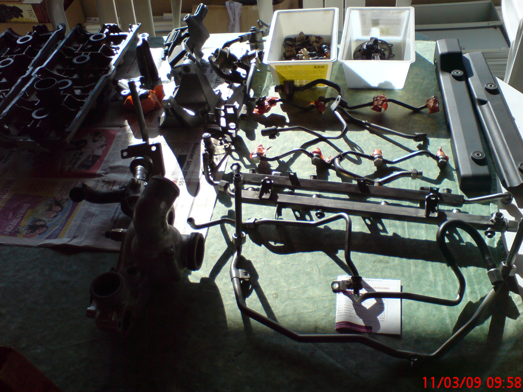

Message par aspic » mer. 11 mars 2009 12:09

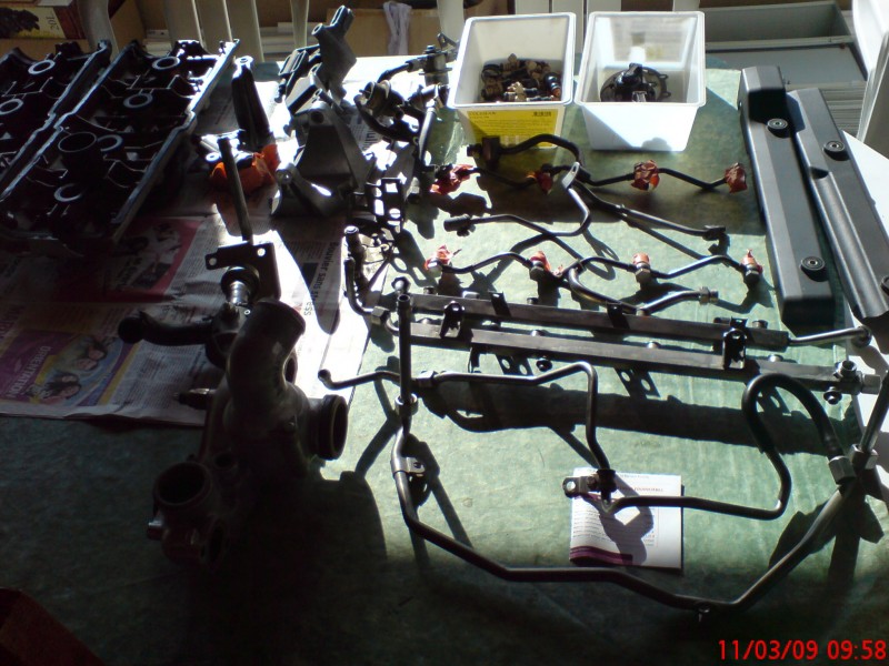

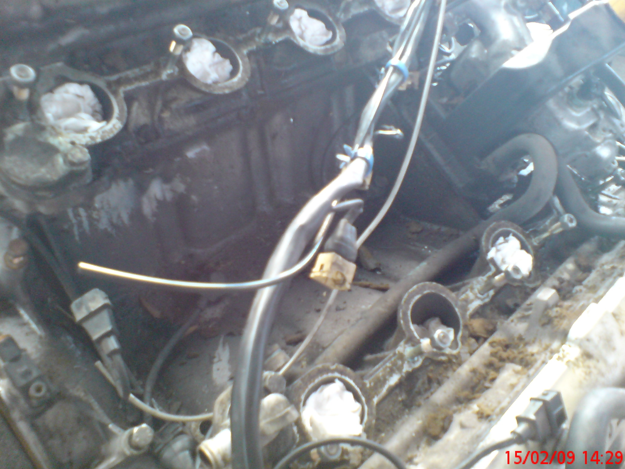

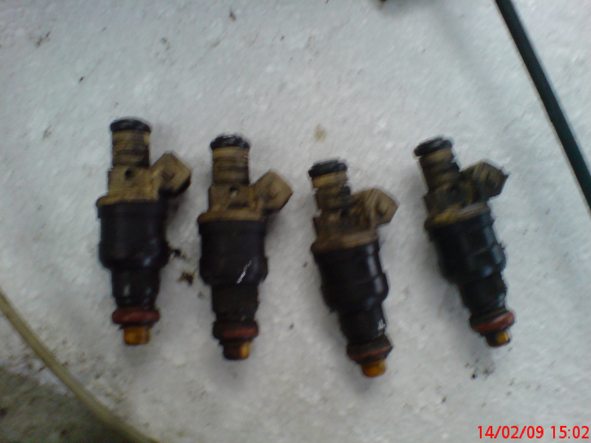

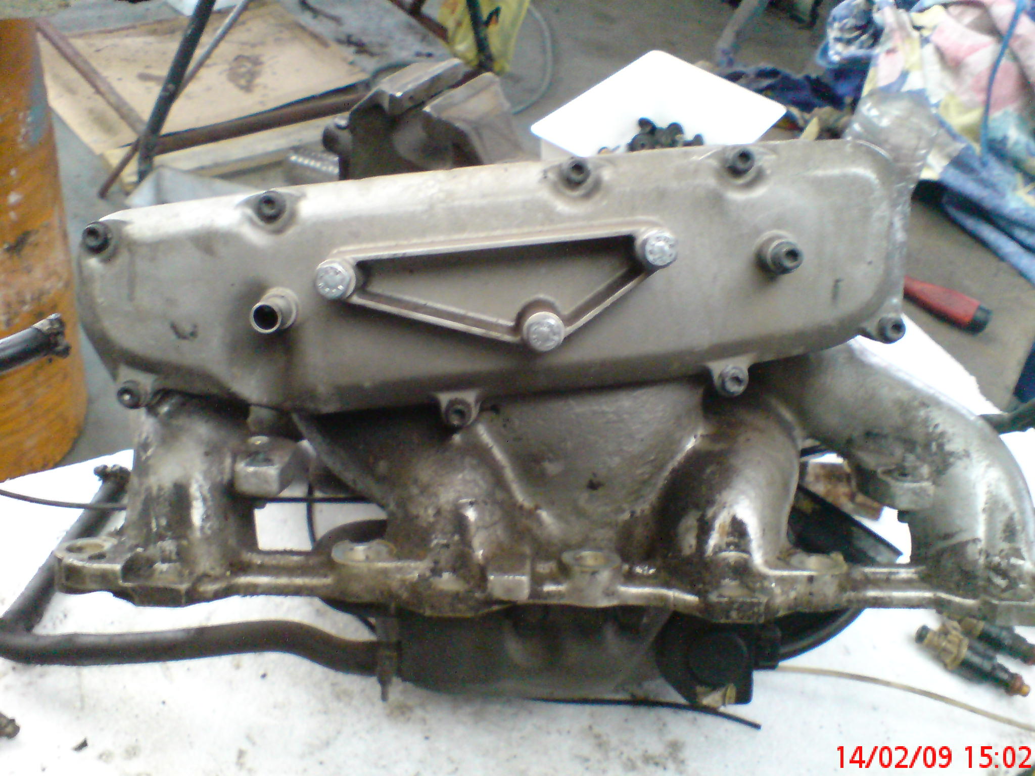

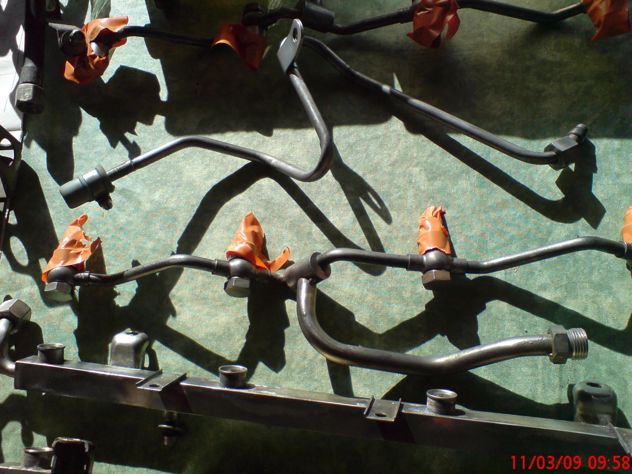

Les cotés dégrossis, passage à la boite à air, les dessous "chics", rampes d'injection et injecteurs ...

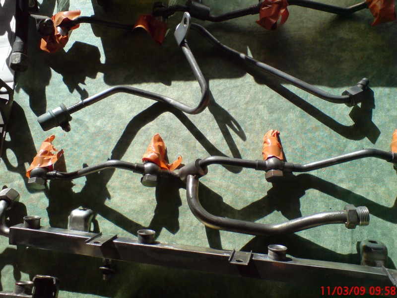

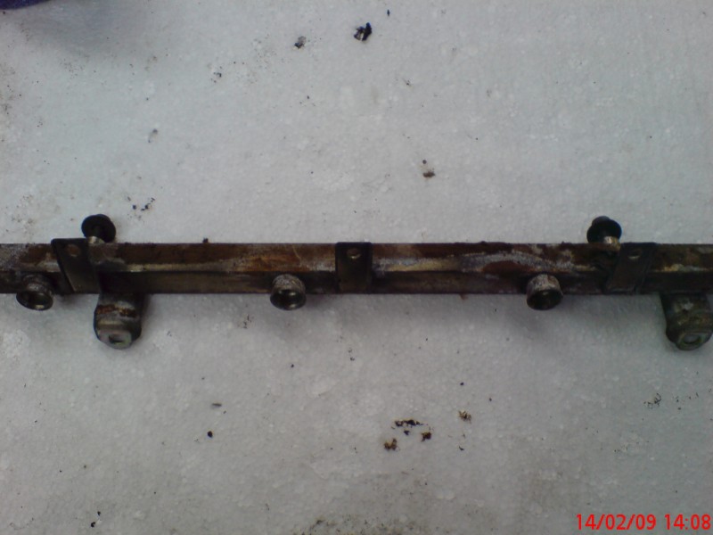

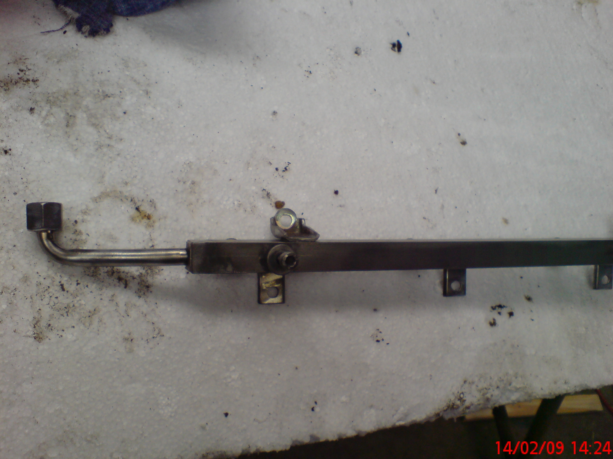

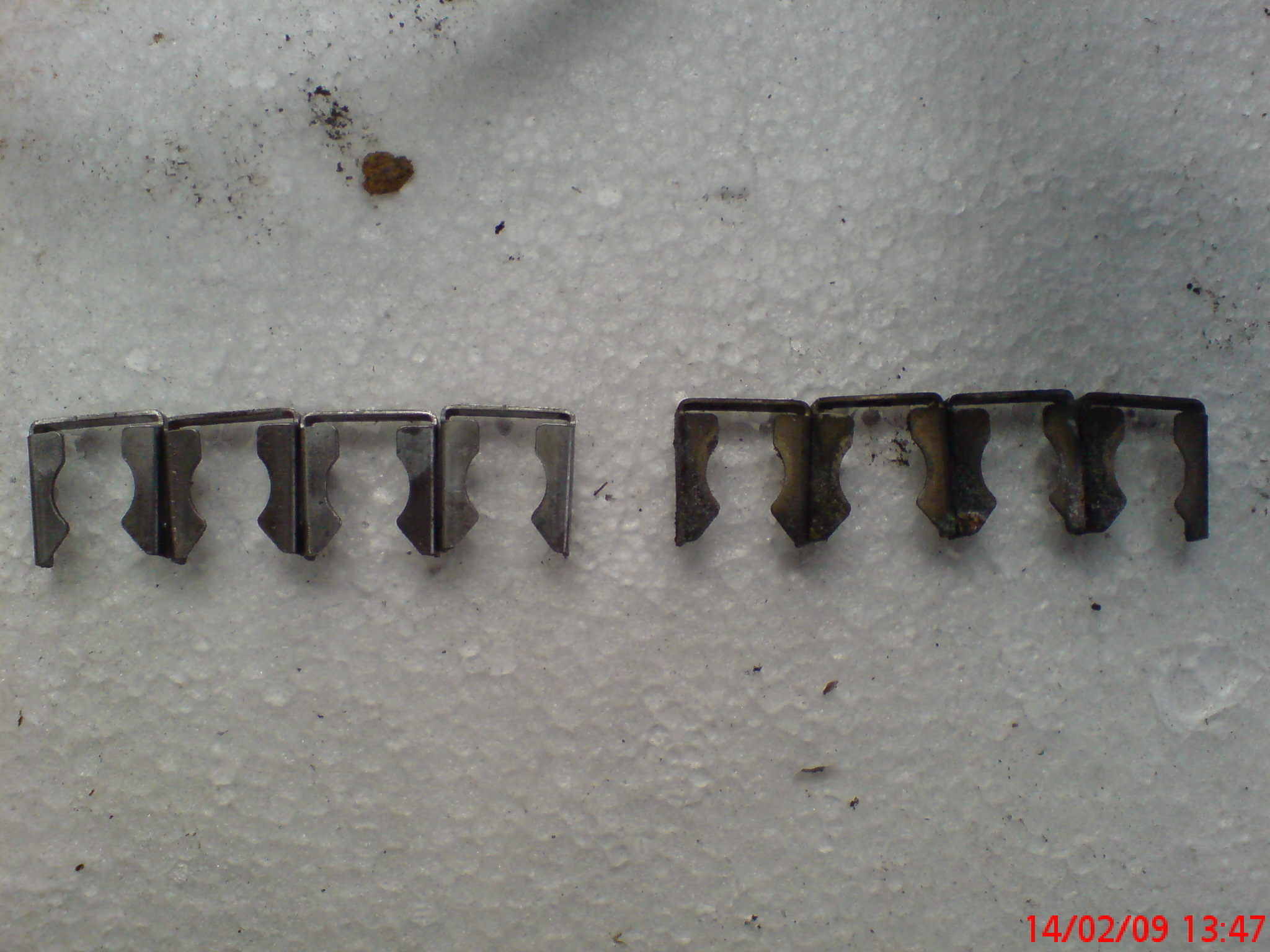

Tout ce qui est démonté (boulon, écrous, canalisation), est systématiquement nettoyé, et brossé !
Chaque écrou ou boulon reprend aussitot son logement pour ne pas avoir au final des caisses de quincaille dans lesquelles il faudrait piocher pour le remontage...
En passant, petite question aux spécialistes : concernant les pièces métal ou canalisation nettoyées et brossées, quels conseils ?? peinture, vernissage ??
Parceque sinon, d'ici qques temps, cela va surement recommencer à s'oxyder, non ?? ! ?
Exemple pièces avant/après nettoyage

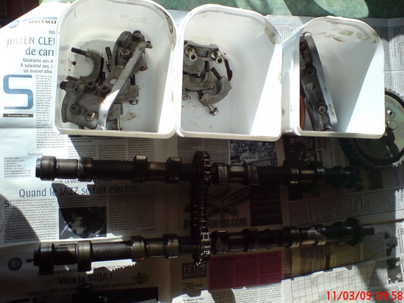

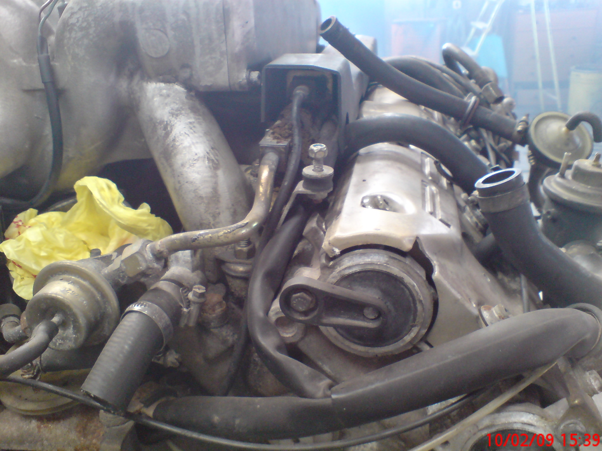

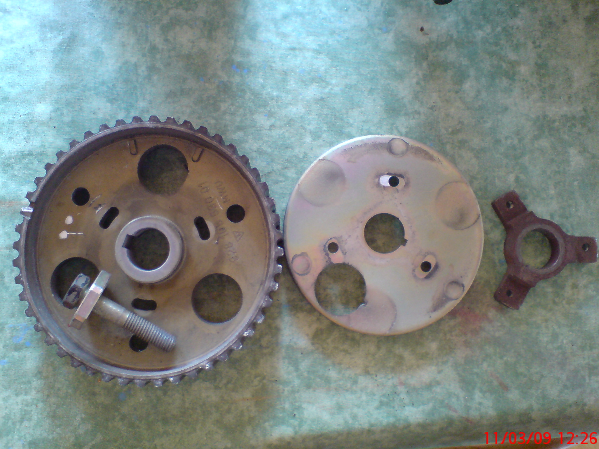

Entrée dans le vif du sujet : démontages des AAC avant déculassage ...
- Position volant à 45° (comme indiqué dans le manuel), repérage des poulies (marque de peinture), repérage position AAC (marque à la pointe à tracer), répérage calage des 2 AAC (marque peinture sur dents et chaine)
- démontage des poulies
- desserrage des bagues et retrait des AAC

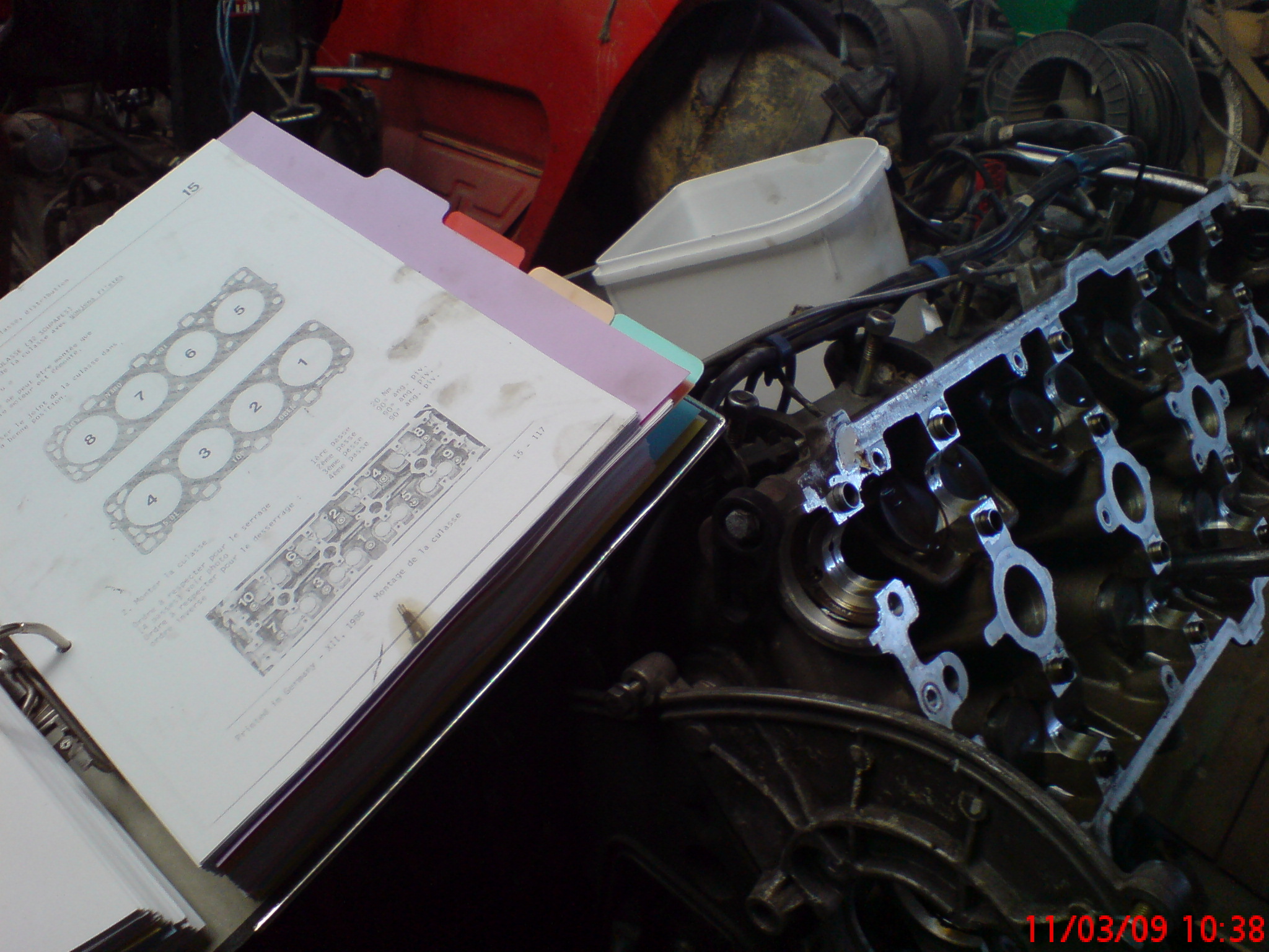

Déculassage, dans l'ordre de préférence, comme dans les livres ...

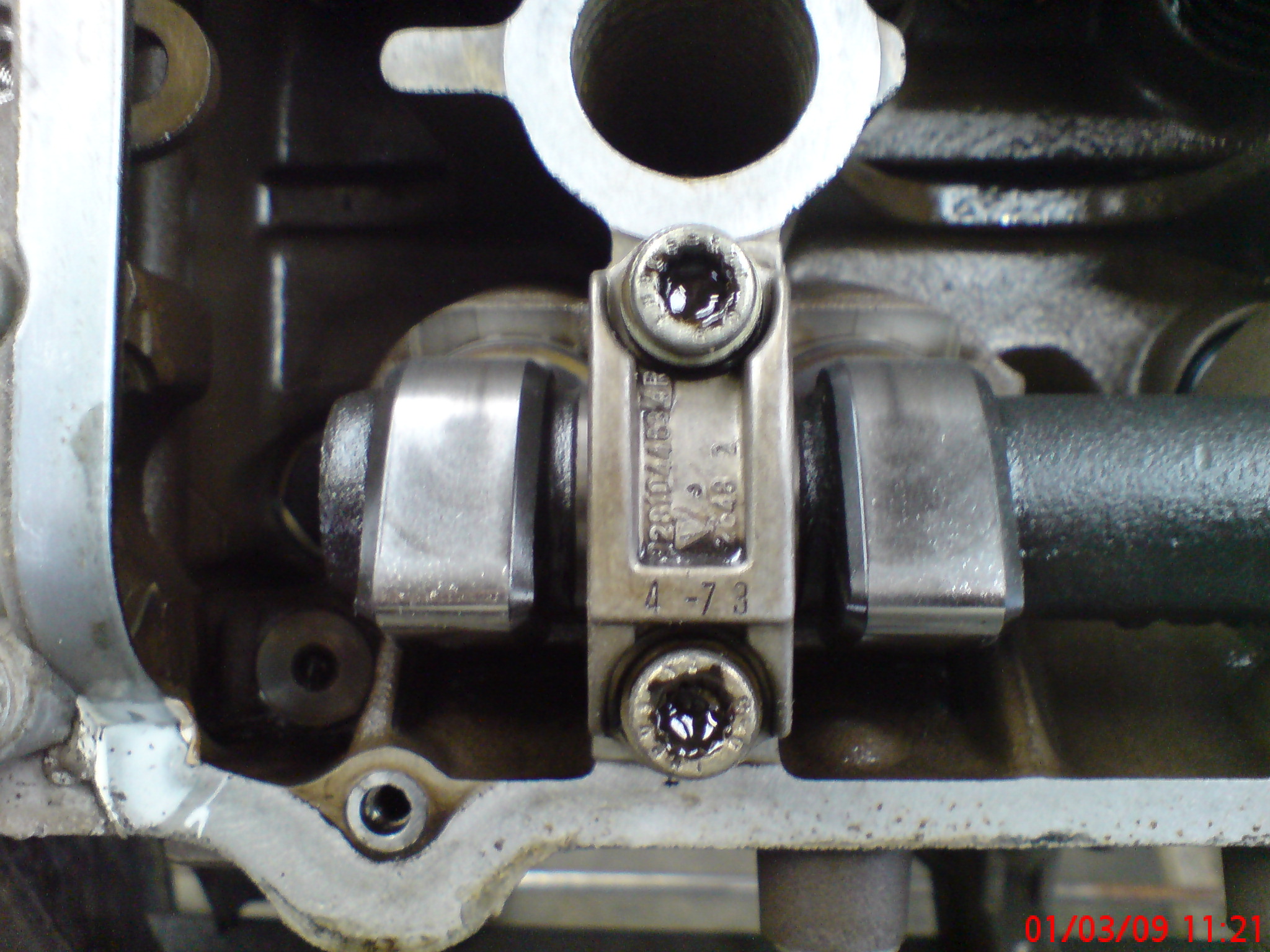

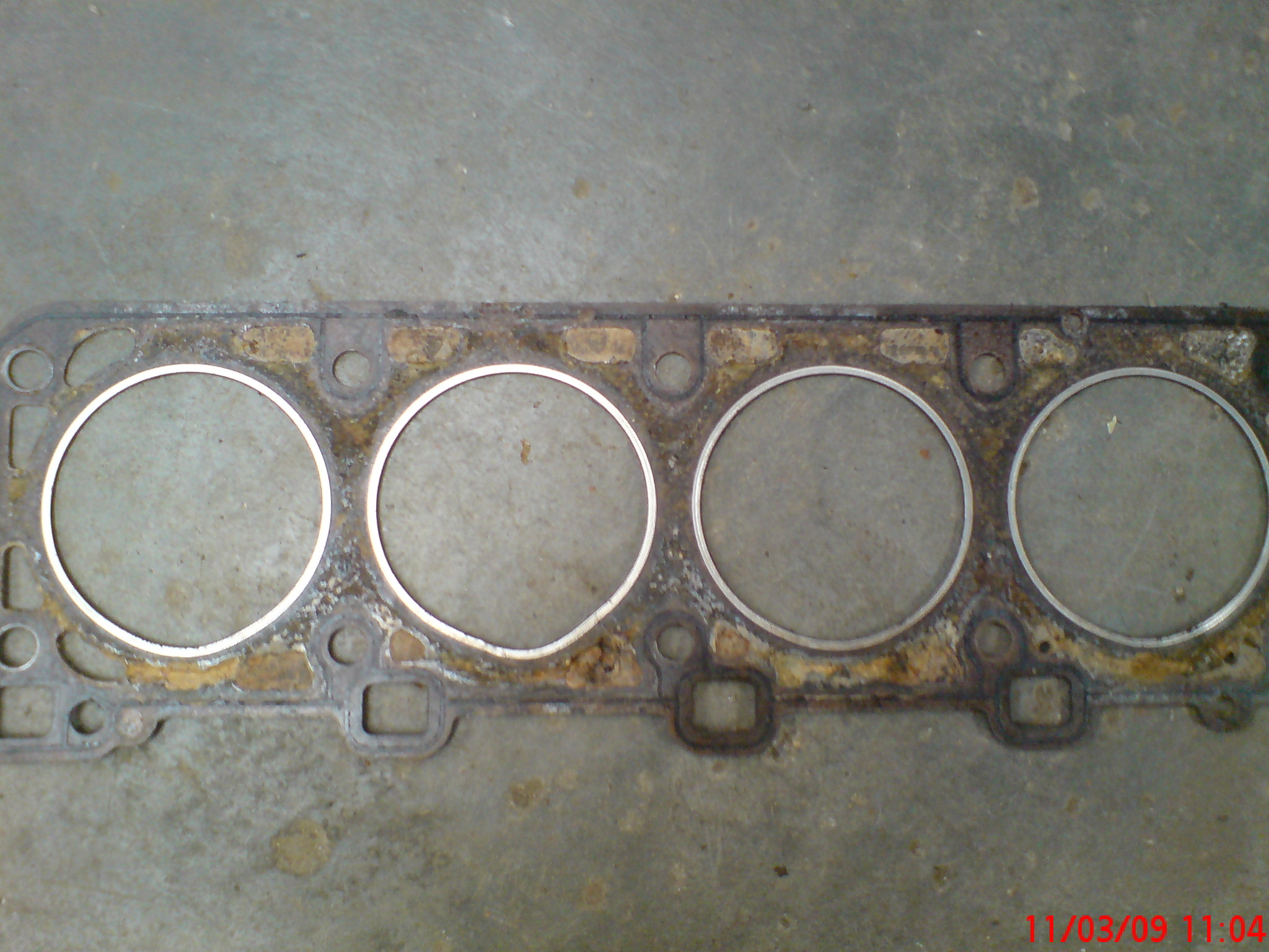

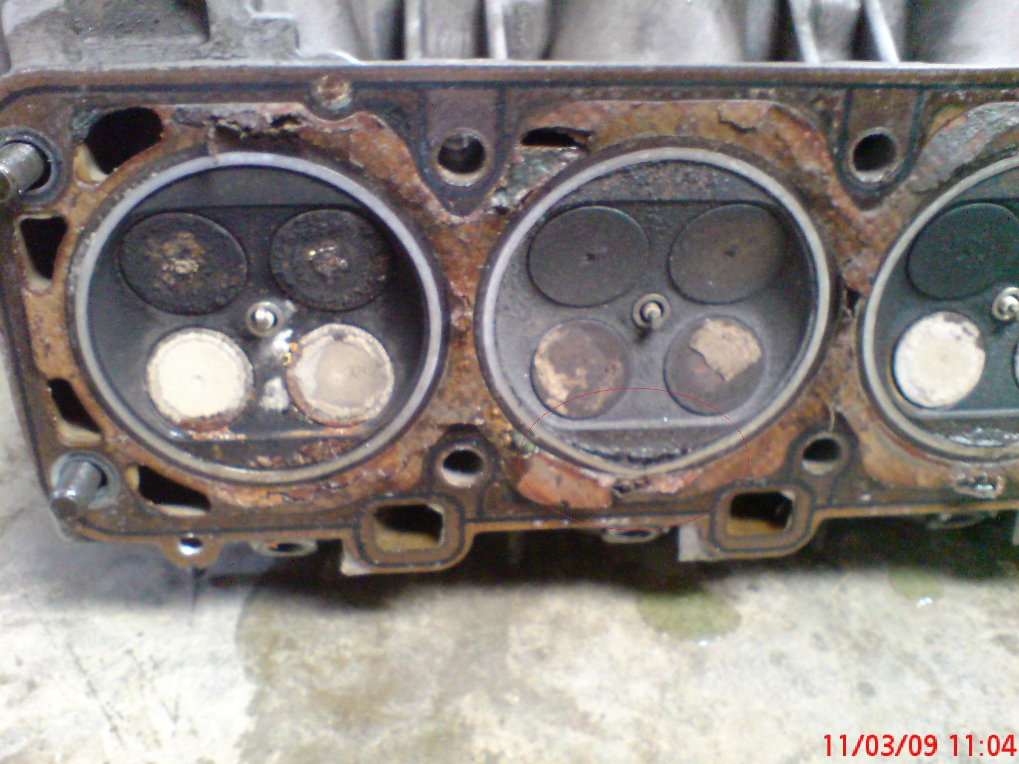

Une culasse de tombée, une : et là, on se dit que remonter un berlingo sans refaire les JDC avant, bin c'est comme commander un dessert avant d'avoir gouter le menu ...
Vu l'état du JDC, c'était forcément pour bientot :oops: ...
Un peu plus de calamine également sur un cylindre plus que les autres :gne: ...
Et une marque "very strange" dans un cylindre :sceptic: mais bon, dans le bon sens la marque ...

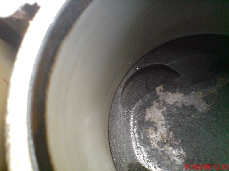

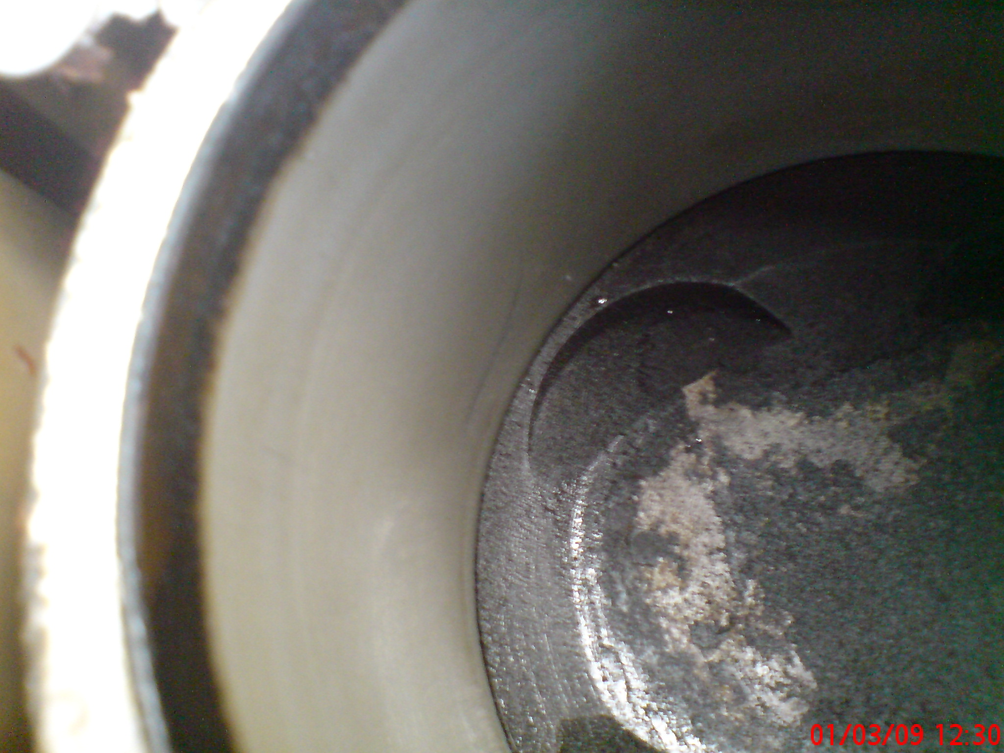

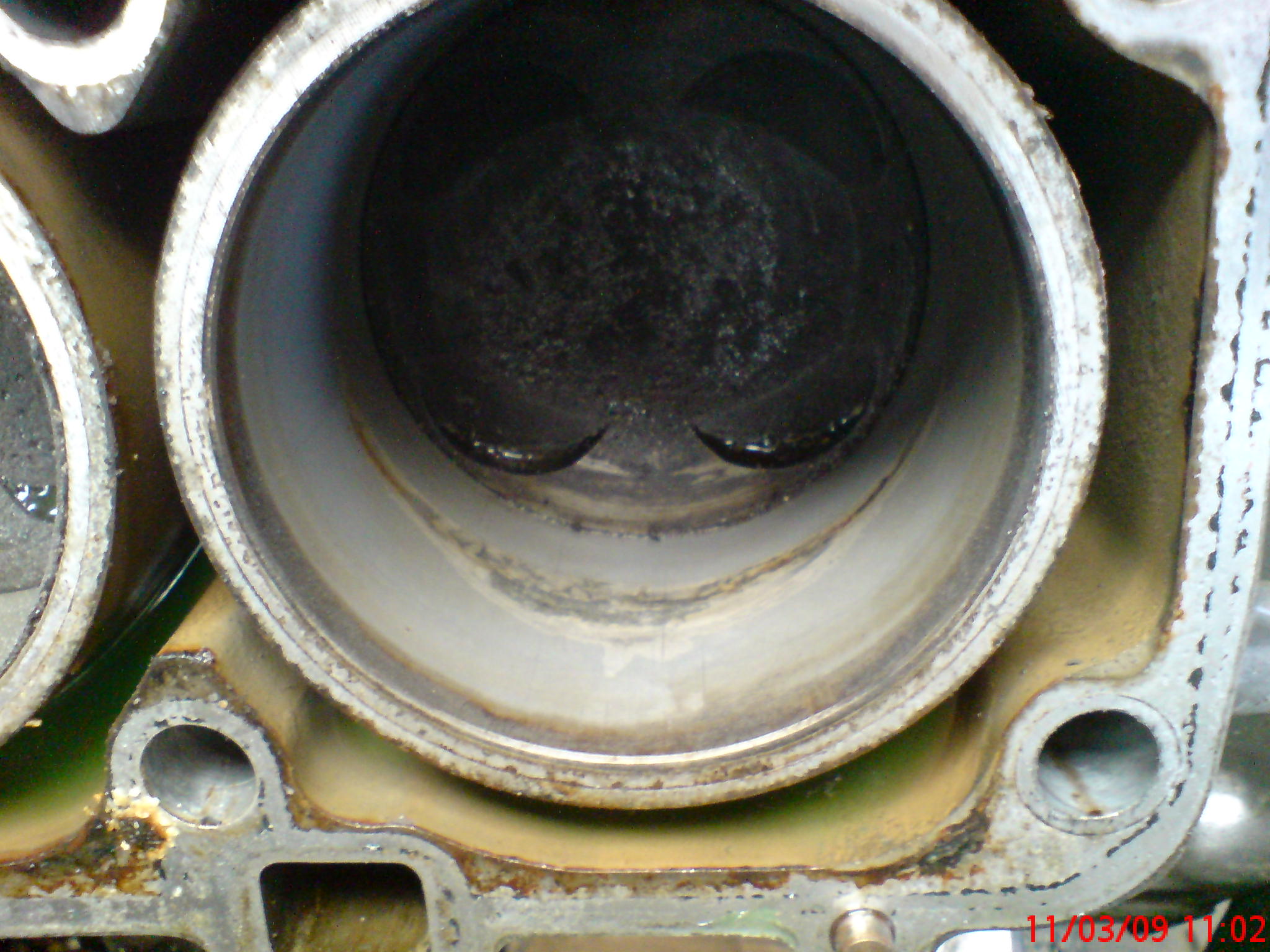

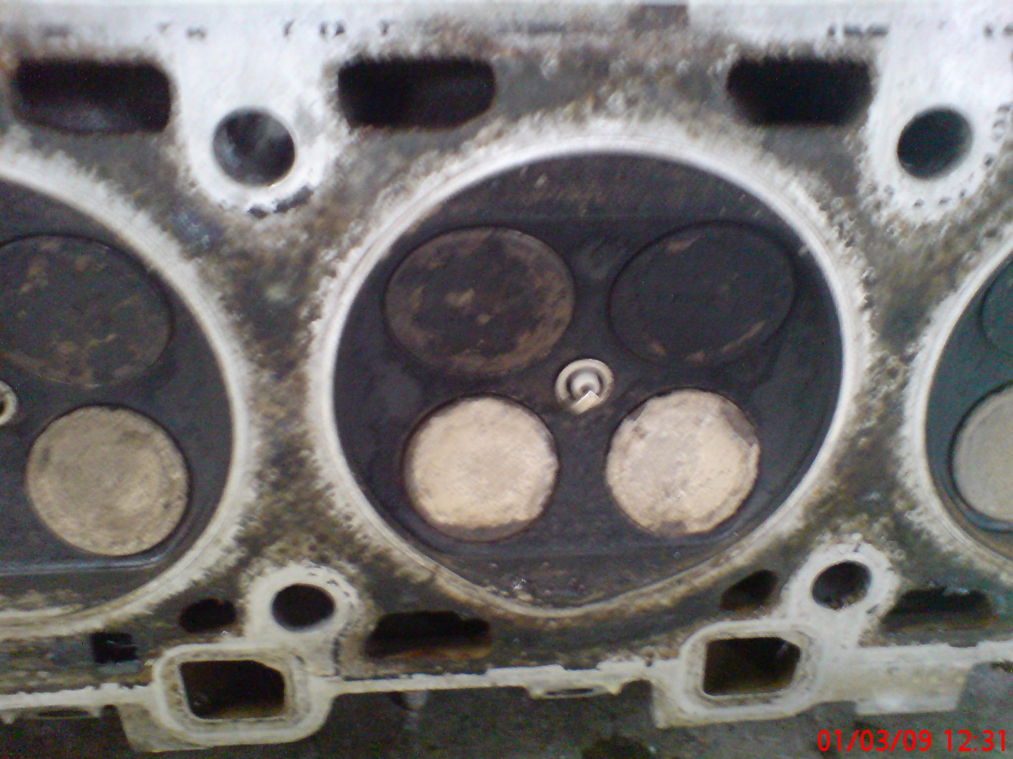

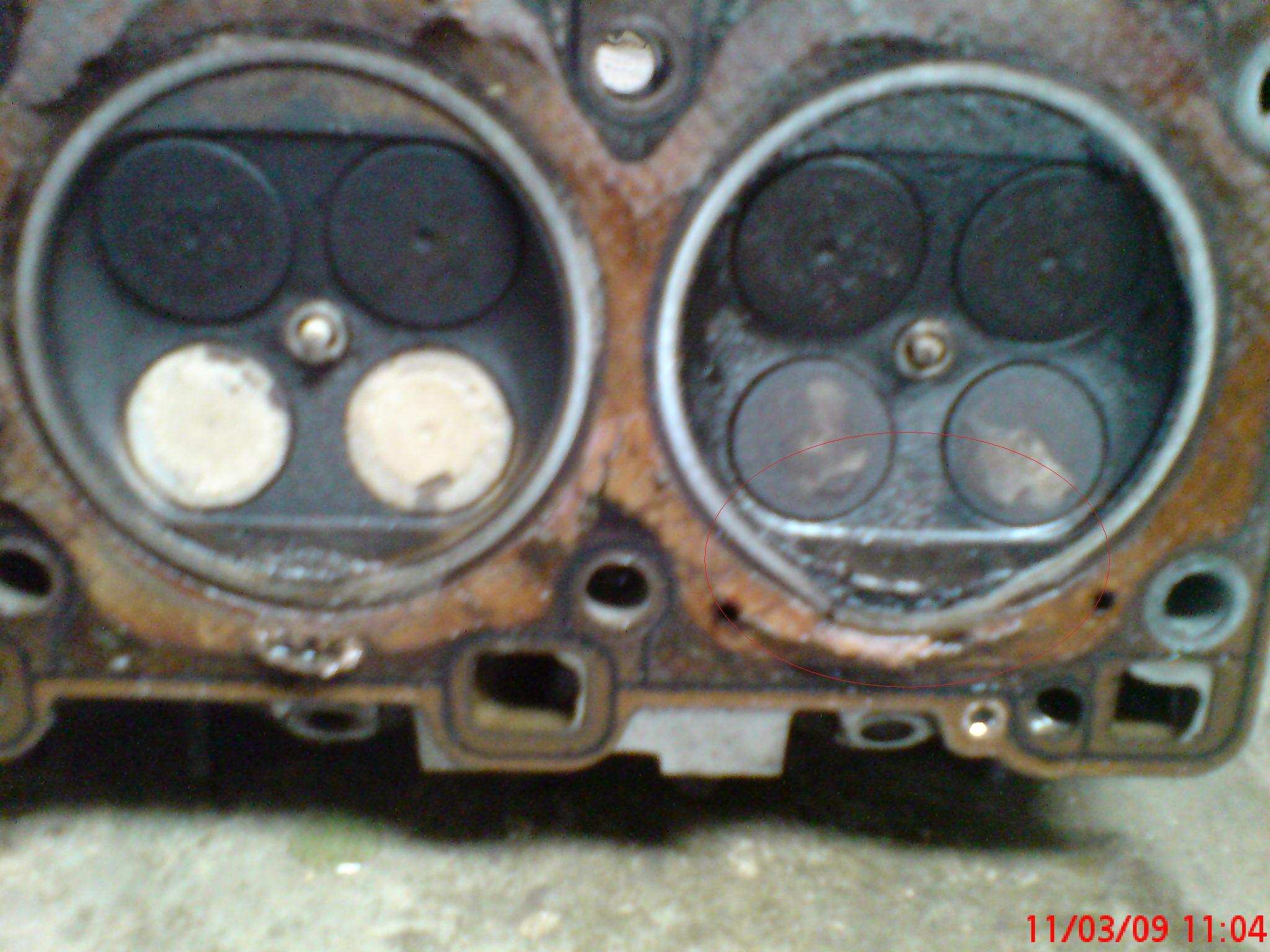

Et de deux !
Même remarque pour le JDC, son compte était bon !
Par contre, le stockage a fait des siennes dans un cylindre on dirait :what: Votre avis ?
Les autres sont propres !
QUESTION EN PASSANT EGALEMENT : lors du remplacement de la segmentation, normalement, les chemises doivent être déglassées...Hors, on dirait que dans nos V8, la chemise est en alu avec un espèce de traitement de surface (comme du vernis). (Désolé si je raconte des anneries, mais je compte sur les pros pour eclaircir ma lanterne). Du coup, que faut il faire lors du remplacement des segments ??? rien vu dans le manuel sur le sujet (ou zappé la page ...).
Re: Reconditonnement moteur S4 87, à la découverte de l'aventure
Message par deltaoscar » mer. 11 mars 2009 13:05
J'aime bien ta façon de travailler : sur une table propre, des petites boites pour trier les pièces, support exprès pour le moteur... Beau boulot. :bravo:
J'avais fait pareil pour le moteur de la moto : un châssis de chaise spité dans le sol.
