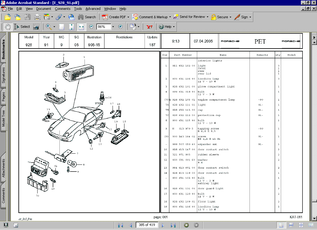

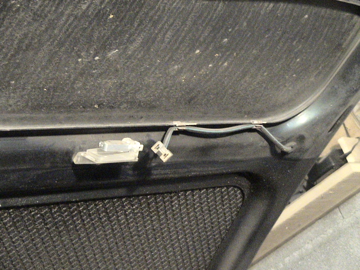

Il existe deux montages differentes. Sur ma GT de 91 le montage est comme sur les GTS: lupiote au milieu du capot. Sur la tienne c'est probablement comme ca aussi.
Sur la photo il manque la cache noire, que tu vois sur le desin de PET.
HarryGT31

Sur ta photo Harry, on dirait que la lumière est sur la droite, capot ouvert (à gauche, vu de l'habitacle). Je veux pas dire de bêtise, mais sur la mienne, il est du côté gauche :sceptic:

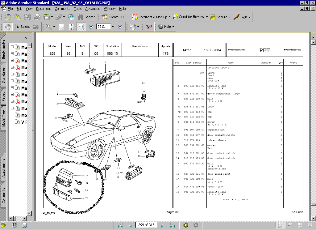

Je confirme que j'ai vu des capots avec l'autre montage, c'est a dire juste une ampoule sur le bord du capot, comme on peut voir sur cet image du PET.
Le cablage est differente et passe de l'autre cote a l'interieur du capot.
Si ta voiture est plus ancien que 1991, ca peut correspondre.
