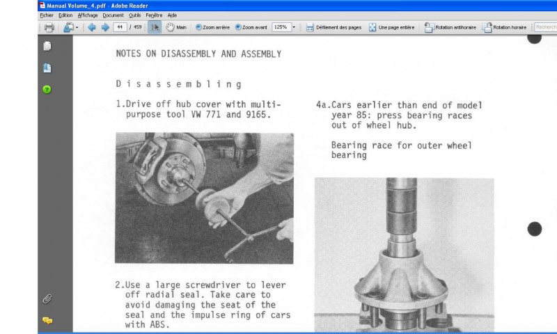

Peux tu ou pourriez vous svp me confirmer qu'il n'y a pas besoin de l'outil représenté sur la photo ? Comment effectue t on le désassemblage axe de roue - disque ?

Depierre Philippe a écrit :Peux tu ou pourriez vous svp me confirmer qu'il n'y a pas besoin de l'outil représenté sur la photo ?
Non, pas besoin. Ne te fais pas de soucis, ça se fait vraiment tranquille. C'est une voiture, pas une Formule 1 ! No stress. Si tu l'as déjà fait sur une autre voiture, ne te pose pas trop de question.

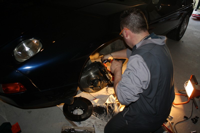

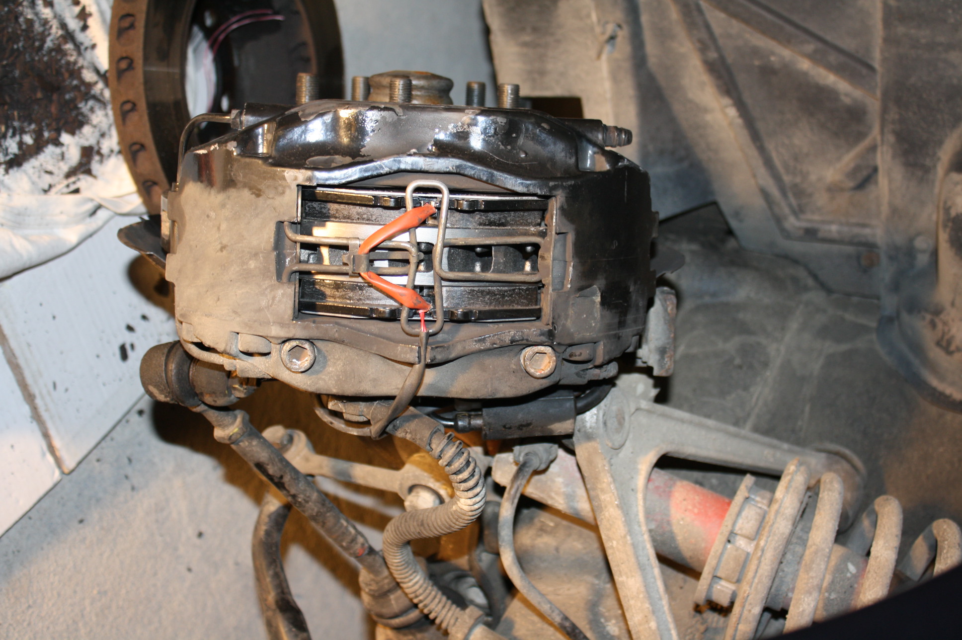

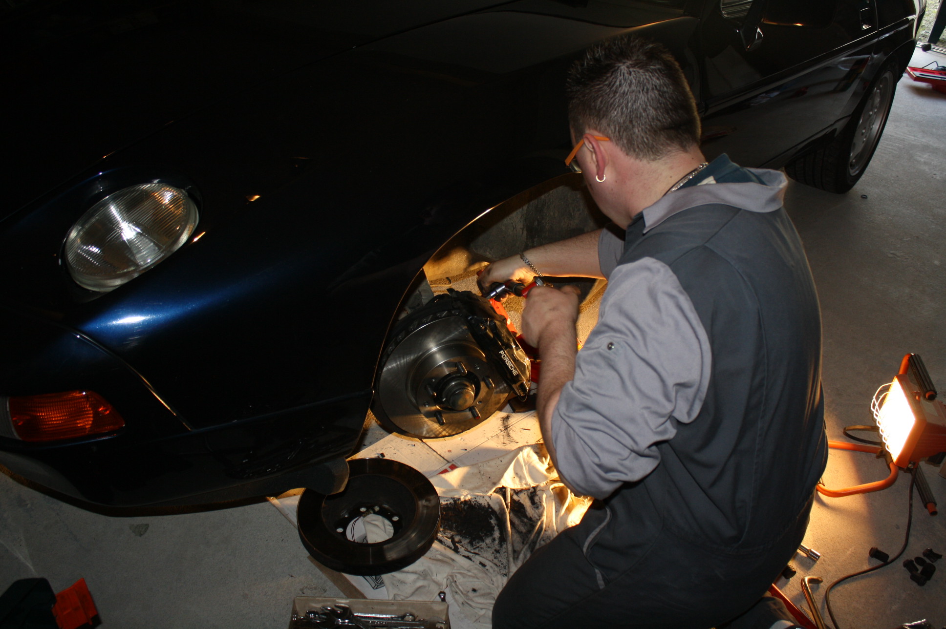

Après achat du matériel chez Rose Passion (effectivement sans soucis), je m'y suis mis avec un copain (c'est toujours plus sympa).
Je confirme que mon meilleur ami sur ce coup est bien le Marteau !

Message par FranckyGT » mar. 14 avr. 2009 10:50
salut,
:oops: tu veux dire que ton copain qui t'a donné un coup de main est marteau ... :lol:
on ne le voit pas sur les photos .

Re: Freinage GT 91
Message par pfe21 » mar. 14 avr. 2009 11:00
J'ai un doute sur le sens de montage de tes disques AV... En effet, j'ai l'impression sur les 2 dernières photos que les canaux des trous d'aération du disque ne sont pas dans le bon sens et ne prennnent donc pas tout l'air voulu.. :what: :sceptic:
Peut-être me trompe-je ? :oops:
