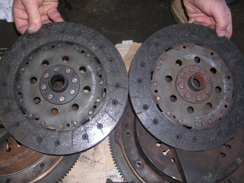

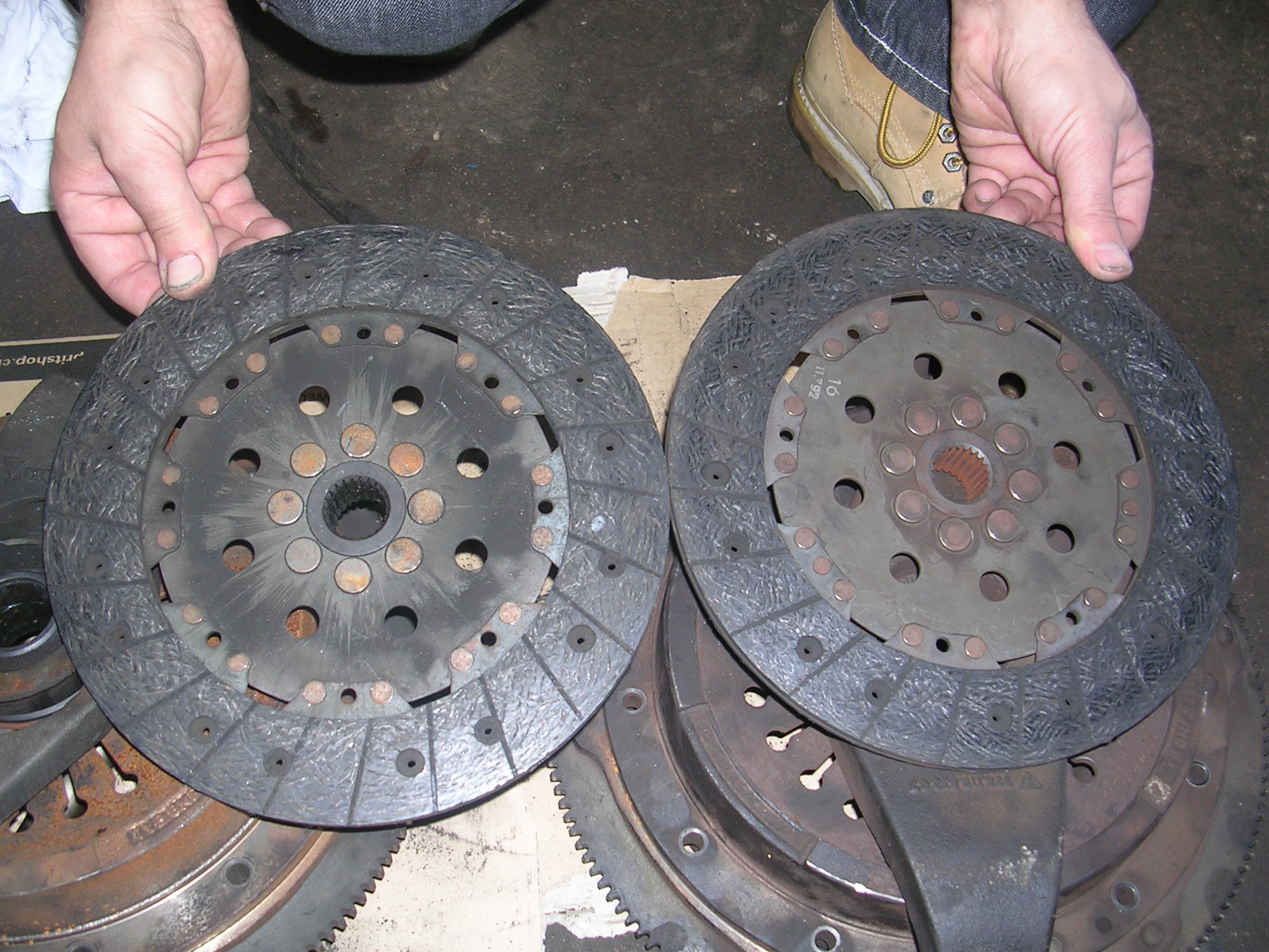

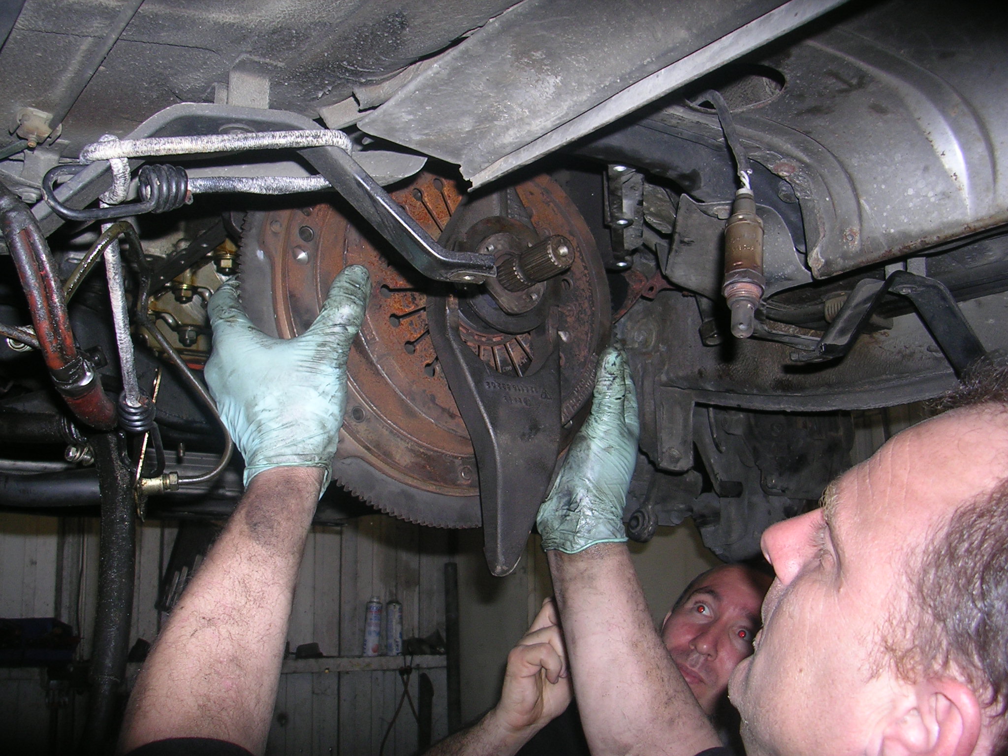

nous avons sorti l'embrayage,
il semble que le disque d'embrayage qui était sur la voiture est en meilleur état que celui pris par Antho,
du coup on ne sait pas si on doit remonter l'ancien ou le nouveau ?????

Montez celui qui est en meilleur état: sic mon garagiste !

Embrayage Changé :bravo:

Un truc à savoir : La sonde lambda se défait depuis la prise à l'intérieur de l'habitacle et n'a pas besoin d'être démonté de l'échappement. Ceci évite un remontage éventuellement fastidieux et qui n'assurerai plus une étanchéïté parfaite.
Sinon, pour le disque....c'était pas un neuf? Prendre celui qui a la plus grande épaisseur :)

les disque était strictement identique , et pour La sonde lambda sa na pris que 2 ou 3 minute avec michel Image
