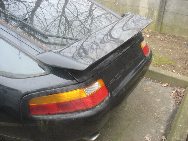

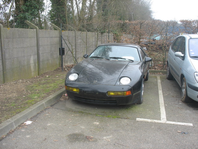

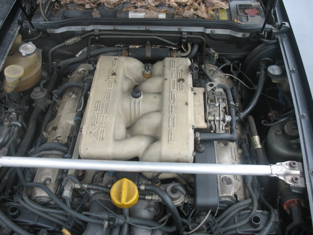

voici les photo de la malade la povre snifffffffffffffff
la belle qui est malade

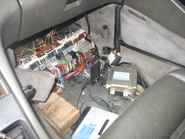

j ai des nouvelles de ma belle pour info 3 petit fils qui vont o boitier alarme un peu fondu fil qui ressemble a des fils de téléphone
l ancien proprio avait emmené la voiture dans un garage il n a jamais reglé la facture le garagiste pour l embéter a changer le boitier electronique ou calulateur résulat elle tourne impec o ralenti mais ne prend pas ses tours en bidouillant un peu cé a dire en passant pratiquement en direct le moteur prend les tours donc moteur ok
ma question est la suivante il me faut trouvé un calaculateur ou boitier electronique pour ma belle par contre leboitier alarme peut on le suprimé ? si oui comment car on me dit que il est de mise avec le calculateur
Re: besoin d aide elle va tres mal ma 928
Message par deltaoscar » ven. 27 févr. 2009 11:36
Fabrice, tu peux faire des photos du boitier de l'alarme ? Si j'ai le même, je pourrais te faire de même pour voir où sont branchés les fils.
Autre truc : essayer d'écrire tes mots en entier, les dsl et autres, on ne comprend pas trop. Et puis un peu de ponctuation, tout ça pour rendre tes messages plus compréhensibles.

pense aussi à vérifier le débimètre , cela peut etre la cause du manque de régime !
