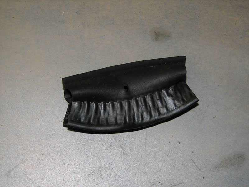

suite au démontage de la traverse moteur, je me retrouve avec cette petite pièce, ou va t'elle ?
ça resemble à un joint de portière ..... mais en plus court !!! :fr4:

Je pense plutôt au joint devant le compartiment d'essuie-glace ?

T'as que ce bout ou c'était plus long ?
En tous cas, :+1_2: avec Lilian

il est complet et été plein d'huile, ce qui me fait dire qu'il était plutot du bas.

Il n'y a aucun joint ce type en bas du moteur. Soit il a été placé là pour caler quelque chose, soit un morceau est tombé par hasard mais j'y crois peu, il semble bien découpé.

peut être à l'arrière de la platine de crémaillère pour empêcher le cable du démarreur de frotter.

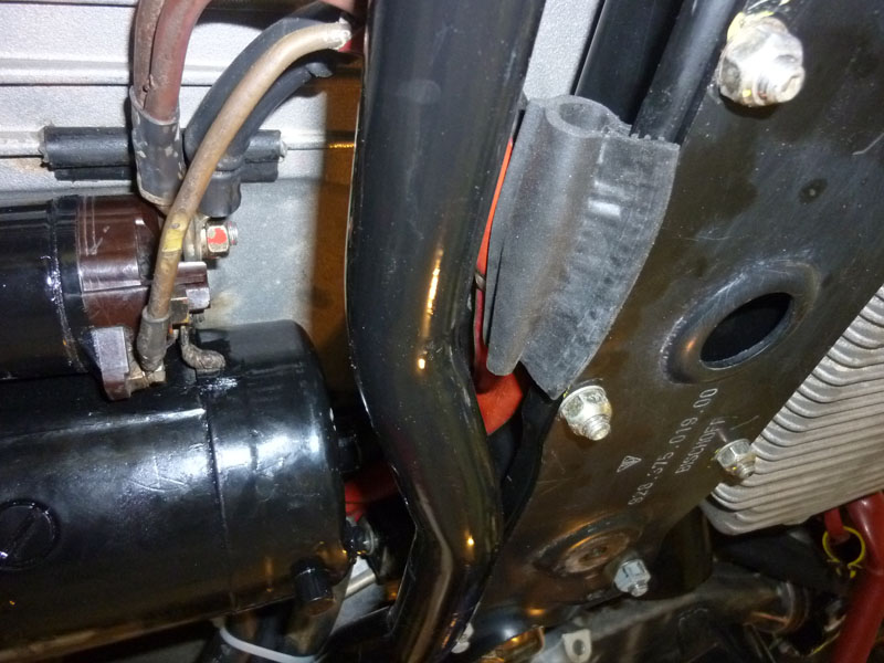

Pièce collée sur le bords arrière de la traverse avant et qui semble être là pour "caler" le faisceau rouge qui arrive au démarreur. Pas super efficace à mon avis. J'ai pris une photo mais impossible de la faire passer de mon smartphone sur l'ordi (P.... de logiciel pilote !). Donc au final si vous retrouvez cette pièce un de ces 4 matins : sous votre bolide, pas de panique c'est pö une pièce vitale; :tchin:

Ca peut le devenir si le gros câble rouge frotte sur la traverse :P

Bon, ben, je l'ai mise là. c'est pas super jolie mais c'est mieux que dans le garage. :fr4:

T'aurais pas pu le mettre à un endroit où un câble passe (genre le + du démarreur) ?
