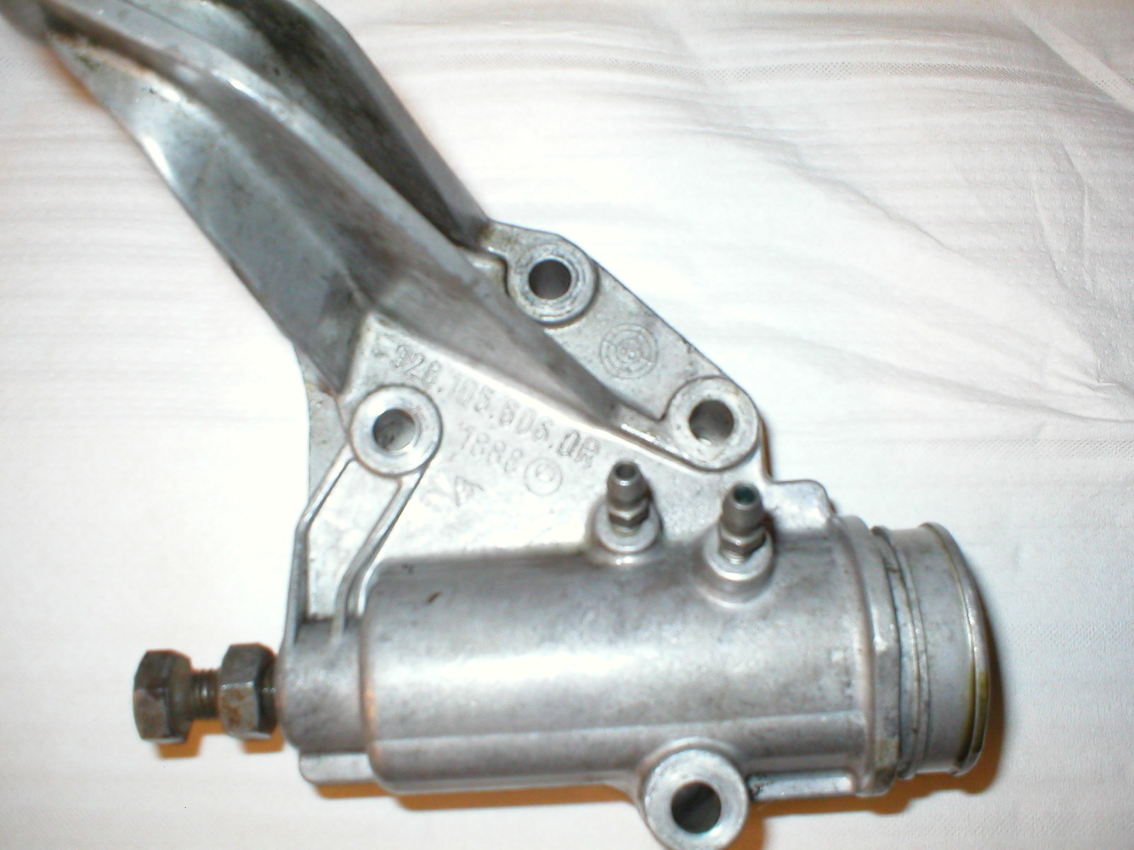

quel lubrifiant doit je mettre dans le piston de la distrib ??
MERCI

Est ce le meme dans les deux graisseur ??

j'ai mis de l'huile de boite/pont assez épaisse, ce que l'on met dans la boite méca de 928, 75/90 de mémoire.
Une seringue pour pouvoir réussir à remplir aide bien, car l'huile épaisse ne facilite pas le remplissage par le petit trou de remplissage, il y a un pour remplir, un purgeur.
Pensez à ouvrir la purge pour que l'air sortant puisse permettre le remplissage.
j'ai fait de même

J'ai éliminé ce truc "m...ique" et remplacer par un "porkensionner" en provenance des états unis. A priori ça marche très bien. (monté également sur une autre 928 du club)
A voir sur Rennlist pour les avis et sur 928sRus pour la commande.
