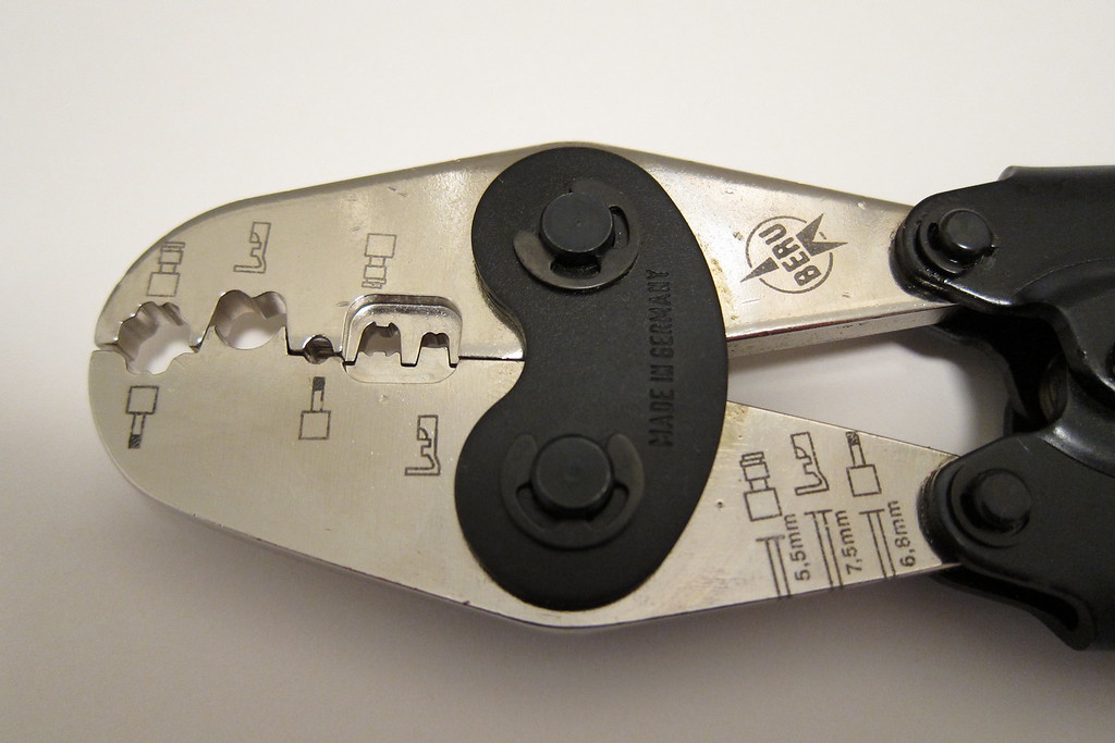

Je dois refaire une partie de mon faisceau. J'ai donc ressorti le tuto cité dans ce post et je vois qu'il faut sertir les extrémités de fils. A la main, ça doit se faire mais bon, parfois on serti comme on peut et ça ne tient pas bien. Si on veut être sûr de la qualité, le mieux c'est d'utiliser la bonne pince.
C'est une pince BERU ZAZ3. Voici une photo : Avec ça, c'est super fastoche : un coup dans le petit trou au centre pour sertir l'âme du fil HT et un coup dans la plus grosse emprunte pour l'autre partie à sertir sur l'isolant du fil HT et c'est réglé!!!
Le problème c'est qu'elle coute un peu cher et que c'est dur à amortir à la première réfection. Je l'ai trouvée à 285 euros.
Je pense que ce serait utile pour le club et que si on avait cela, peut être que plus de membre se lanceraient dans de la réfection? Pour ma part, j'hésite à refaire si je dois acheter la pince pour moi tout seul... et refaire sans garantie... vu tout ce que j'ai du refaire, je ne suis pas super chaud...
Qu'en pensez vous, en particulier ceux qui on refait leur faisceau?
Si le club est ok pour l'achat, je peux m'en occuper et proposer un ajout dans le tuto pour son utilisation.

C’est intéressant compte tenu du vieillissement de nos autos.ador117 a écrit : ↑dim. 17 mars 2019 14:35Bonjour,
