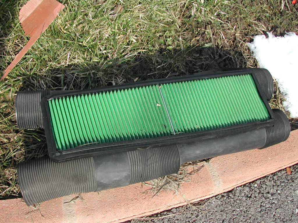

il m'avait semblé avoir lu quelquepart que le filtre Green n'est pas recommandé
pour nos squales....
j'ai aussi trouvé ça dans Black Thunder II :( et il a l'air tout neuf
dans le doute je l'ai viré et mis un beau filtre tout neuf :D

Les filtres huilés sont pas bon pour les débitmètres avec fil.

celui là est tout sec,
c'est les filtres K&N qui sont avec de l'huile...

J' ai le même filtre, Franck sur ma GTS.
C'est un green et il faut le laver et le huiler tous les 6 mois avec un savon et une huile spéciale. :best:
C'est vrai que le fil chaud du débitmètre n'aime pas trop cette huile (qui est la pour capter les très fines particules). :cry:
Perso je le nettoie tous les 3 mois et je met très peu d'huile quitte a refaire un passage au bout de 2 mois. ;)
La 1 er fois que je l'ai monté il était assez gras et la voiture a eut des espèces de ratées pendant les 400 premier KM :oops: :oops: après tous est rentré dans l'ordre et je n'est plus eut de problèmes. :)

j'ai mis un filtre normal.
je mettrais celui là sur la GT.
j'avias un K&N sur la 944 turbo.
il faut que j'achete de l'huile Green :bounce:
